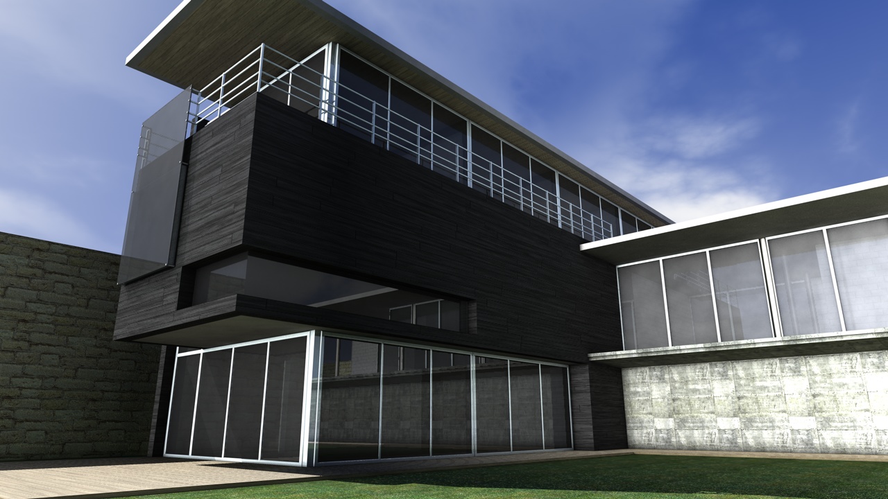

GRZIE MYSKIN per l'informazione data....ho preso tutto in considerazione!!! ecco cosa sono riuscito a fare...
il progetto è ben noto, ma ho cercato di riportare quello che ho imparato..!! usando i seguenti settaggi:
ILLUMINAZIONE: sky manager,una luce area(no ombra) 90% e una luce infinita 100%
(ombre area)
SETTING RENDER: GI: 100%-60%-1/1-3-150-20%-100%
tutti i consigli sono ben accetti!! grazie
