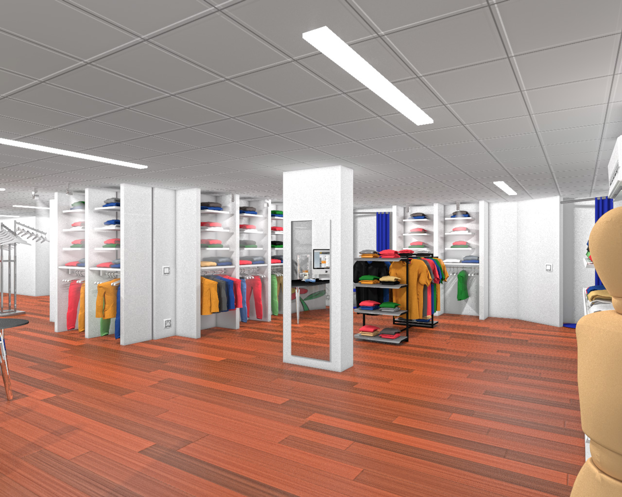

Ciao a tutti vorrei un vostro parere su questo interno che ho realizzato per un negozio di abbigliamento e non sono per niente soddisfatto del risultato...
parametri:
Cinema R12 - AR3
luci area per i neon a soffitto e spot per i faretti
luce solare 50% esterna
IG x2 - min. 100 - max 200
leggera AO
massacratemi con le critiche!!!!!! :D

innanzitutto dico che la modellazione di un negozio d'abbigliamneto dev'essere una rogna da realizzare:) almeno che non si possieda una bella libreria di oggetti.
comunque a parte questra considerazione, a mio avviso sistemerei:
il pavimento non mi sembra che funzioni sia per la scala che per la qualità della texture.
mi sembra tutto troppo luminoso. sembra quasi che il controsoffitto illumini di suo il pilastro con lo specchio e tutti i muri perimetrali
i neon a soffitto non si capisce se sono incassati nel controsoffitto o se sono pendinati.
se fossero incassati, non si dovrebbe vedere il loro spessore (cosa che invece si vede nella lampada in primo piano) e se fossero pendinati, dovrebbero creare un' ombra sul controsoffitto.

pierluigi wrote:innanzitutto dico che la modellazione di un negozio d'abbigliamneto dev'essere una rogna da realizzare:) almeno che non si possieda una bella libreria di oggetti.
una grande rogna!!!! infatti sono diventato pazzo a trovare quegli oggetti che non sono nemmeno il massimo!!!
i neon sono incassati al controsoffitto, appena posso li sistemo.
per la troppa luminosità quindi mi consigli di abbassare un pò l'intensità dei neon?

hanno le ombre area le luci che hai inserito? e la decadenza?

Post by stef81 »
stef81 wrote:hanno le ombre area le luci che hai inserito? e la decadenza?
si le luci area dei neon hanno ombre area e sono con decadenza lineare

secondo me hai un raggio di decadenza troppo grande. non mi sembra di vedere che la luce si attenui in relazione alla distanza dalla fonte luminosa.
io abbasserei la luminosità e controllerei il raggio di decadenza

il raggio della decadenza l'ho impostato in modo che oltrepassi di poco la parete vicina e il pavimento, dici che è troppo grande?
ma se rimpicciolisco il raggio non rischio di avere zone scure agli angoli?

prova a fare dei tentativi.
effettivamente il raggio impostato dovrebbe indicare il punto di "non illuminazione".
