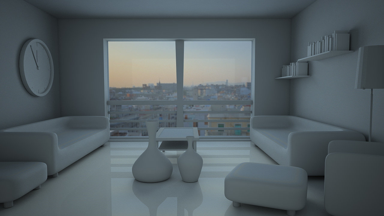

sono alle prime armi con c4d e vray e mi piacerebbe avere pareri e consigli per migliorare la resa di questa piccola scena di test
Per ora sono senza texture il 99% degli oggetti

Area Light con gradient davanti alla finestra intensity 220 subdiv 18
GI preset IR-LC high -3 0
AO 0.2 10 8
AA Adaptive DMC
Color mapping HSV Exponential
Sharpen Filter 15%
se serve altro chiedete pure
