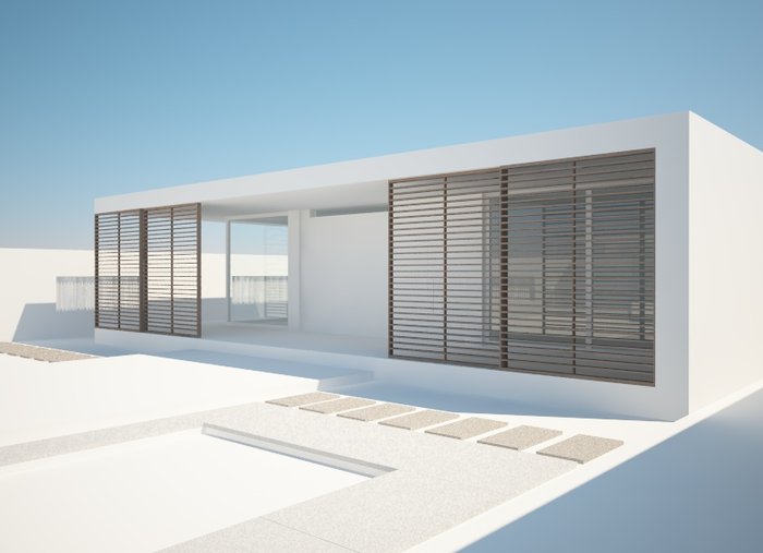

Un saluto a tutti.

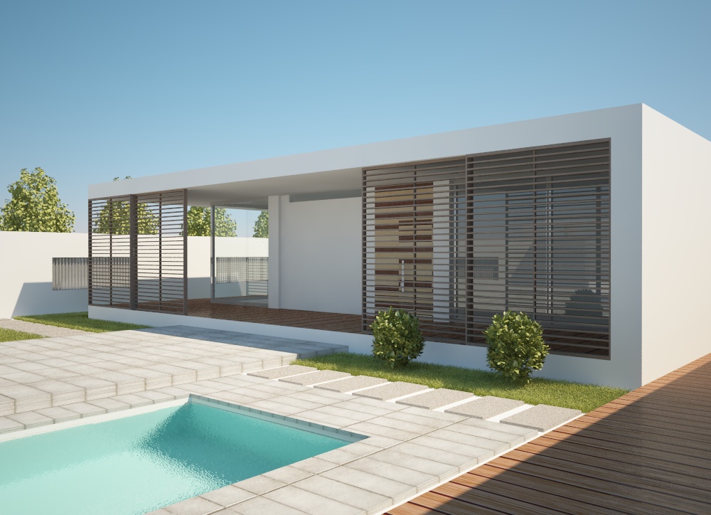

Ho modellato questa villetta e vorrei se possibile con l'aiuto dei più esperti di me (cioè tutti) RENDERe questa architettura il più accettabile possibile dal punto di vista fotorealistico.
Ho avuto non poche difficoltà a gestire i materiali, feceva pietà gia con qualche materiale quindi ricomincio da 0. :wink:
E' gradito qualsiasi tipo di consiglio, come si legge dal titolo sono al primo esterno.
Grazie
Posto un po di info
c4d r 11.5 vray bridge 1.2
macbook pro intel core i5 2.4 GHz ram 4 gb NVIDIA GeForce GT 330M 256 mb
per le prove di illuminazione ho usato dei settaggi molto bassi
GI: im+lc (im -3-2, 50 20) (lc 250 0.02 4)
AA: adaptive dmc min 1 max 4
Color Mapping: exponential D 1, B 1, G 2
tutto il resto di default
luce: infinita con sun e sky (shadow sub 8,sky mult 150%)
il resto default
camera standard di cinema

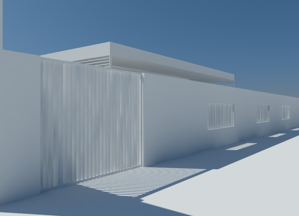

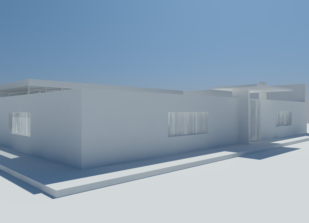

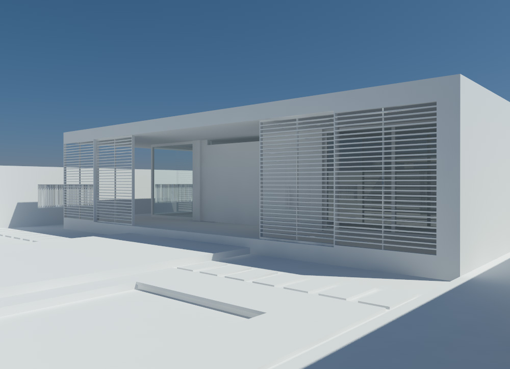

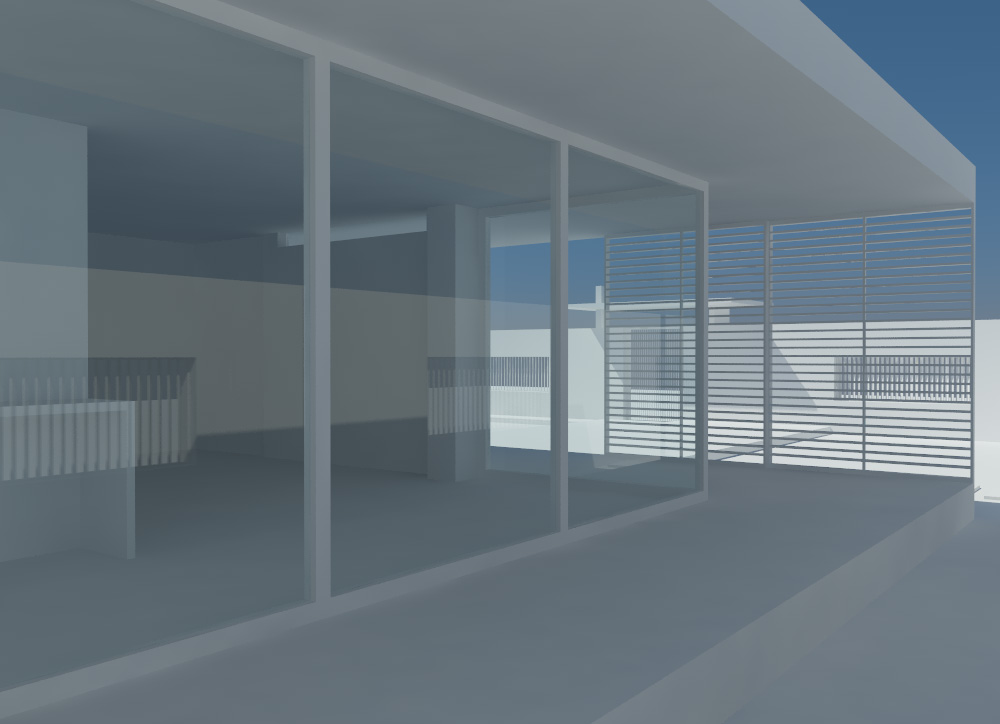

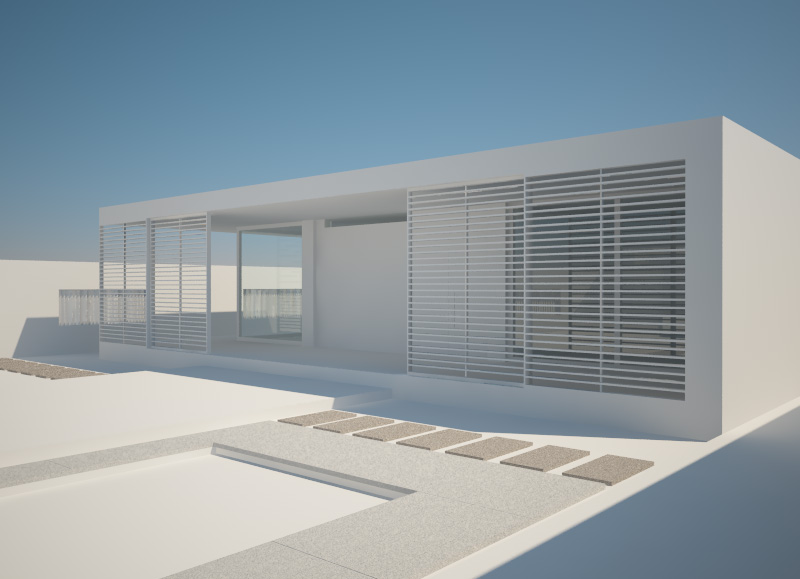

L'illuminazione sembra buona (forse leggermente scuro); per prima cosa inserisci una physical camera e vedi come si comporta coi settaggi di default..e vedi come si comporta il tutto..poi prova a iniziar a modificare i parametri della camera fino ad avere una buona resa e riposta i risultati.. :)..

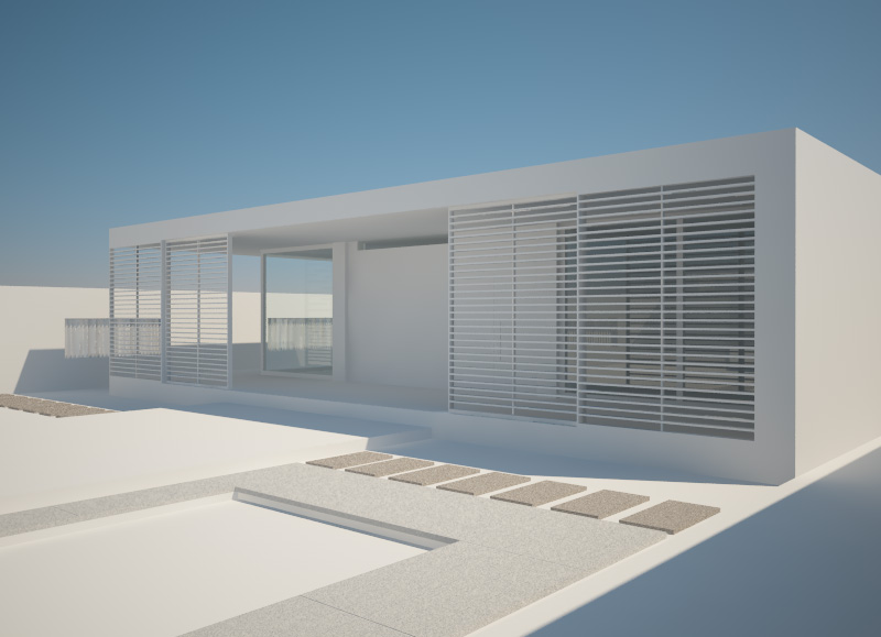

prova con ph camera
film iso 120
f-stop 12
Shutter speed 140
ho usato anche il white balance per eliminare l'effetto azzurro dell'immagine.
Volevo inoltre chiedere è proprio necessario usare la ph camera?
Non lo so ma con la camera di cinema non dovrebbe essere più semplice gestire il tutto?
(forse leggermente scuro) pensavo fosse anche un pò sovraesposta...bho forse è il mio monitor.
Grazie tante :D

Io con la phcam non userei valori troppo lontani delle coppie stabili, se fai una ricerca sul forum troverai sia la tabella delle coppie stabili che relative spiegazioni...
Cmq non male come inizio....

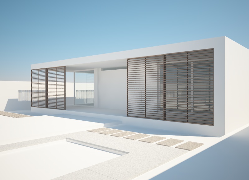

Post by mauromille »
Grazie, detto fatto, ho anche trovato la tabella....interessante
quindi iso 100, f-stop 8, shutter 125
a me sembra eccessivamente bruciata :-_- forse dovrei spostare un pò il sole?

mauromille
Posts: 87
Joined: Mon Sep 20, 2010 9:02 pm
Location: Lecce
Re: Primo Esterno

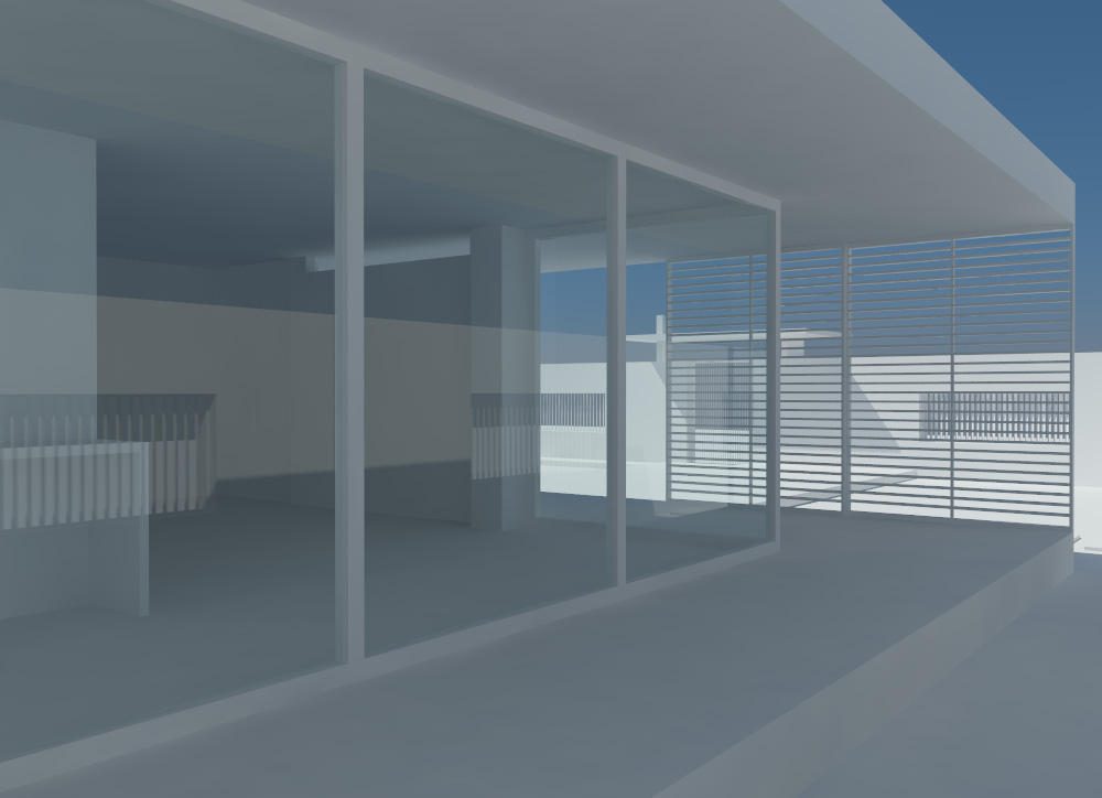

Piccolo up...non lo so ma i materiali mi fanno pena...o forse non li so usare come si deve...
suggerimenti e/o critiche?

stà uscendo bene, complimenti.
Per ora l'unico dettaglio che non mi piace è il cielo sullo sfondo...

Post by gabriele__82 »
bene bene, bravo.

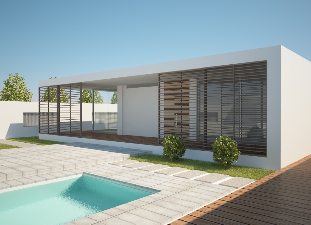

tre cose, l'acqua è troppo azzurra e poco trasparente, il piano dell'erba è rimasto bianco e si vedono delle zone bianche e il mat legno sul marciapiede è un pò sgranato, sembra allungato.

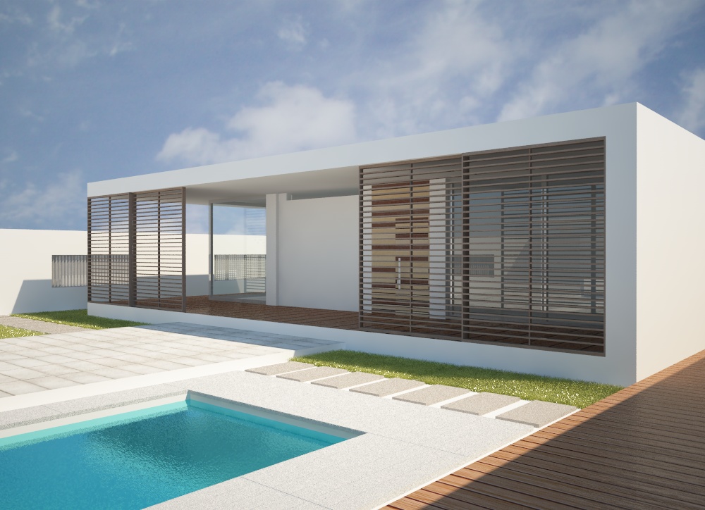

mauromille
Posts: 87
Location: Lecce
Re: Primo Esterno
Ho aggiunto un po di piante.... di plastica :lol: :lol: :lol:
ho cambiato l'acqua anche se adesso mi sembra un pò troppo limpida e chiara...mi ci farei volentieri un tuffo 8-) mentre per l'erba pensavo anch io fosse il fondo poi invece ho dovuto togliere lo specular dal materiale quindi il bianco era dovuto ad una leggera riflessione del sole...
per il legno...nada non sono riuscito a fare grandi cose ( più che stirato è accorciato )
cmq tutto sommato non va male... per le prossime prove credo di togliere il verde altrimenti il pc mi prende a calci :x
ah dimenticavo ho tolto il cielo... avreste dei consigli su come migliorarlo?
:Andi:
Posts: 220
Joined: Tue Sep 15, 2009 5:27 pm
Re: Primo Esterno
Post by :Andi: »
L'acqua secondo me è ancora troppo azzurra..per quanto riguarda le piante: come sono fatte???hanno delle strane foglie quadrate o è solo una mia impressione???per il legno cambia tex..qui sul sito ci sono le collezioni gratuite da scaricare con ottime texture per legno e parquet
