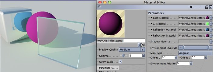

Ciao,
l'override material ha uno slot per definire con quale materiale deve apparire l'oggetto quando è visto attreverso le rifrazioni, dovresti mettere il materiale base anche nello slot rifrazione e più in generale in tutti gli slot tranne quelli che vuoi "sovrascrivere". Se lasci un campo senza materiale assegnato, l'oggetto assumerà il colore di default (bianco) per quella caratteristica.
ciaps
