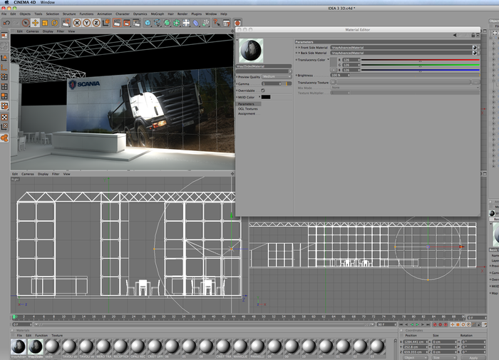

Luca-R
Posts: 748
Joined: Wed Sep 22, 2004 4:04 pm
Re: Sovrapposizioni materiali
Post by Luca-R »
:) grazie a entrambi.
Anche la grafica deve essere retroilluminata (o traslucida).
Non riesco a capire dove sbaglio ma il risultato è una roba oscena. :!:
saresti così gentile da postarmi la scena con la scritta "test" così me la studio?
Aiutoooooo :roll:
Grazie mille
Luca

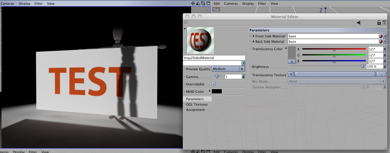

cesgimami
Posts: 2962
Location: Cattolica rn
Post by cesgimami »
crea un materiale di vray con la grafica,poi fai un 2side material,poi prendi il primo materiale creato con la grafica e lo trascini nei campi front side back side
Image nuovo sito web

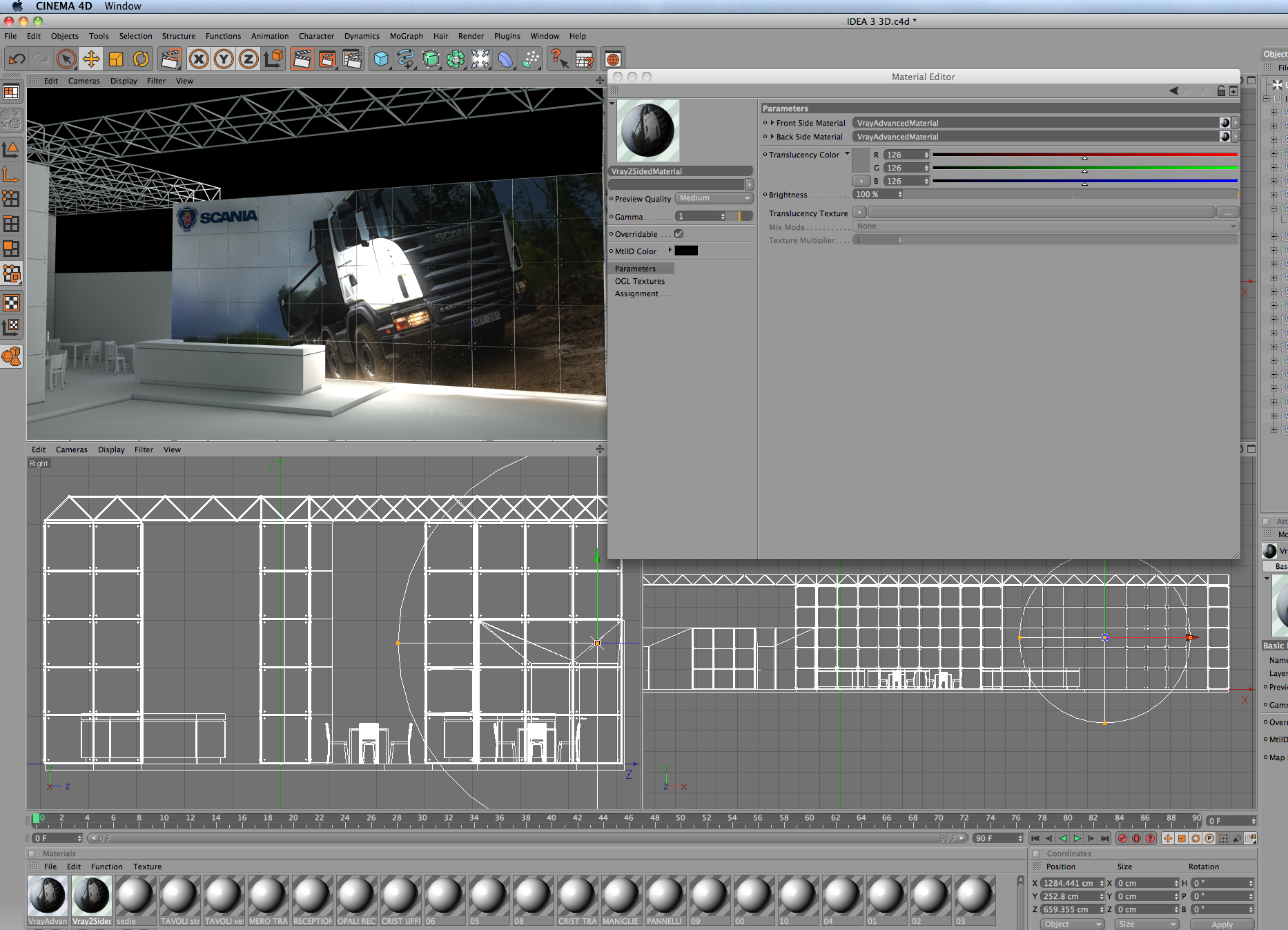

Luca-R
Posts: 748
Post by Luca-R »
quella parete con la foto del camion è una gigantografia retroilluminata (stampa digitale su supporto backlight applicata a un cristallo satinato).
Un bel casino :?
p.s. tenete conto che sto usando Vray da due giorni........................

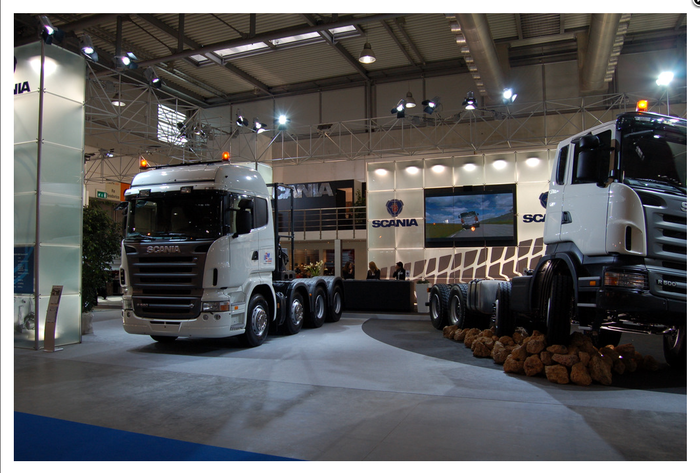

Luca-R
Posts: 748
Post by Luca-R »
la retroilluminazione, nella realtà, non è uniforme (come puoi vedere dalla foto che ho postato). Penso che dovrei utilizzare tanti globi quante sono le luci posate a terra e in alto sulla struttura portante.
Il problema di fondo, cmq, è che non mi si retroillumina la gigantografia.... :splat porcacciamiseria
dopo pranzo ci provo ancora e ti faccio vedere i risultati :yea
Cmq grazie ancora x la sempre tua validissima collaborazione ;-)
A dopo
