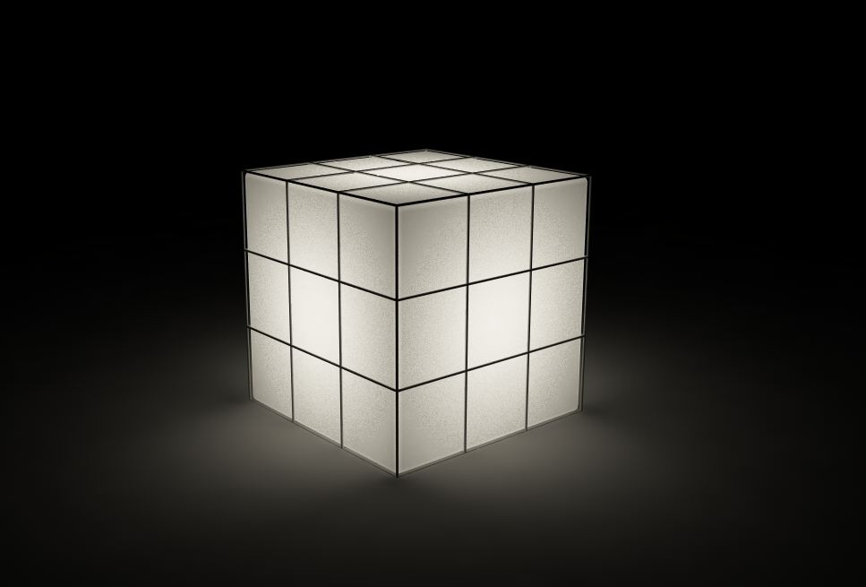

ciao,
lo fai con un 2sidematerial in poco tempo :)
(con una ricerca nel forum l'avresti sicuramente trovato)
ti posto la scena.
2side.rar
(11.86 KiB) Downloaded 144 times

ho un problema, se utilizzo la mia scena il materiale non funziona, se utilizzo la tua va che è una meraviglia!
ho visto le impostazioni di rendering e sono le stesse, ma ho notato in alcuni valori come quello del DoF che la scala è diversa, dell'ordine di 10.
è questo che da problemi secondo te?

ok ok sono un fesso, stavo facendo delle prove per il notturno, avendo creato questo nuovo materiale non ho tolto la spunta su "overridable"...
