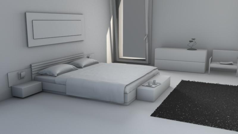

Salve, sto modellando una camera da letto e devo inserire un tappeto creato con il modulo hair.
Ma ho un problema . . . nonostante io vada a cambiare i colori del materiale pelo, questo nel rendering risulta , sempre e soltanto nero ( a me serve bianco).
Qualcuno sa darmi una spiegazione?

Ecco l' allegato. Non posso postare le impostazioni, perchè sono da un altro computer.

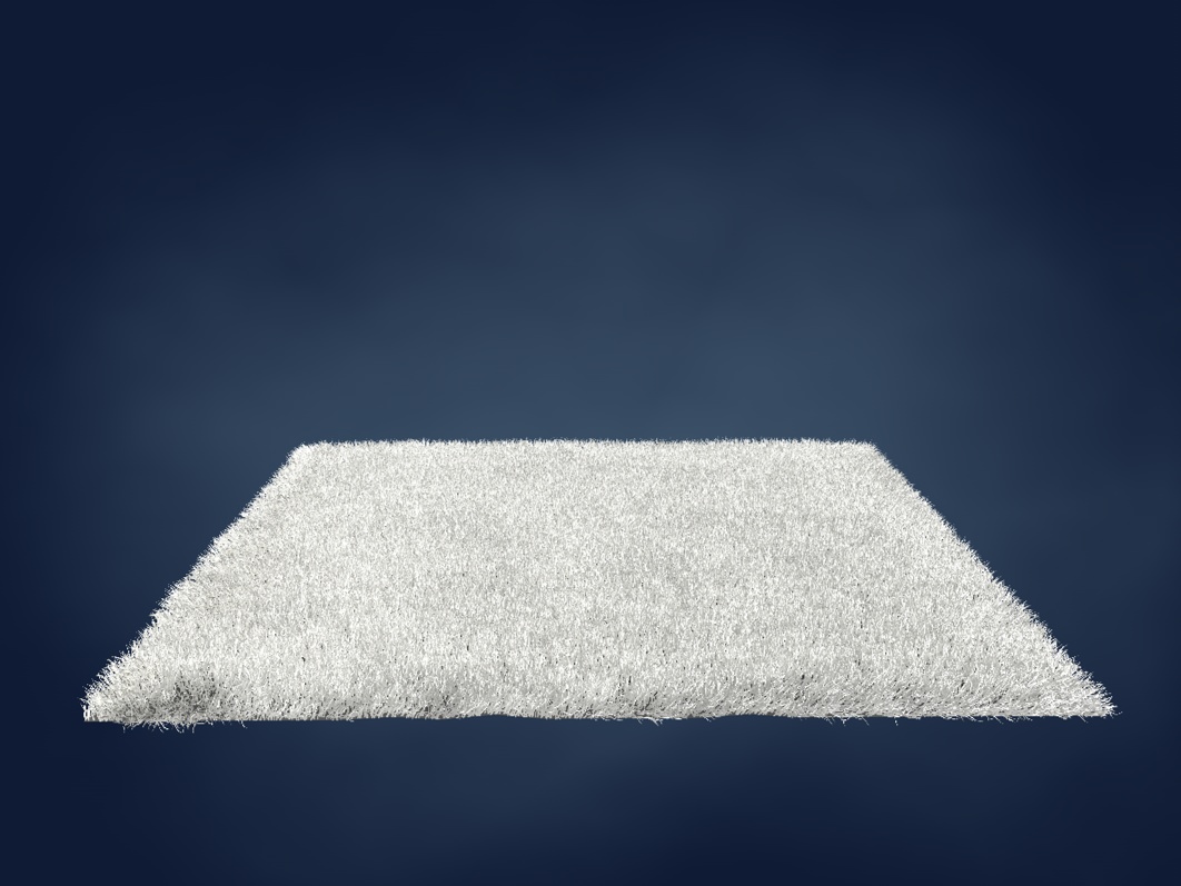

ciao, prova a guardare i vari settaggi di questo.
tieni presente che è attiva la funzione superficie (campo colore), che ti permette, in base al colore che metti sul piano di crescita, di colorare anche i peli.
ciao ciao
TAPPETO.zip
