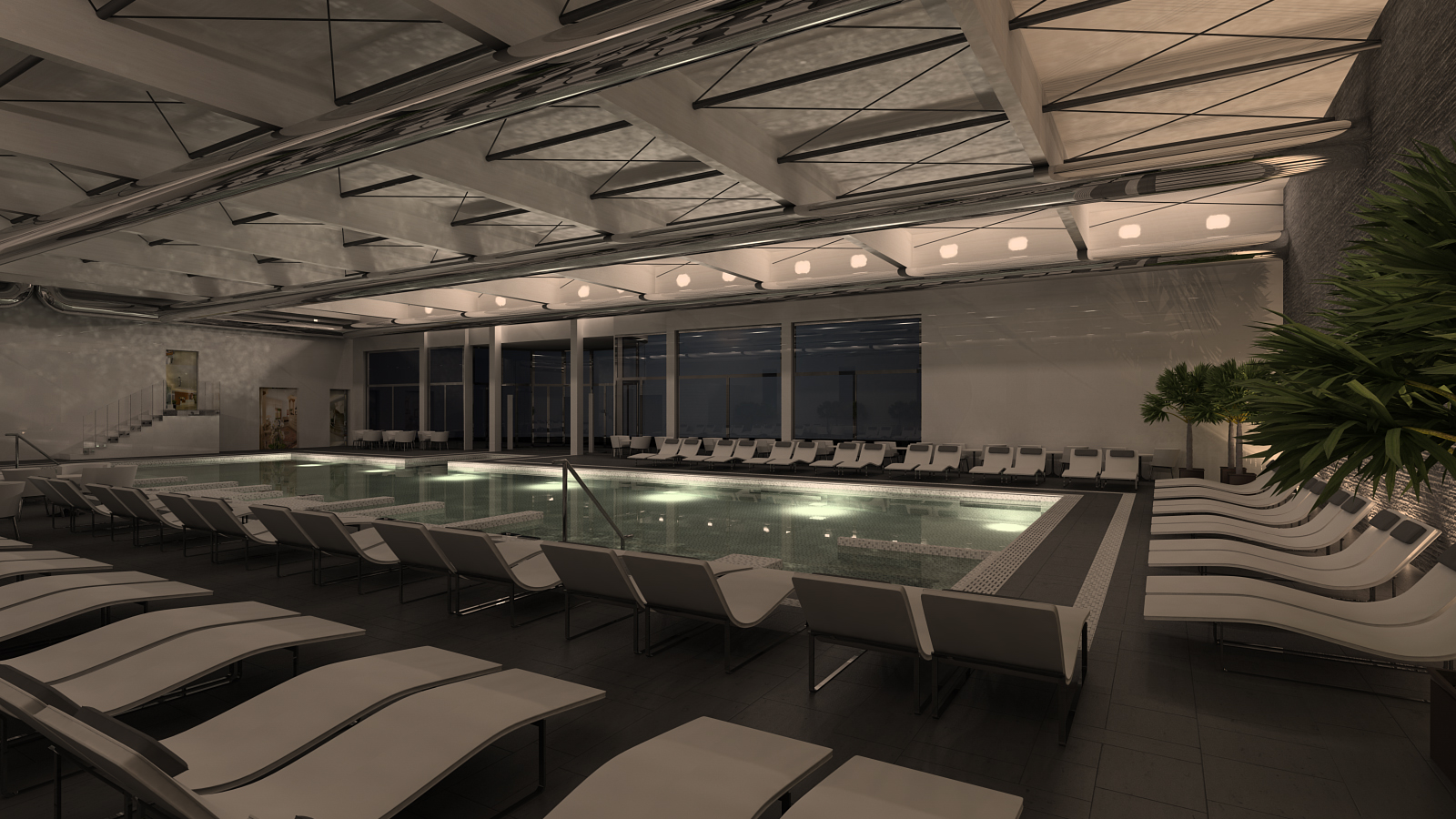

Ho un problema evidente con le macchie nere a soffitto e parete di fondo...non vorrei fosse il riverbero delle luci sott'acqua o qlc altro problema...qlcn lo sa? mi succede solo quando lancio il render in high detailed...che posso fare? thanks!

Bhé probabilmente sono le caustiche, prova a disabilitarle!

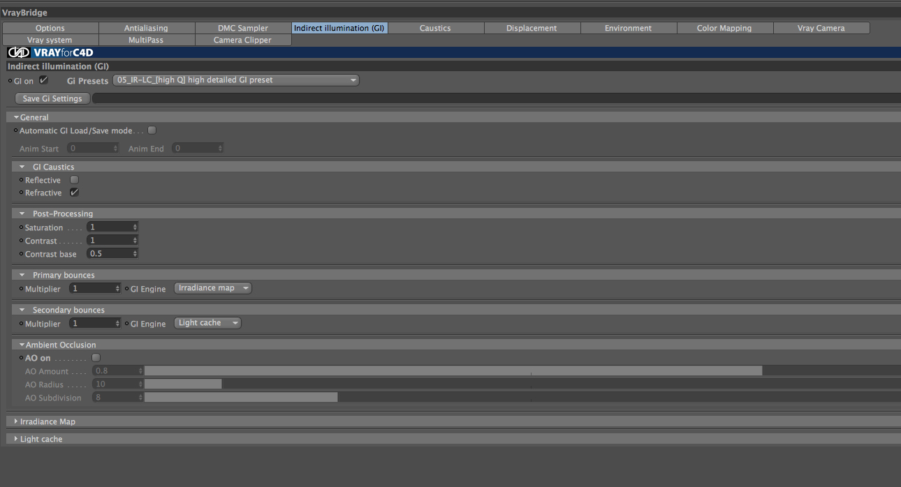

Le caustics sono già disabilitate, ti riferisci a quelle della GI come refractive?

No: controlla che non sia il noise del materiale che hai usato. Prova anche a cmabiarlo lascoando quello di default: se ricompaiono allora sono le riflessioni dell'acqua, altrimenti, per esclusione, è il materiale.
Cmq bel render: mi piace molto la piscina..........

Credo siano le riflessioni dell'acqua, perchè i materiali usati sono diversi tra loro e il noise non l'ho toccato....come posso fare per escludere le riflessioni? grazie...la piscina esiste già, cambio solo il "vestito"....

Non puoi, nel senso che se quelle macchie sono le riflessioni delle caustiche è giusto che ci siano. Le riflessioni delle caustiche sono fisicamente corrette: lo si può vedere se in una stanza chiusa son le sole luci di una piscina accese, le caustiche si riflettono e Vray è un simulatore fisico e quindi le riproduce.
Nel tab "Caustics" di Vray infatti non è previsto che si possano togliere o mettere le riflessioni come è giusto che sia.
Se invece quelle macchie sono dovute alle altre fonti luminose, allora può anche essere risolto aumentano i valori di Hemispherical Subdivision, ma allora le caustiche non c'entrano...............

mozurlo wrote:....ti riferisci a quelle della GI come refractive?
Non ti rimane che provare; anche se, togliendo quella spunta probabilmente il materiale che hai usato per l'acqua, non si lascerà più attraversare dalla luce!
Prova; se non dovesse andare, visto che la sezione Caustics hai detto che è spenta, allora non ti resta altro da fare che controllare il materiale dell'acqua, magari devi mettere/togliere la spunta a Affect Shadows nel canale Refraction!
