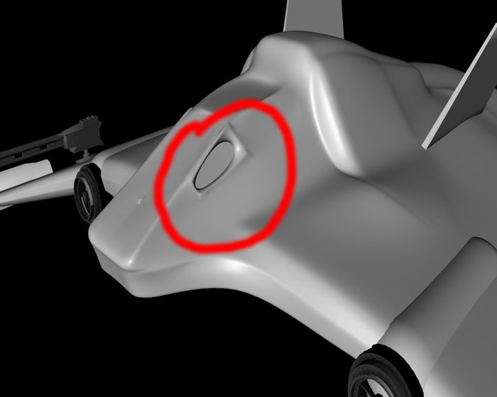

mi stavo dilettando a realizzare un veivolo un pò spaziale, ora ho un grosso problema
devo realizzare delle superfici perfettamente rettangolari come i finestrini ecc del veivolo ma vorrei evitare di usare le boleane per bucare l'oggetto con cubi ecc
se uso la pesatura mi viene male, rimane tonda come si vede dall'immagine
come posso fare?

devi tagliare il poligoni e avvicinare molto i tagli, cosi da formare un angolo... oppure puoi applicargli un coprifilo modellato in nurbs, con spigoli netti.

ma io go prima estruso internamente di pochissimo in modo da avere dei tagli vicini ma cmq quello nella foto è il risultato :?

posta il wire.

radiotest wrote:ciao
Hai bisogno di creare una certa angolatura? Ma certo, accanto al tuo spigolo supersmussato per via del NURBS fai 4 tagli all' esterno e 4 all' interno (ti conviene non tagliare mentre l' oggetto e' dentro il NURBS), poi alla fine il modalita' per lato sistemi definitivamente.
