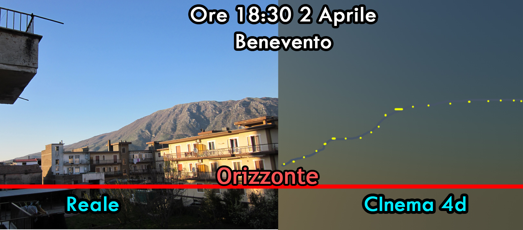

come sapete sto facendo un compositing importante
e tra poco arriverà il momneto di integrare il tracking in cinema
e faccio un paio di prove col oggetto > sky>cielo
e mi accorgo che alla stessa ora , alla stessa data , e nello stesso luogo (o quasi)
non corrisponde la luce dell atmosfera ma in cinema è molto più scuro..
mi chiedevo se si può aggiustare questa imperfezzione...forse dovrei mettere qualche minuto
più indietro per ottenere l effetto ...ma sapete che sono sempre curioso di capire i problemini...
ho provato a smanettare un po nelle opzioni del cielo ..senza capire gran chè .

è una appresentazione ideale e serve solo per la congruità delle ombre...ma ci pensi a quanti parametri possano variare in un cielo naturale?...e quanti parametri possono fare variare una fotocamera?

Scusa Gionni: ma almeno hai messo la latidudine e longitudine di Benevento nelle opzioni di Sky? O hai messo solo l'ora e la data pensando che Cinema sia così intelligente da capire che chi lo usa (tu in questo caso) abita a Benevento?

62VAMPIRO wrote:Scusa Gionni: ma almeno hai messo la latidudine e longitudine di Benevento nelle opzioni di Sky? O hai messo solo l'ora e la data pensando che Cinema sia così intelligente da capire che chi lo usa (tu in questo caso) abita a Benevento?
hahahha
no ho messo solo benevento...
cmq mo provo anche con langtdn

ho provato ed è la stessa cosa
cioè sono giuste le cordinate
basta mettere la citta
e ti mette anche la lat e lon

Ma cosa vorresti vedere? Il cielo come nella foto? Guarda che Sky ricrea l'illuminazione ambientale, la gamma cromatica che ha la luce ad una determinata ora, in un determinato giorno, in una determinata località. E' un dato astronomicamente corretto. ma dal punto di vista astronomico, non la creazione reale (come in foto) del cielo............

secondo me stai sbagliando approccio. Se vuoi ricreare l'illuminazione dell'immagine ti conviene usare la stessa immagine come ambiente e lasciare che sia essa a generare l'illuminazione globale, le riflesioni, ecc. La cosa migliore in queste situazioni (che è poi spesso quello che viene fatto nelle produzioni) sarebbe avere delle immagini HDR della scena ed usarle nel 3D per ricreare ambiente e luci.

quindi tu mi dici di
fare delle foto a 360 del mio paese
e poi metterla come immagine hdr in cinema ?
però deve essserci sempre il cielo + hdr
perchè mica l hdr emana luce ?
Una foto a 360 gradi? :shock: :shock:
Guarda che Visualtricks ti ha detto di usare quella foto, ed è giusto. Ok: non sai cos'è una HDRI e come funziona..............
Guarda in Rete: c'è ampia documentazione. Da quella foto puoi ricavare una HDRI: ci sono software appositi. Una HDRI non è necessariamente a 360°. Quella foto và benissimo per ricavare l'HDRI.
Ovvio che di per sè una HDRI non illumina (ragionaci sù, una buona volta): hai mai visto un'immagine che tenendola in mano ti illumina una stanza buia, ad esempio?
Altrettanto ovvio che deve esserci un cielo: altrimenti da dove arriverebbe la luce?
Dai, Gionni..........
Solo che non è Sky, ma l'Oggetto Sky: attento a non fare confusione tra i due.
Attiva un Materiale e nel Canale Luminance ci metti un'HDRI (in questo caso l'HDRI ricavata dalla tua foto) e il Materiale lo applichi all'Oggetto Sky. Quindi è il Materiale, il Canale Luminance che illumina, ricavandone i dati dalla HDRI.
Guarda in Rete: ci sono centinaia di tutorial, videotutorial, articoli ecc...ecc...che spiegano come usare una HDRI in Cinema ed altri che spiegano come ricavare una HDRI da una foto...............

aaaaaaaaa
capitooooo !
in pratica quando metto la foto hdr in un canale di luminanza
lui capisce che le parti più bianche le converte in luce mentre le più buiei con meno luce...
ho capito bene ?
