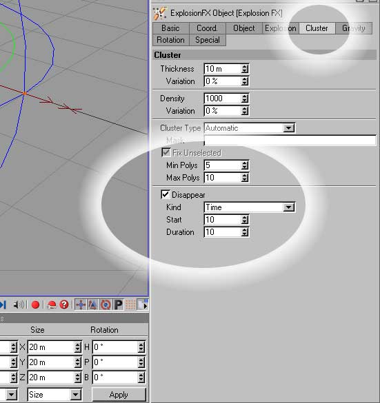

come funziona il parametro scomparsa in questo deformer....
proprio non lo capisco , provo con il valore in tempo cosa indica avvio e durata....
come faccio a fare scomparire i pezzettini che esplodono
grz 10000

Allora, l'explosionFX e' molto complesso, e bisogna trovare un compromesso nel suo movimento verso un oggetto, e la registrazione del parametro tempo.
Praticamente quando animi il TEMPO, attivi l'anello che crea la deflagrazione, e gli altri anelli, se settati in un certo modo, permettono la gravita' e i bordi dell'espolosione.
Per far scomparire i cluster, c'e' il tempo di vita, dovresti riuscire a trovarlo, ora purtroppo non posso aprire cinema perche' mi esplode il computer :)

Ciao Davidino
dovrebbe essere questo parametro... prova un pò

so che è quello.... ma come si usa ?

scegli il parametro da tener conto per la scomparsa, ossia a tempo o in base alla distanza, e poi imposti i valori di inizio e di fine per quel parametro nei campi start e duration... se imposti time, i valori start e duration si riferiscono alla percentuale di tempo... se invece scegli distance, i valori di start e duration si riferiscono alla distanza in metri.
