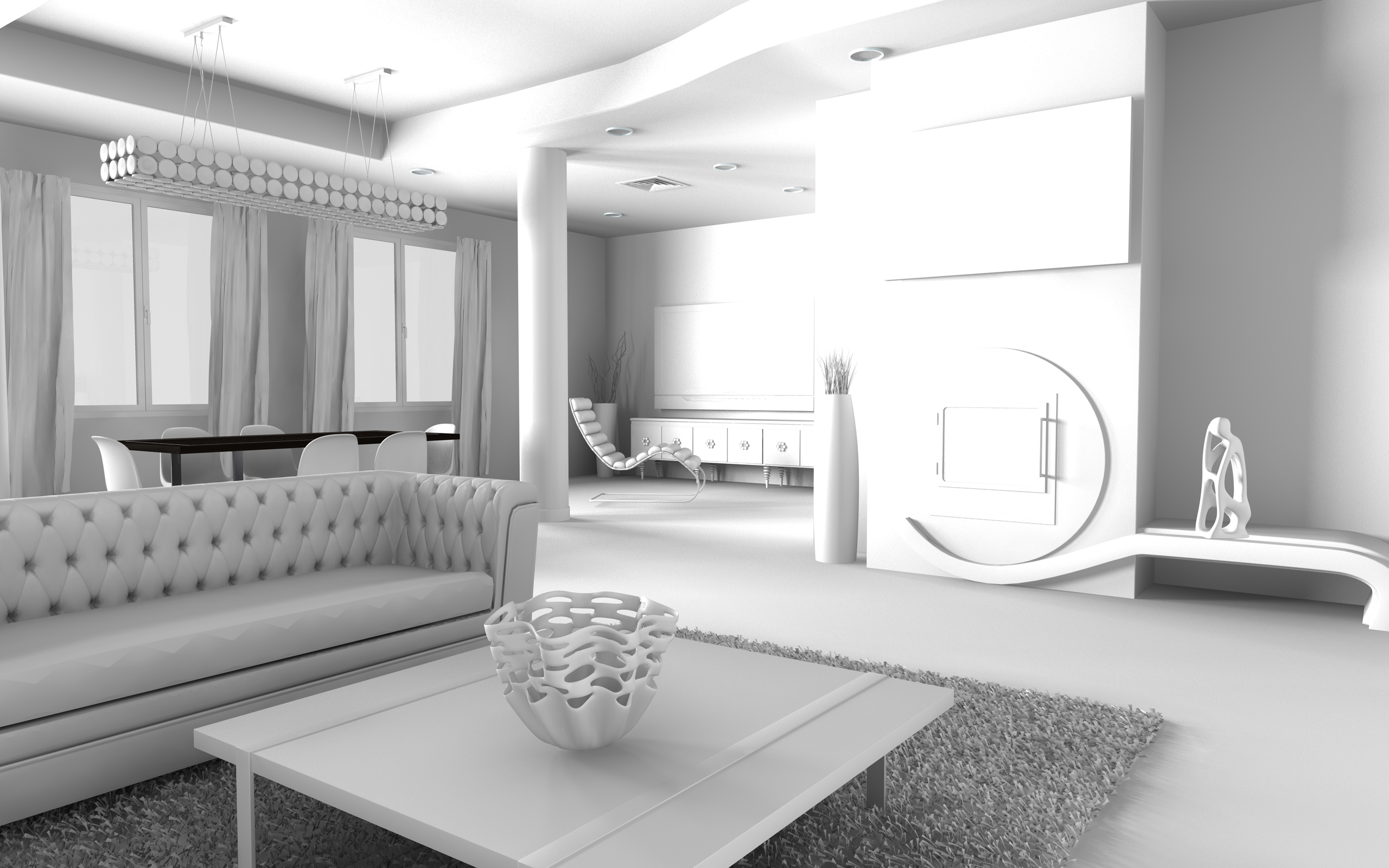

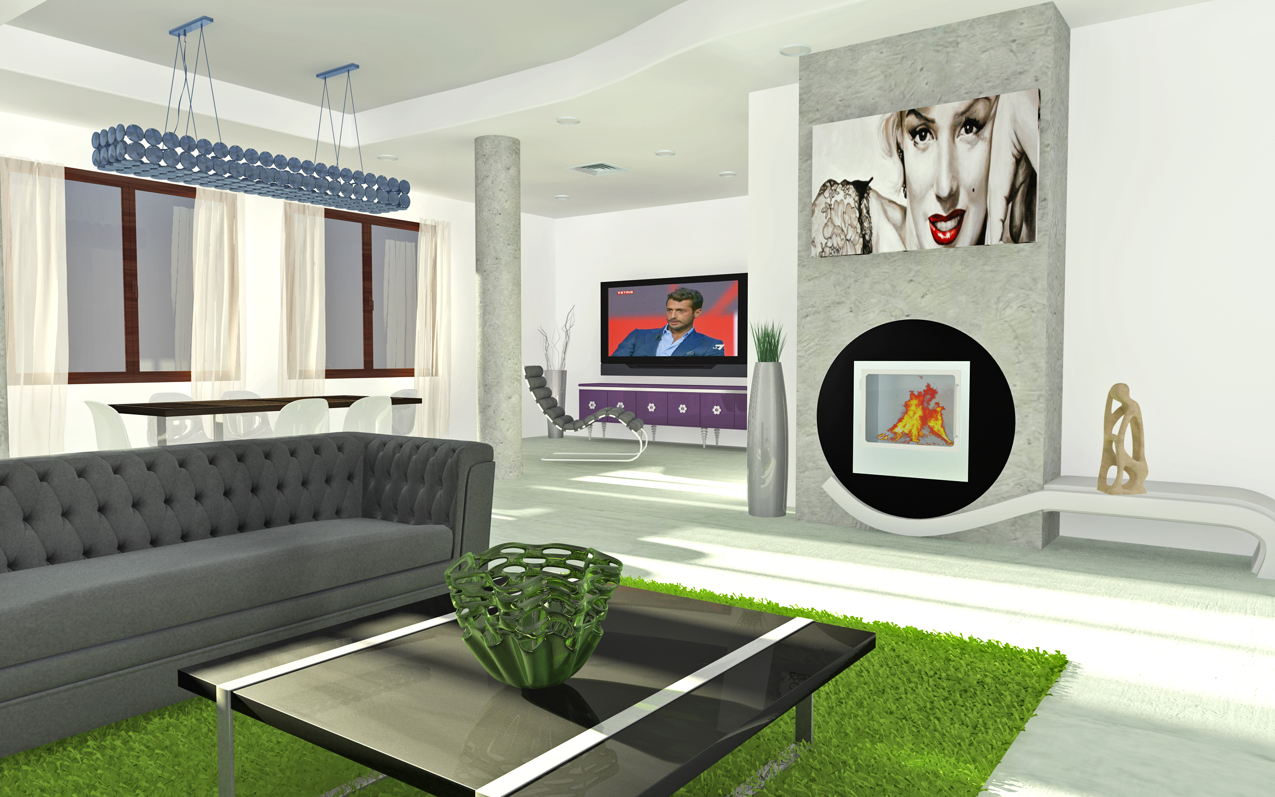

una luce infinita intensità 800% ombra area, tre luci nelle finestre con intensità 50% ombra area,decadenza lineare.
G.I= IR + QMC (STIL IMAGE), intensità primaria 100, secondaria 120, diffuse depth 3
Irradiance cache di default
color mapping e caustics (attivi)

facciamo così, prova a fare un rendering senza materiali. quindi copia la tua scena in un nuovo file e cancella tutte le tex.
metti una luce infinita a 200% con ombre area, oggetto cielo con una materiale con solo attivo il canale luminanza, poi 3 luci area alle finestre con ombre area posizionate sul filo interno della parete con intensità 100% (fai delle prove però)
parametri IG - IR - 3 - 100% primaria e secondaria - gamma 1 , Irradiance cache parametri anche bassi per ora.
non mettere per ora il color mapping.
ciao ciao

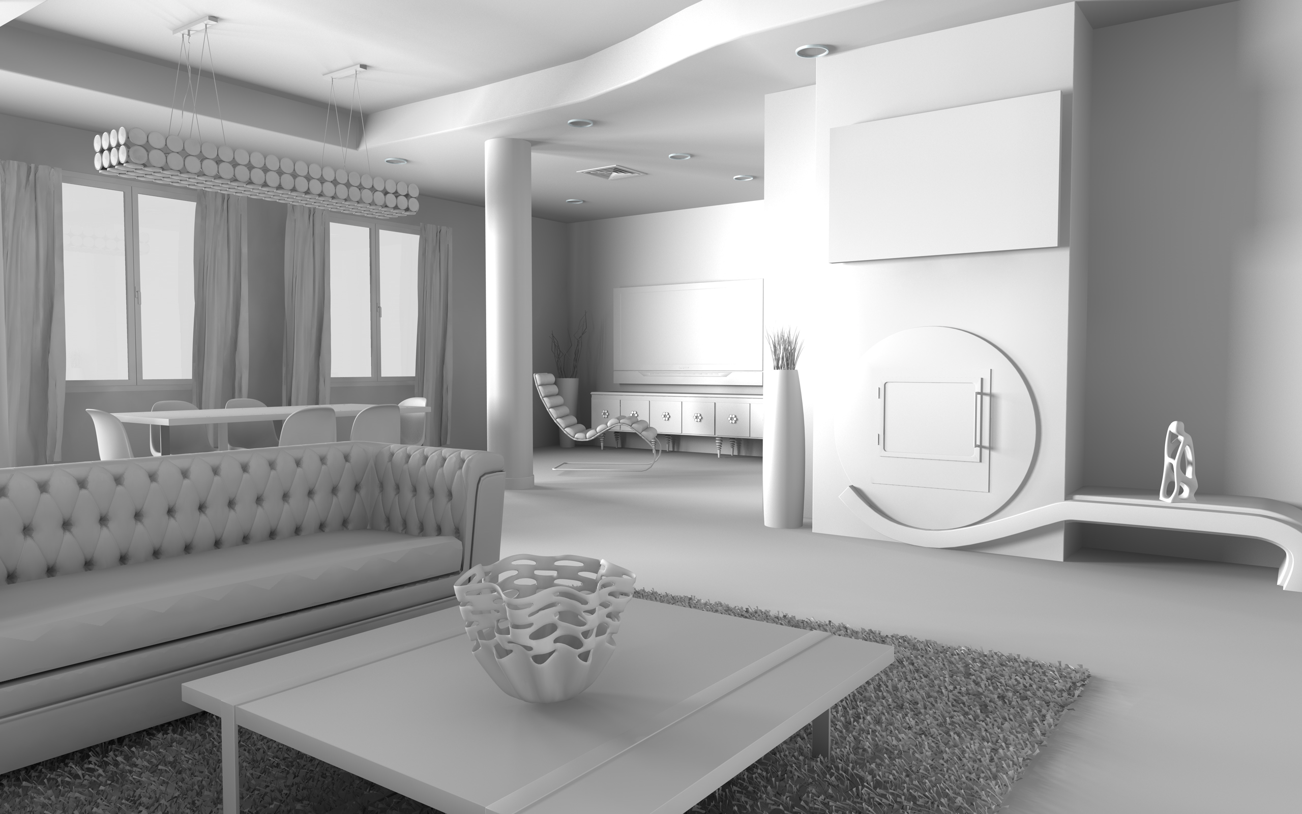

parametri IG - IR - 3 - 100% primaria e secondaria - gamma 1 , Irradiance cache parametri bassi.
no color mapping.
Forse dovrei abbassare le luci nelle finestre da intensità 100 e 60. Comunque farò delle prove

si fai delle prove come ti dicevo sull'intensità delle luci area e ricordati di mettere anche una decadenza lineare portando la maniglietta della decadenza oltre i fili dei muri messi difronte lle rispettive finestre.

prima di abbassare l'intesità delle luci inserisci la decadenza sulle Area

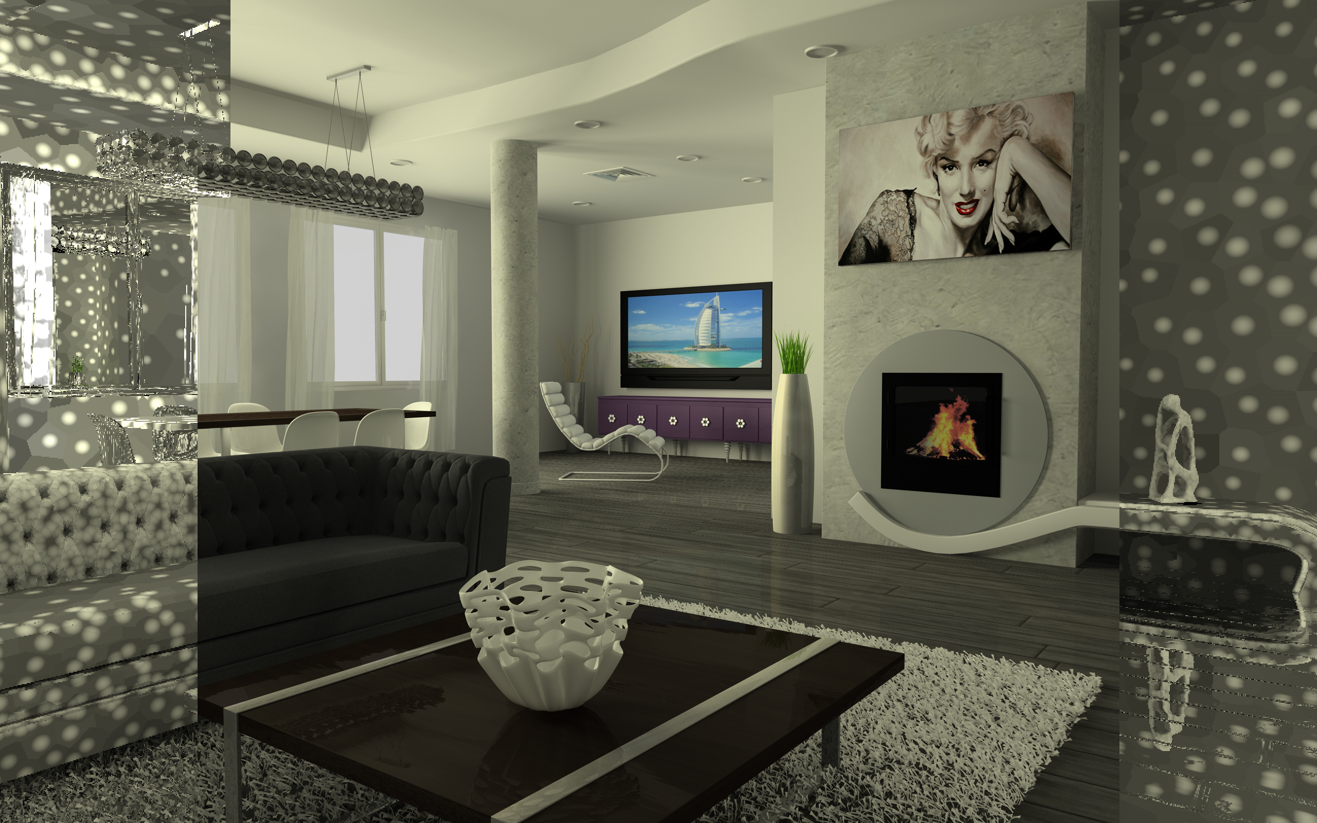

tre luci area nelle finestre con decadenza inversa con intensità da 115-145-165 e ombra area, all'esterno una luce infinita con intensità 450% e cielo con materiale luminanza intensità 200.
parametri render: IG - IR - 3 - 100% primaria e secondaria - gamma 1 , Irradiance cache parametri bassi, e ho attivato solo il color mapping e le caustiche.
Non capisco tutto quel tempo impiegato per la renderizzazione!!! dove sbaglio??
Grazie!!!
