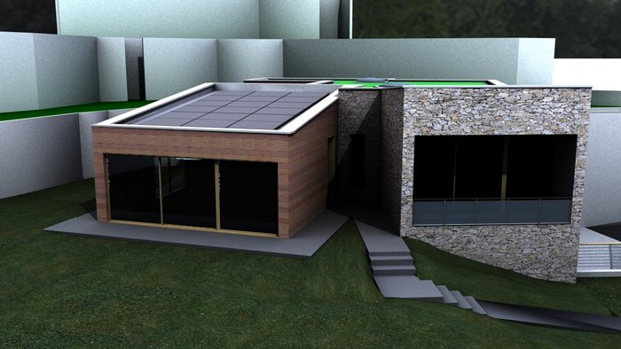

ciao ragazzi,
sono un nuovo utente e anche un novellino di Cinema. Sono alle prese con un'architettura e ho iniziato a testare l'illuminazione. Seguendo varie guide ho impostato un'illuminazione globale con cielo Hdri, ambiente e luce solare. Per l'IG ho impostato un QMC con profondità 2, intensità 100% e campioni 64. Purtroppo il risultato (nonostante non abbia ancora ultimato con le textures) non è soddisfacente per quanto riguarda il vetro che non da alcuna trasparenza. Ho provato a posizionare all'interno della stanza una luce omni ma il risultato non è cambiato.
Vorrei un consiglio da parte vostra. Allego il jpg.
Vi ringrazio!!
Andrea

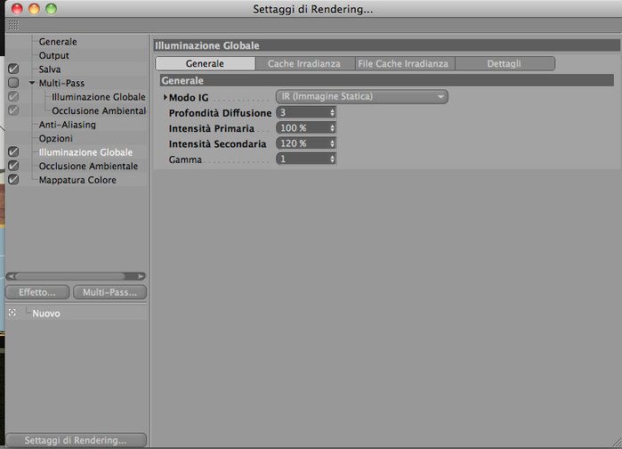

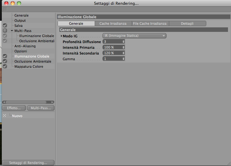

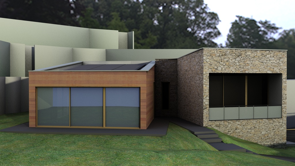

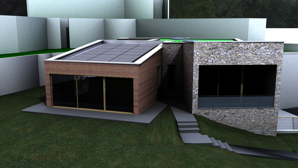

Ciao Andeltoz,
Nel frattempo ho modificato l'impostazione utilizzando dei parametri che ho trovato qui sul forum,il risultato non è cambiato molto qualcosina adesso si intravede nella vetrata a sinistra.
cinema versione 11
ecco i parametri:
Illuminazione:oggetto sky con hdri, luce infinita con intensità 200. colore RGB 244,237,195
luce omni all'interno della stanza a sinistra con intensità 20%, una luce spot aggiuntiva di default
AntiAliasing: best
Global Illumination: IR
Intensità: 100% primaria, 120 % secondaria
Profondità di diffusione: 3
Campioni Stocastici: high
Info Aggiuntive: ambient occlusion e mappatura colore con impostazione di default
Nelle opzioni ho disattivato luce automatica
Spero di aver detto tutto ;) grazie ancora

Ciao ragazzi,
Grazie per i consigli, provero' con lo Sky predefinito. Sta mattina ho comunque risolto il problema del vetro della stanza che non rendeva la trasparenza,in realtà la luce omni che mettevo dentro era troppo debole, passando dal 20% al 700% di intensità la scena e' migliorata, non pensavo che dovesse avere una tale quantità di luce una stanza. Secondo voi e' corretto?
