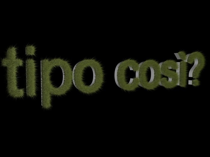

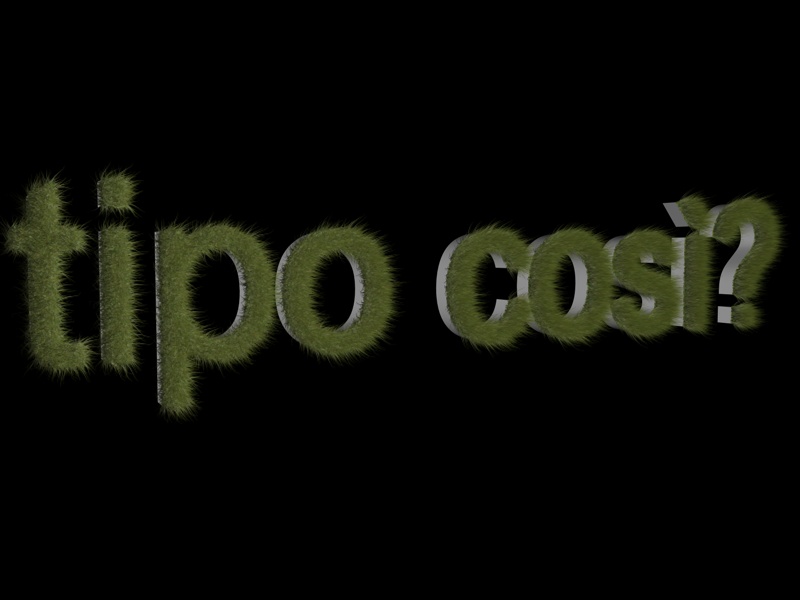

tipo così?

il mio effetto è stato realizzato grazie al plug in hair.
riguardo al discorso della scritta bucata, non è neanche questo difficile, ma se non hai mai usato hair, mi viene un po' complicato spiegartelo.

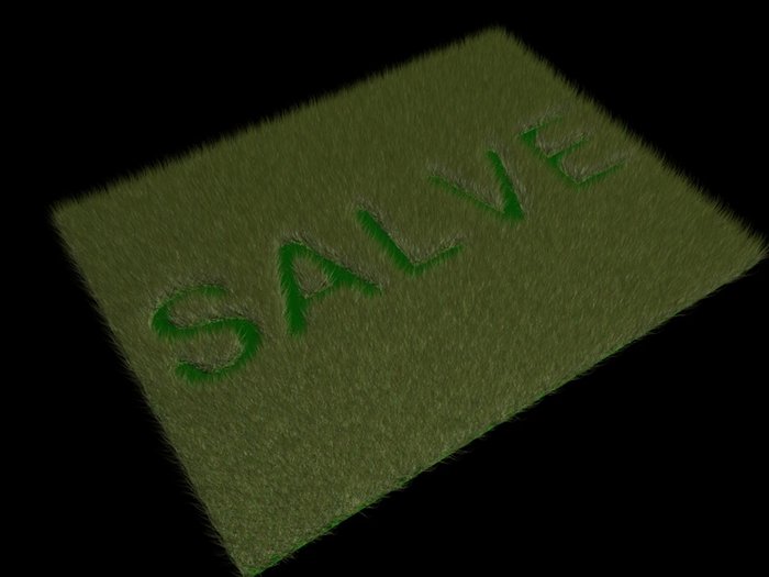

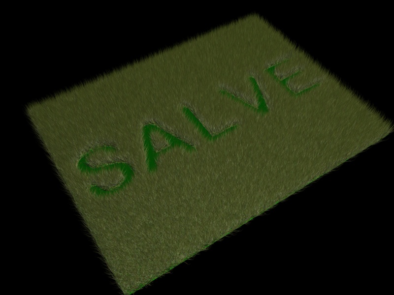

In effetti basta usare una Texture, per decidere dove far crescere Hair e dove no (Canale Density).
Per la texture della scritta, si può utilizzare anche lo shader Spline evitando, così anche la texture bitmap.
Grass.zip
(22.88 KiB) Downloaded 94 times
