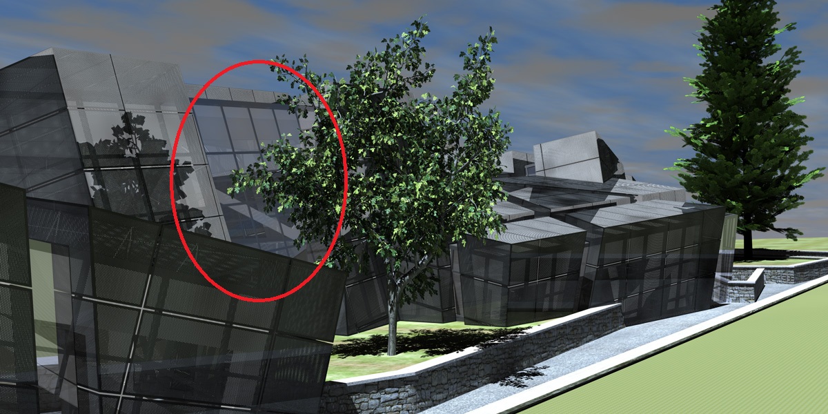

ciao a tutti..
sto realizzando un render per l'edificio che vedrete nell'allegato.
Sono un pò bloccato con il vetro, non riesco ad ottenere l'effetto che vorrei, oscurato e vetro specchiato. Qualcuno ha qualche consiglio da darmi?!?!?

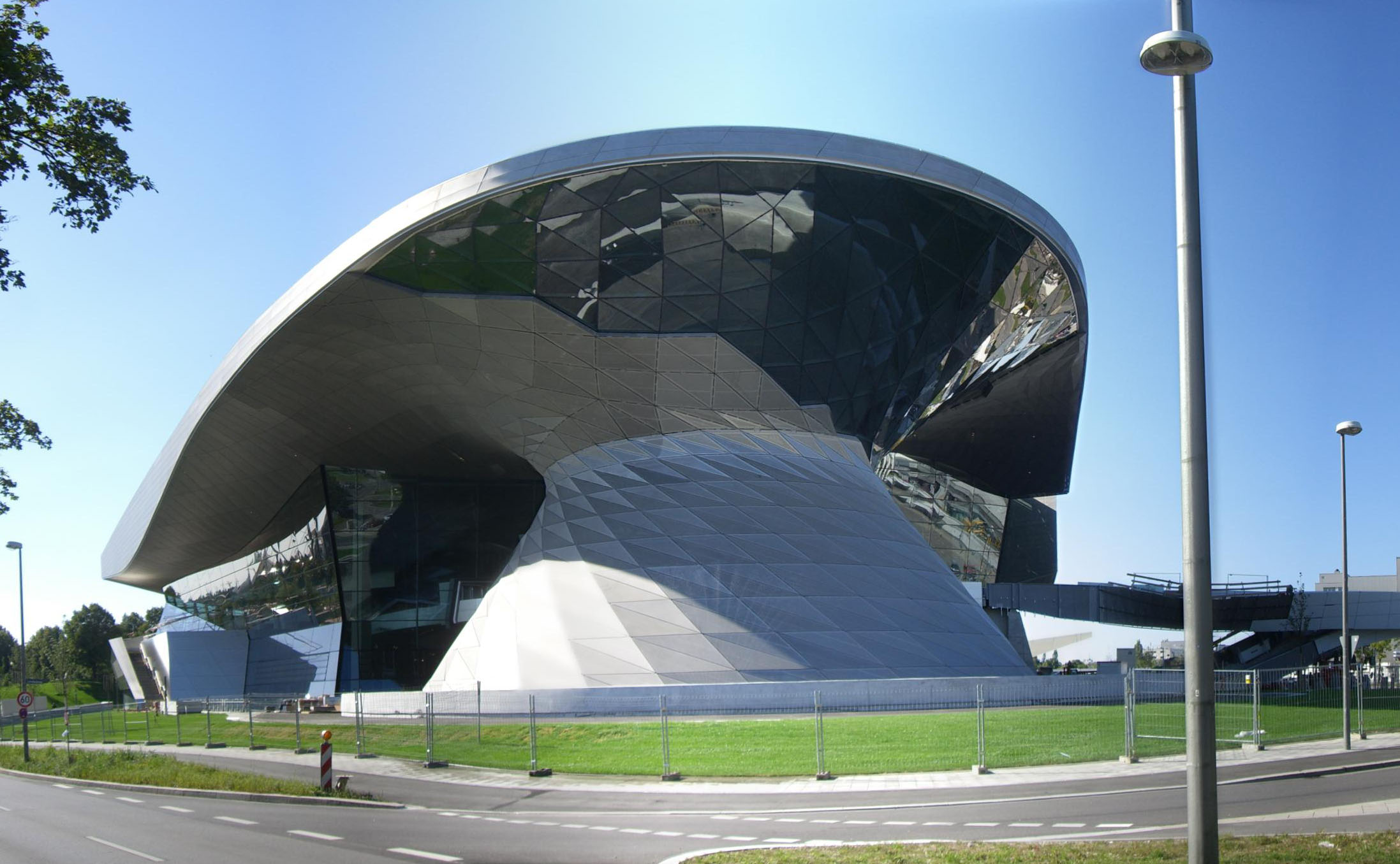

Allego la foto del mio lavoro e una foto, molto più esplicativa delle mie parole, su come vorrei uscisse il vetro.
Sono in generale assolutamente ben accetti consigli per migliorare il render....
Grazie in anticipo....

Beh quello che hai fatto tu non va poi così male mi pare,hai però un cielo molto scuro quindi il vetro che hai fatto tende a specchiarsi poco.
Se hai aumentato molto la riflessione tieni presente che questa potrebbe essere auto-regolata dalla trasparenza. Se é troppo alta la riflessione é bassa.
Poi un altra considerazione é la forma. La
Scena che hai postato come risultato é molto diversa sia come forma sia come luce.
Avvolte paragonare forme completamente diverse non da lo stesso risultato sui materiali.
