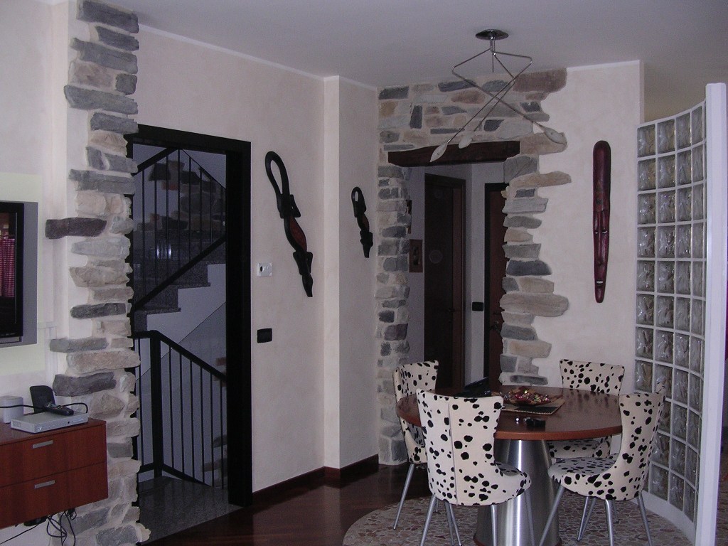

più o meno il risultato da ottenere è questo
