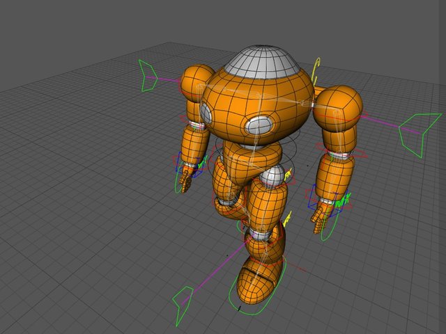

Ciao a Tutti,
dopo eoni mi accingo a postare qualcosa relativo ai miei ultimi studi relativi al reparto rig.
Naturalmente è un WIP e ci sto ancora studiando e lavorando :-_-
Inizio con qualcosa di relativamente semplice perchè ritengo il modo migliore per imparare il complesso senza perdersi in dettagli poco utili che distoglierebbero l'attenzione dallo studio vero e proprio.
Per cui il modello è estremamente semplice e in alcune parti veramente abbozzato.
Potrò aggiungere dettagli e particolari alle varie mesh una volta che il rig sarà completo o man mano che lo completerò.
Diffatti gli oggetti poligonali, nonostante siano skinnati alle Joints la pesatura è settata completa a zero, totalmente rigida e basta un semplice passaggio per togliere la vecchia e sostituirla con la nuova meglio modellata e definita nei dettagli.

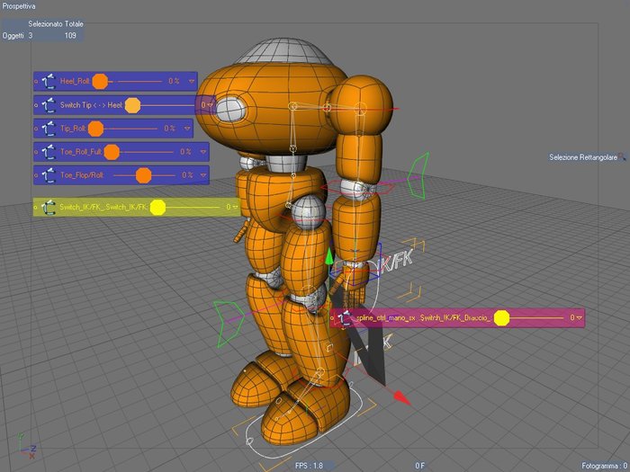

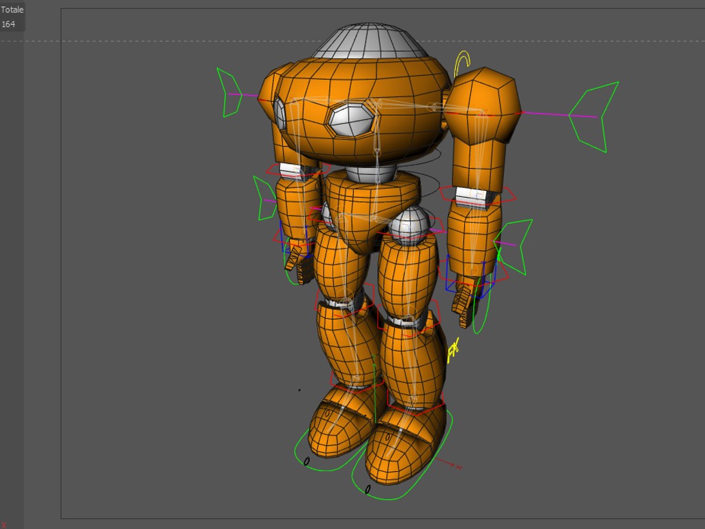

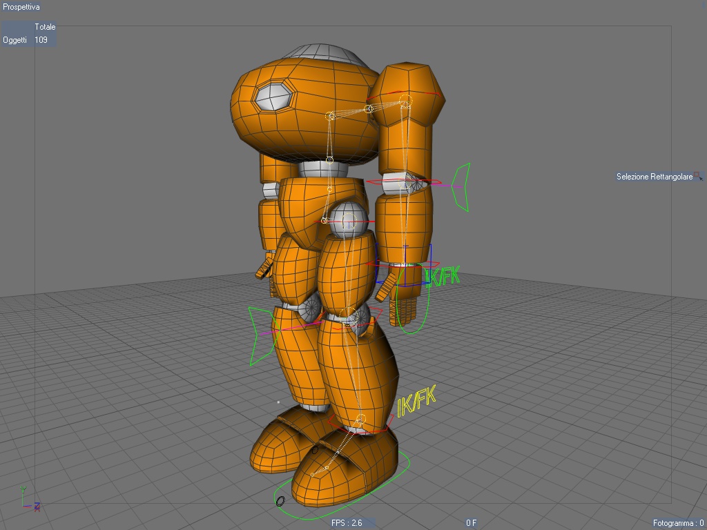

Ciao,
Rieccomi con un aggiornamento sul rig del robot e prima prova di messa in posa.
Dopo svariati tentativi con expresso, constraints della versione 10,5 son passato alla release 13 (demo) per studiare i nuovi tools (tag protection, Gimbal rotation, pole vector (R12)) che mi permettono senza troppi preamboli e giramenti di testa di ottenere un rig manuale decisamente più stabile e in minor tempo.
