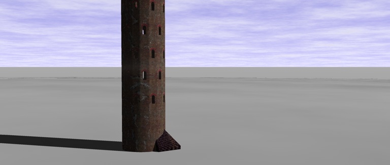

la mia domanda: ho creato una scena per fare un filmato con una torre, ho inserito il pavimento ed il cielo con plug-in tipo sky od ozone. Mi piacerebbe ora che la linea di orizzonte non fosse piatta ma vesse uno sfondo tipo delle montagne un po realiste. Si può fare? bisogna necessariamente modellare un terreno montagnoso in distanza?
vi allego la foto: vorrei l'incontro tra cielo e pavimento montagnoso...
GRAZIE IN ANTICIPO!
per fare le montagne all'orizzonte la cosa migliore è sicuramente modellarle o comunque utilizzare le lande (montagne) di c4d le trovi tra i vari oggetti di default (primitive object), con la texture non verrebbe un gran che e il taglio si vedrebbe comunque... meglio ancora se le metti entrambe, qualche montagna di c4d e una texture con delle montagne.
Vai a prendere alcune scene nel BOX free stuff di questo sito (in basso a sinistra) alla voce sky preset, ci sono delle scene gia pronte tra cui una con una montagna tutta attorno e anche una texture, magari la puoi scaricare anche solo per vedere come e' stata fatta.
