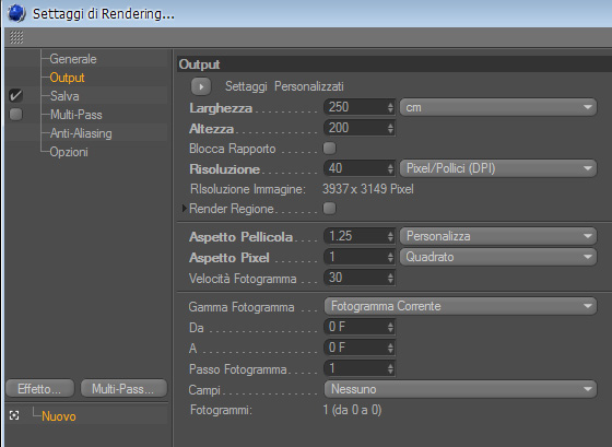

I DPI sono un valore che scaturisce dal rapporto tra i pixel che formano l'immagine e la dimensione che quest'ultima avrà in stampa, NON sono un valore che puoi assegnare ad una immagine a tuo piacimento;
Se, come dici, hai fatto un'immagine di 1920x1200 pixel, potrai stamparla a poco più di 48x30 cm (è questa la grandezza che ottieni stampandola a 100 dpi) - se volessi stamparla a 300 dpi otterresti una stampa di poco più di 16x10 cm, perché i pixel che compongono la tua immagine sono sempre gli stessi e quindi aumentando il numero di punti stampati per pollice (i DPI appunto) la dimensione della stampa si riduce.
Ora, presumo che in un cartellone di 500x400cm ogni immagine occuperà 250x200 cm; considerando che un cartellone del genere verrà visto perlomeno da 3 metri per starci ampiamente dentro calcola un'immagine da 250x200cm a 40 dpi che, come Cinema stesso ti dice, sarà di 3937x3149 pixel!
Comunque l'argomento è stato trattato un milione di volte, fai una ricerca con la parola DPI così ti schiarirai un pochino le idee!!

Da quello che scrivi devo rilanciare i render alle dimensioni di 250x200 cm con una risoluzione di 40 dpi?

Certo, è chiaro, una volta fatti i renders apri PS e crei un File di 500x400cm sempre a 40 dpi e vedrai che importando i tuoi render in questo file vuoto essi occuperanno esattamente 1/4 dell'area a disposizione!

Crei il tuo file nuovo (500x400cm a 40dpi) - apri tutti i render appena fatti (quelli a 3937x3149 pixel) - apri il file con le scritte che ti hanno dato.
------ quindi -------
Trascini il livello dei vari render sul tuo file nuovo, così come il livello delle scritte del file che ti hanno dato - i renders dovrebbero occupare 1/4 di porzione ciascuno (sta a te poi se li vuoi ridurre un pochino per far spazio alle scritte) e quindi una volta disposti occuperanno l'intero cartellone, le scritte (che non sono un problema al limite le rifai ex novo) e il logo fin quando devi ridurli non c'è problema, se devi ingrandirli invece potrebbero sgranare, ma se il file che ti hanno dato è da 96 dpi probabilmente sarai costretto a ridurre!
