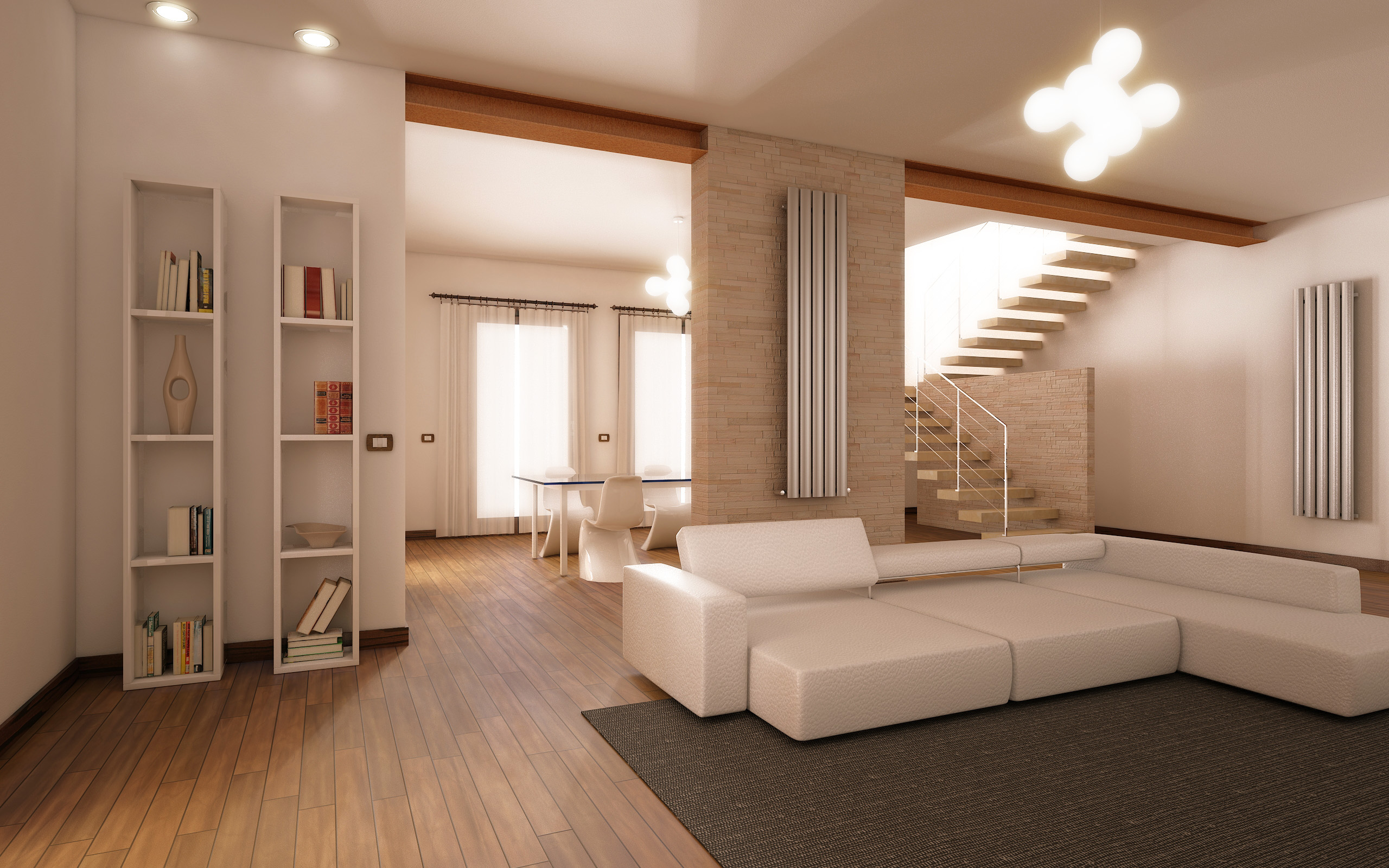

Interno
Post by mxy »
Bene accetti i commenti.......

Post by mxy »
Dite la vostra......

Re: Interno
Post by nexzac »
nel complesso mi piace molto! complimenti!
qualche materiale e texturizzazione forse la rivedrei, tipo la pelle un po' grossa, il bump dei mattoni che sembrerebbe essere al contrario...
ma poca roba ;)
il resto mi piace tanto!

Re: Interno
Post by visualtricks »
mi piace, la luce è molto morbida, ma c'e' qualche problema di antialiasing, sopratutto su scale e tende. Un altro piccolo appunto sul bump dei muri a mattoni, che mi sembra invertito (ci sono le fughe in rialzo). Anche i materiali sono buoni, forse ridurrei la dimensione della texture del divano, per il resto è un buon lavoro !

Re: Interno
Post by mxy »
Thanks degli appunti,visualtricks quando dici problemi di antialiasing ti riferisci a quale diffetto? domanda dettata dalla inesperienza
Posts: 3568
Location: Pistoia
Re: Interno
eh si, vedi i bordi delle tende che vanno sopra la luce sono un po' "mangiucchiati", dovrebbero essere puliti.. e anche tutta la parte superiore delle scale ha tanti puntini bianchi. Se stai usando Vray assicurati che in VrayBridge->ColorMapping sia attivata la voce Subpixel Mapping e se stai usando l'ultima versione (1.2.5.5) che il valore di Clamp Level sia maggiore di 2 (oppure che il Clamp Output sia disattivato).

Re: Interno
Post by web_pirate »
io metterei il displacement al tappeto... Sembra che tu non ci abbia messo nemmeno un bump... Per il resto quoto gli altri.. Bel lavoro! :)

Re: Interno
Post by flowbox »
l'immagine nel mio monitor ha una predominante rossa non bellissima...
comunque trovo che nel complesso sia una bella immagine... e quoto quanto detto dagli altri
per prova ho fatto un po di post sulla tua foto... spero non ti offenda

Re: Interno
Post by pierluigi »
quoto tutte le osservazioni che già ti son state fatte. ottimo lavoro e ben particolareggiato.

Re: Interno
Post by FiLiPpO92 »
c'è da invertire bump ai muri,metterlo al pavimento o aumentarglielo se gia ce l'ha e poi scalare la texture del divano e diminuire anche quel bump,per il resto mi piace parecchio,magari aggiusterei la vista facendone una più parallela al muro frontale :D :D
