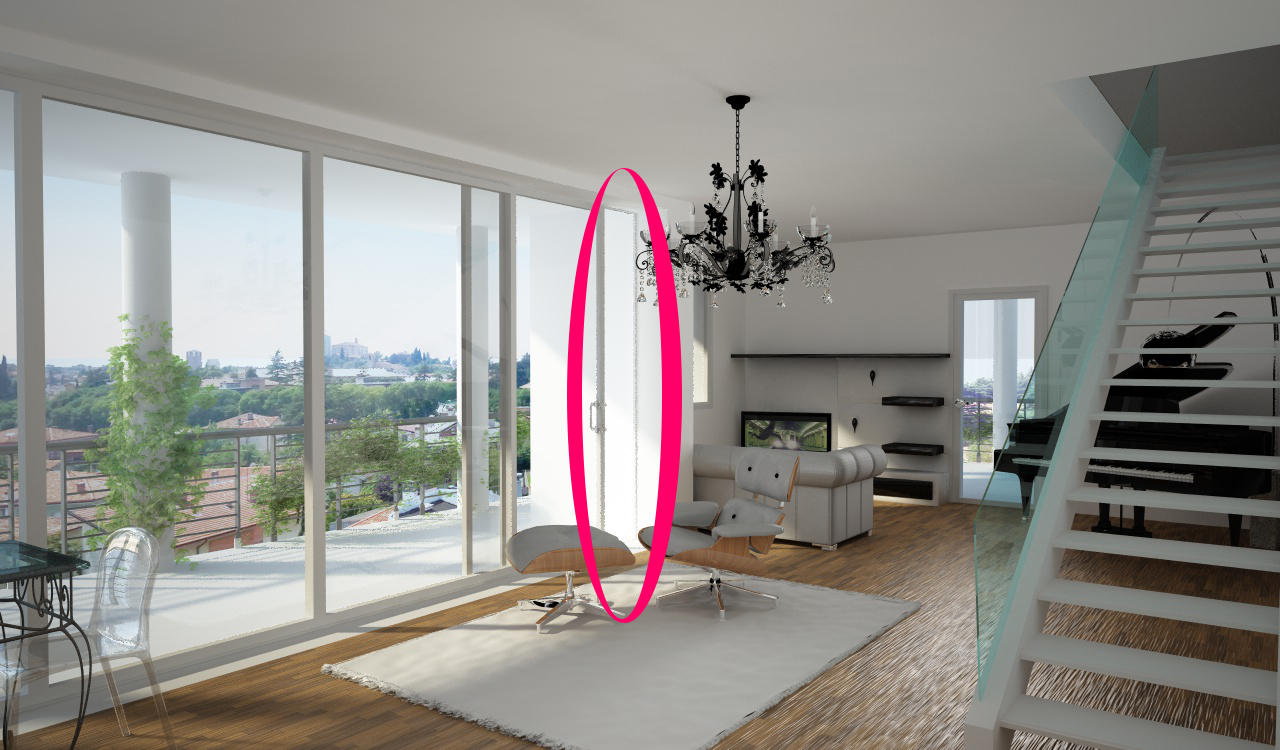

Ciao ragazzi sono da poco iscritto al forum e vi seguo spesso per cercare di imparare e migliorare.
Sono abbastanza nuovo di C4d ma ancora piu nuovo di vray infatti vi posto il mio primo lavoro fatto perchè ho bisogno di alcuni consigli.
Purtroppo non vengo fuori da un'errore creato dal physical sun credo, ovvero un fastidioso puntinamento bianco sul serramento.
Ho fatto varie prove, vi posto in primis quella in cui si nota anche un pixellamento delle ombre che poi ho risolto con una subdivision shedow superiore al livello di default.

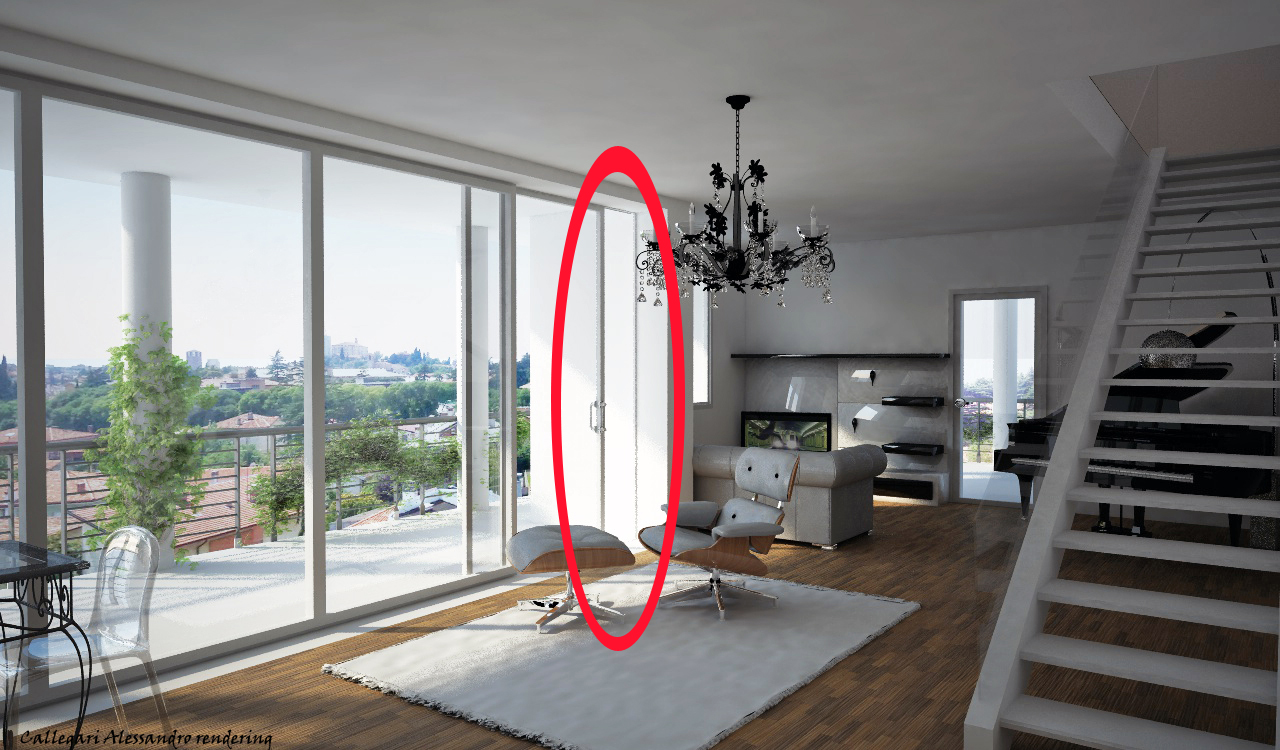

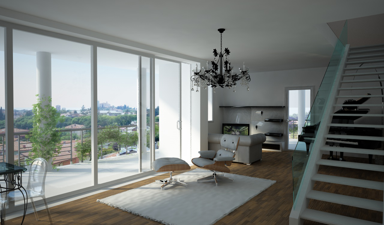

Nelle luci area una suddivision dedicata alla luce c'è e risolve il problema del pixellaggio ma nel sun non è cosi ho provato a cambiare un po i parametri di rendering ma non cambia. cmq la seconda immagine che posto invece ha dei pannelli area fuori la finestra e la terza solo sun come la prima ma con parametri di rendering piu elevati.
Inoltre si nota un effetto fumetto sul mobile bianco in fondo a sinistra, non ne capisco il motivo,
intanto vi ringrazio per la comprensione Alessandro
ps. i parametri usati sono:
Info: Luce infinita phsky + phsun size mult. 1
Adaptive DMC
IM-LC -3 0
color mapping exponential
caustics on
Physical camera: iso 150
f/stop 6
ss 150
3
3
2
2
1
1

Ciao sinceramente non saprei, così su due piedi potrebbe essere il tipo di materiale sull'infisso che magari ha del glossiness oppure ci potrebbero essere delle superifici che si incontrano senza tolleranza. Non saprei.

Ho trovato la soluzione non c'entrava il materiale ma è bastato cambiare l'antialaising da adaptive DMC a adaptive subdivision. Se qualcuno potesse spiegarmi le differenze e quando usare una o l'altra gliene sarei molto grato.

ok se hai gia soluzionato... pero secondo me sono le caustiche... prova a disabilitarle che tra l'altro la scena non le necessita

premetto che preferisco la attico "vray light mod PROV ILLUM.jpg"
ci sarebbero da modificare un po di cosette, il piu evidente è il bump del pavimento che non va d'accordo con la textura, è eccessivamente grande e dovrebbe essere proporzionale al legno usato..
magari dagli una leggerissima riflessione
anche il sole di vray ha la suddivisione delle ombre (anche se non è la causa del difetto nel tuo render) sta nel tab common alla voce shadow subdivision
controlla anche che nel color mapping ci sia clamp level su 2
comunque complimenti se questo è il tuo primo lavoro con vray :)

Comunque a me sembra che sia piu realistica come diffusione di luce la prima in quanto diventa via via piu scura in corrispondenza della lontananza dalla finestra, la seconda mi sembrava troppo luminosa, vorrei cercare una via di mezzo. Ho provato a giocare sul color mapping che da esponential con dark a 1.2 e light a 0.9 sono passato a rainhard con dei bei risultati a discapito di un incendio doloso a livello dei serramenti in battuta di luce :D.. quindi ho lasciato perdere quella soluzione.(ps se mi spieghi le varie differenze dei color mapping e quando si usa uno piuttosto che l'altro te ne sarei gratissimo!).
L'alternativa sarebbe riprovare con le luci are(come l'immagine che preferisci) però senza perdere di realismo. farò delle prove.
Sul punto dei bump è un probblema che ho riscontrato solo nell'immagine luminosa dovuta naturalmente alla luce piu bassa che mi ha fatto lievitare la visualizazzione dei rilievi. non l'ho ancora cambiato perchè l'immagine che ho consegnato era la prima dove non si notava. per il riflesso hai ragione ci devo mettere mano! magari mi faro io il materiale perchè è l'unico che ho scaricato ed è peggio di quelli che mi sono fatto io o.O.
come gia descritto nel primo mio messaggio la suddivisione delle ombre è gia settata a 48 infatti non ho problemi con quelle, io intendevo se c'era una suddivisione della luce come nelle luci area che crea il pixellaggio bianco ma per fortuna ho risolto con l'antialaising. il clamp e via dicendo è tutto in ordine, per scrupolo ho fatto lo stesso delle prove seguendo i tui consigli alzandolo e disattivandolo con nessun cambiamento quindi era proprio l'antia.
