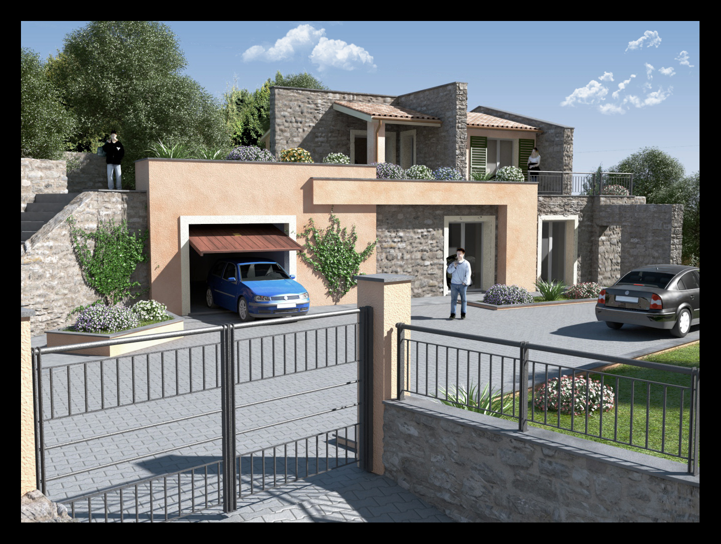

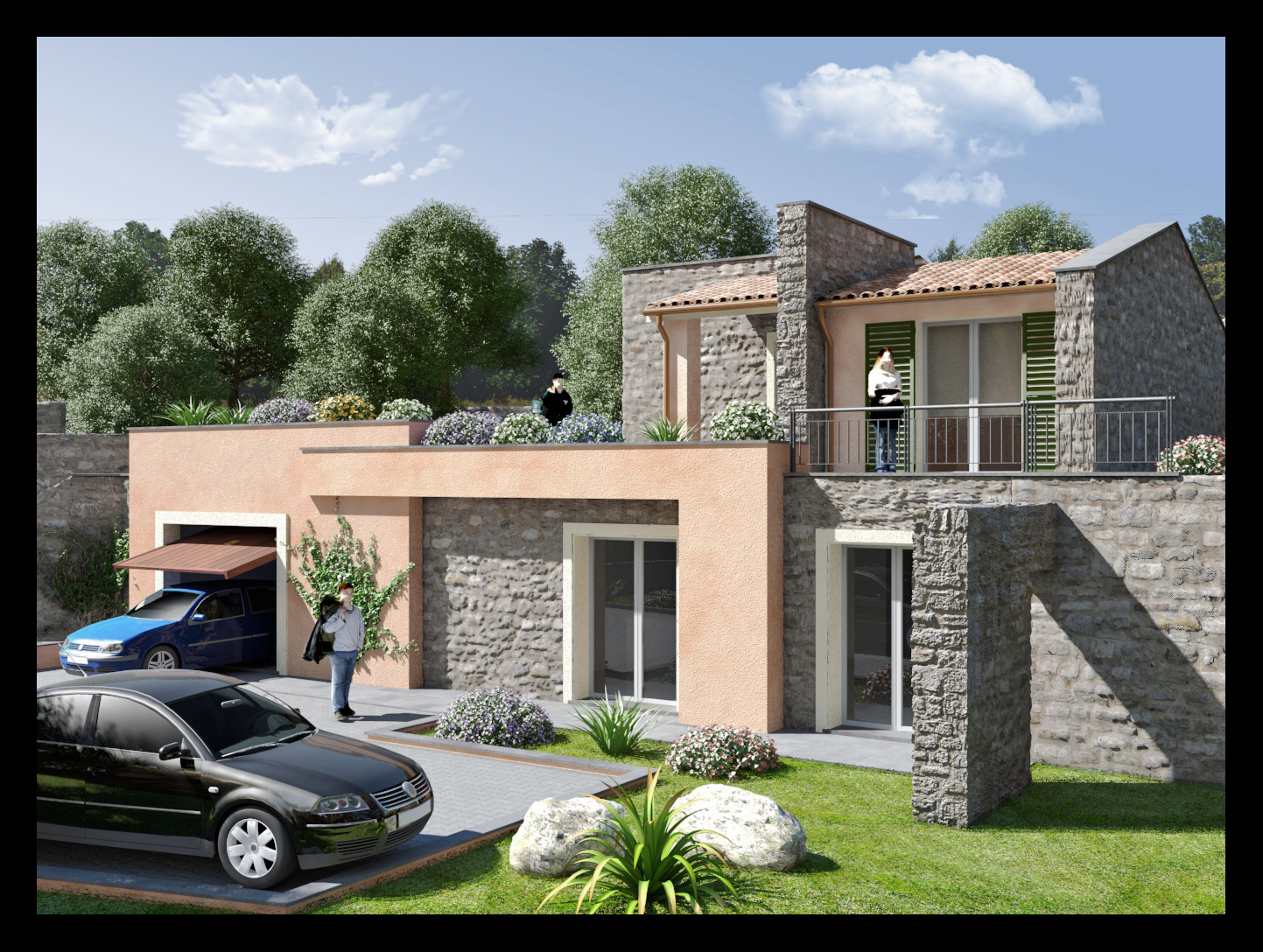

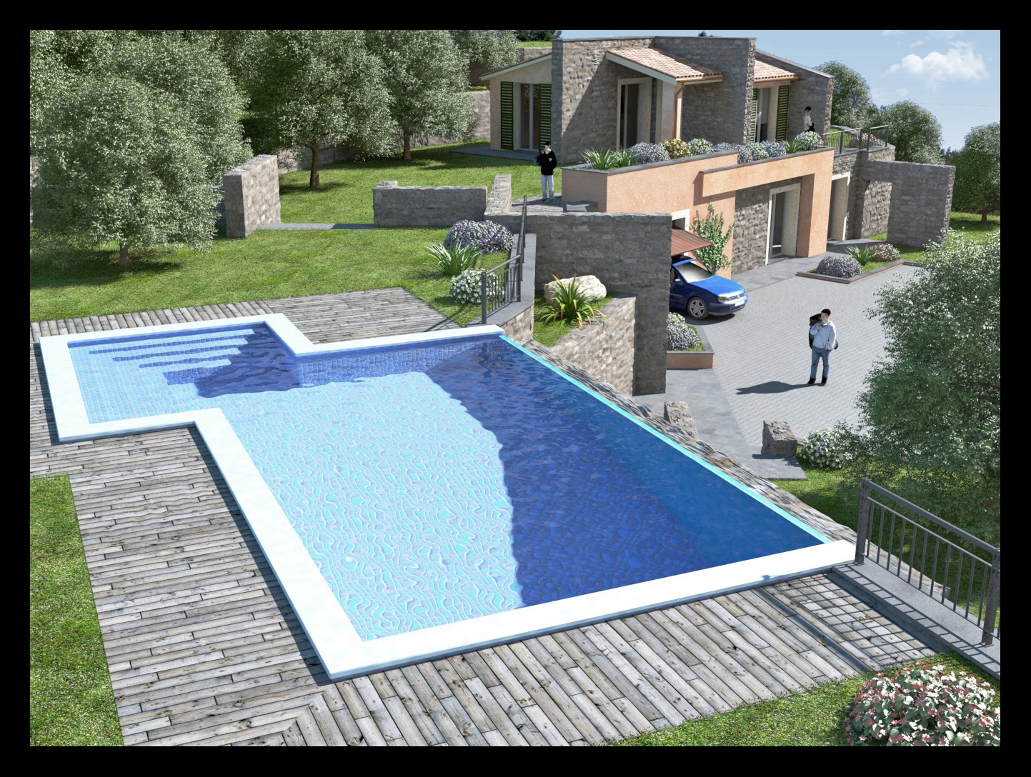

salve a tutti, è già da un po' che non posto qualcosa per cui ho deciso di mostrare questo ultimo lavoro
modellazione in allplan + c4d
render AR
postproduzione PS
illuminazione HDRI + luce infinita
ciao________

ciao, l'effetto modellino è voluto?
ti dico cosa modificherei io.
nella prima immagine, la pianta in primo piano cambiala, si vede parecchio che è finta (hai la libreria a pagamento di vray, usa quella)
so che hai creato da allplan, ma hai tantissimi spigoli vivi, smussali in cinema e suddividi maggiormente i muri in pietra, sopratutto l'elemento in primo piano ha gli spigoli netti.
gli omini rendono tutto irreale parecchio, sembrano tutti modellini i rendering (magari è l'effetto che cerchi)
le auto sono un pò bruttine, ce ne sono tantissime free e fatte bene, sopratutto i materiali peccano un pò, come il vetro nero
so che non hai hair, quindi usi il metodo dei piani sovrapposti, ma si notano parecchio sul cordolo del marciapiede, magari mettici davanti dei fiori.
ah, l'edera che cresce sul muro, nasce dal pavimento :)
nell'ultima immagine, il legno della piscina, proverei con una migliore tex, questa è piuttosto ripetitiva.
anche l'acqua della piscina è strana.

Aaarrg....... ma come tutto quel casino per le caustiche e non le hai attivate!!!! :shock: :lol:
Non sono male dai, qualche materiale stirato, qualcun altro che spara troppo (compreso quelli delle persone), la righetta nera dell'alpha degli alberi di sfondo..... ma alla fine sono molto gradevoli!!
8-)

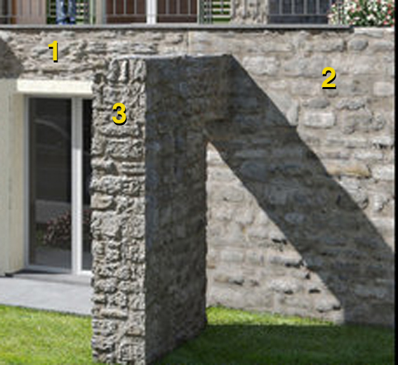

Toglierei anche io gli omini.... si perde la poesia, ma per il resto il risultato è gradevole. Illuminazione è molto buona e solo qualche tex non è indovinata. Il legno e soprattutto le pietre della facciata.
Nell'immagine allegata ho indicato con 1,2,3 i diversi modi di applicazione della tex che hai utilizzato nel muro. Il numero 2 mi piace molto, ma non è il massimo che in poco spazio la stessa tex assuma un comportamento così diverso.

Hurricane wrote:Aaarrg....... ma come tutto quel casino per le caustiche e non le hai attivate!!!! :shock: :lol:
8-)
:lol: :lol: :lol: :lol: :lol: hai ragione Hurri! ho alzato un discreto polverone! :x
comunque posso confermarti che l'acqua utilizzata è la tua, con qualche piccola modifica nei vari canali, evidentemente modificando l'inquadratura, la direzione/angolazione del sole ed il rivestimento della piscina si sono "sbiadite" quei famosi riflessi che volevo avere!
belin non ti è sfuggita la righetta dell'alpha! :wink:
@follins: grazie, il tempo da dedicarci è quello che è, ma sono soddisfatto nel complesso del lavoro, anche se ci sono diverse cose da sistemare ancora
@NICOLAB: è il problema del displacement, che prima o poi dovro' decideremi a risolvere (quando avro' un po' di tempo da dedicarci), devo solo capire bene applicando un materiale del genere come comportarmi con i volumi ai quali va applicato, grazie del tuo esempio! :)
L'illuminazione piace molto anche a me come l'ho risolta e settata, per quanto riguarda gli omini devo trovare una soluzione di compromesso... ho visto in rete diverse librerie di alpha molto belle ma è sempre difficile poi inserirle totalmente nell'immagine (se non si ha dimestichezza il risultato finale è di una bella immagine con l'effetto di un omino appiccicato :roll: ), magari potrei prendere la decisione di non inserirli per nulla evitandomi il problema, come vedo molto spesso succede nelle immagini postate sul forum.
Comunque mi ritengo soddisfatto poichè in questo lavoro ho migliorato alcuni materiali (alberature)
buon lavoro
ciao______
