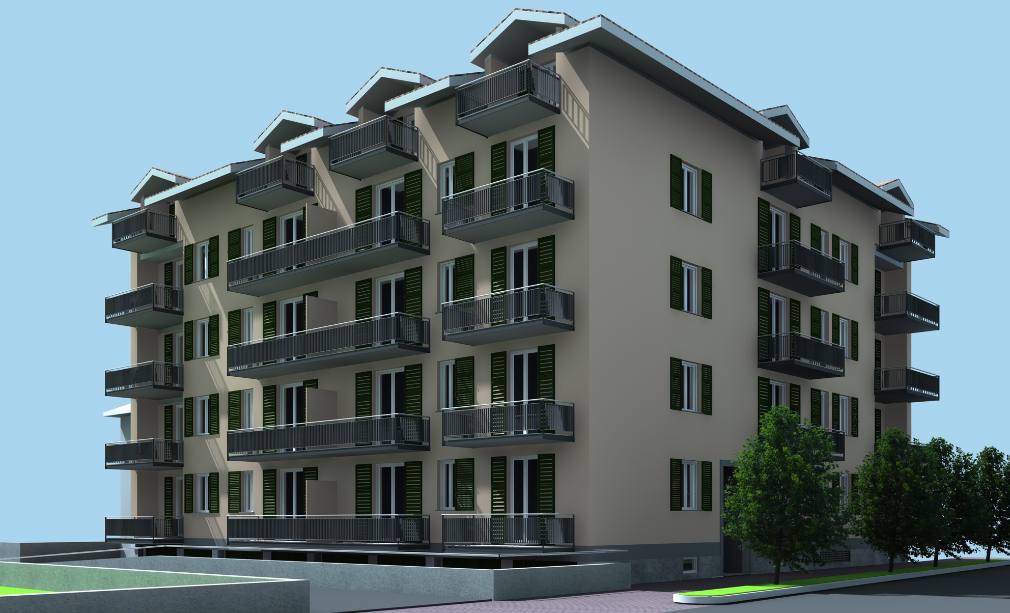

Devo realizzare un rendering di un edificio ma non riesco ad ottenere il colore (chiaro), che desidero, dei prospetti .
Ho fatto vari tentativi, regolando il colore e/o inserendo anche una texture dell'intonaco del colore desiderato, ma non riesco ad ottenere un risultato soddisfacente.
Utilizzo l'oggetto sole e cielo con IG.
Qualcuno può darmi qualche consiglio?
Scusato il ritardo delle informazioni, ho poca dimestichezza con il forum.
Dimenticavo, vorrei ottenere un effetto realistico.
La luce è data dagli oggetti sole e cielo.
... è l'ultima prova ottenuta regolando solo il colore. L'immagine comunque non mi soddisfa, mi sembra sia sovraesposta ... cosa ne pensate?

scusa... vedo solo ora l'immagine... ma tu cosa vuoi ottenere esattamente?

rivedi le impostazioni dello sky, se noti ti sporca eccessivamente il modello, le parti dei cornicioni, che sicuramente hai con materiale bianco, sono azzurre!

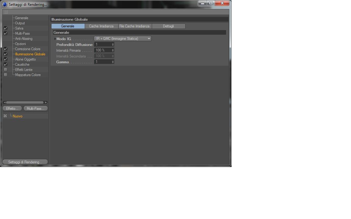

ciao, quoto quanto detto da nex, posta degli screen del materiale e dicci il colore che vuoi ottenere del materiale esattamente, colore chiaro, cioè? bianco, grigino, giallino ecc.
poi vedremo la luce e le impostazioni di rendering che non vanno bene per un esterno, già se ora porti la profondità diffusione a 3 tenendo 100-100 il resto, si schiarirà un bel pò il tuo materiale.
quindi, prima cosa sapere il colore del materiale e poi vediamo la luce.
