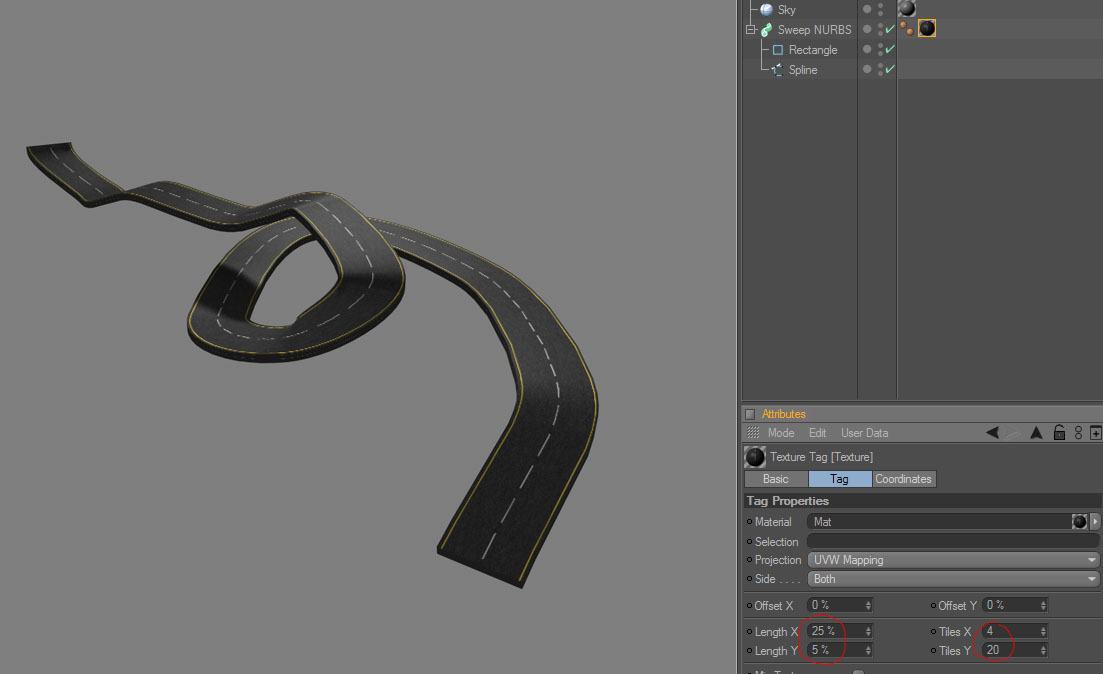

se hai usato una sweep, basta che utilizzi la mappatura UV, parametro proiezioni nel tag materiale che hai abbinato alla mesh.
renxo

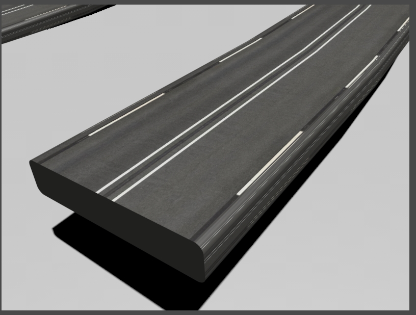

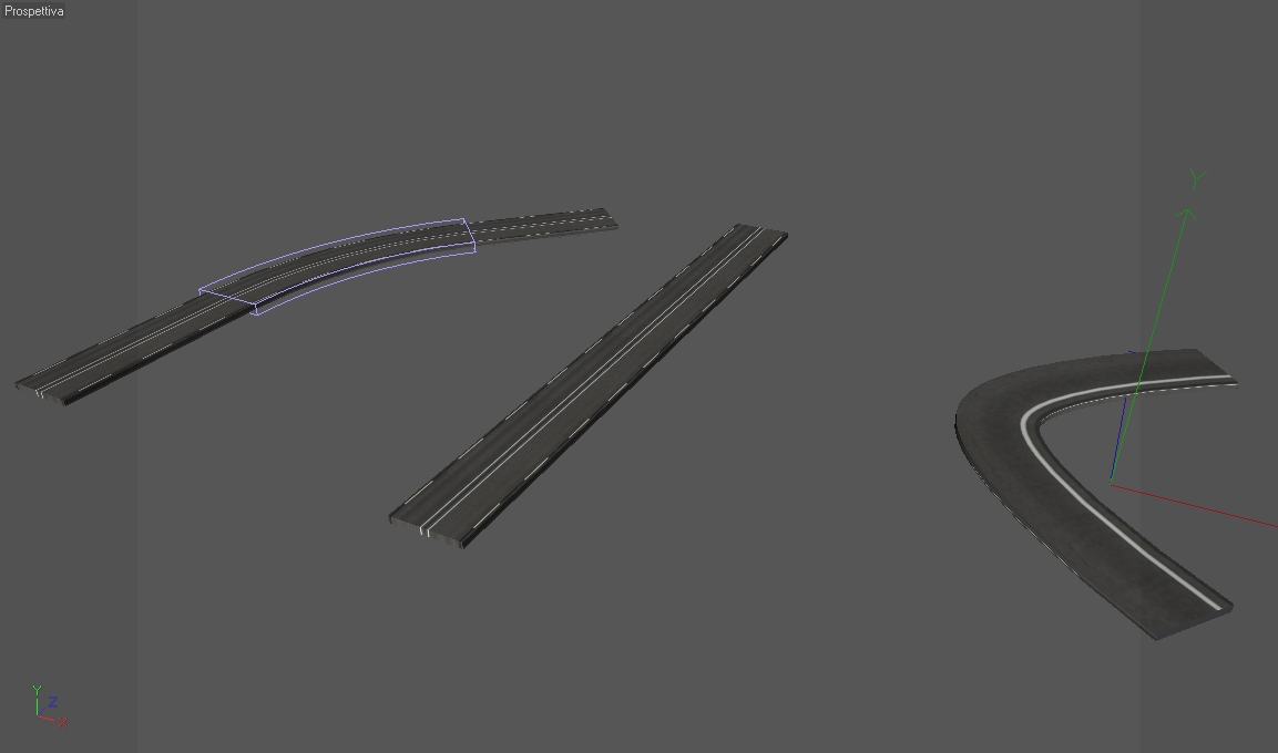

scusate se mi intrometto, ma credo ci sia un piccolo problema, poi magari è sicuramente colpa mia che sbaglio, ma io ho fatto un paio di prove e viene fuori questo...
da cui si vede che:
la prova a destra è fatta con la sweep ed è vero che la tex segue le curve della sweep, ma secondo me c'è un problema di posizionamento di tex.
nel senso che, se la texture che noi vogliamo applicare ha una traccia perpendicolare alle tangenti delle curve, va bene come detto da renxo, ma se, come ad esempio una strada, abbiamo delle linee che sono nelle direzione delle tangenti alla curva, quando applichiamo la tex in modalità uvw, questa si va a posizionare dove vuole lei. come appunto si vede nella prima prova a destra, dove la linea bianca che si vede è una linea di bordo della strada.
il consiglio che posso dare io è quello, in questo caso, di creare un parallelepipedo della larghezza della sezione stradale, applicare la tex in modalità cubica, fig. centrale, usare la tag attacca tex e poi usare il deformatore piega. figura a sinistra.
se ho detto cavolate mi scuso con tutti :)

In effetti per una strada piccola e con una sola curva mettere dei deformatori può andar bene... ma per una strada che potrebbe essere tortuosa la cosa si complica un po' :)
Io preferirei comunque una Sweep, tanto utilizzando la mappatura UWV, si può comunque regolare la scala della texture, sia in orizzontale che in verticale, dagli appositi parametri negli attributi del tag texture ;)

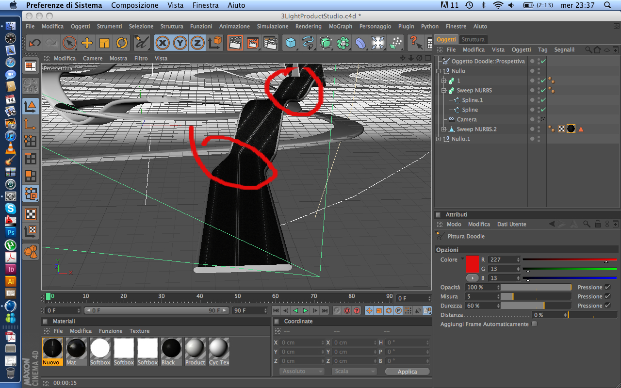

grazie al tuo spunto sono risucito a muovere la tex, ma come vedi a destra e a sinistra, fa questo strano effetto, come posso risolverlo?

Post by TheTruster »
Purtroppo per quello non credo ci sia una soluzione "parametrica", nel senso che l'unico modo sarebbe rendere editabile la sweep, che manterrebbe comunque la UVW, ed effettuare una selezione di poligoni per assegnarvi una tex diversa. :?:
Una soluzione che permetterebbe di rendere comunque modificabile il percorso contempla l'uso di 2 sweep: una per la strada vera e propria e una per i laterali. Stessa Spline di percorso, diversi profili ;)
