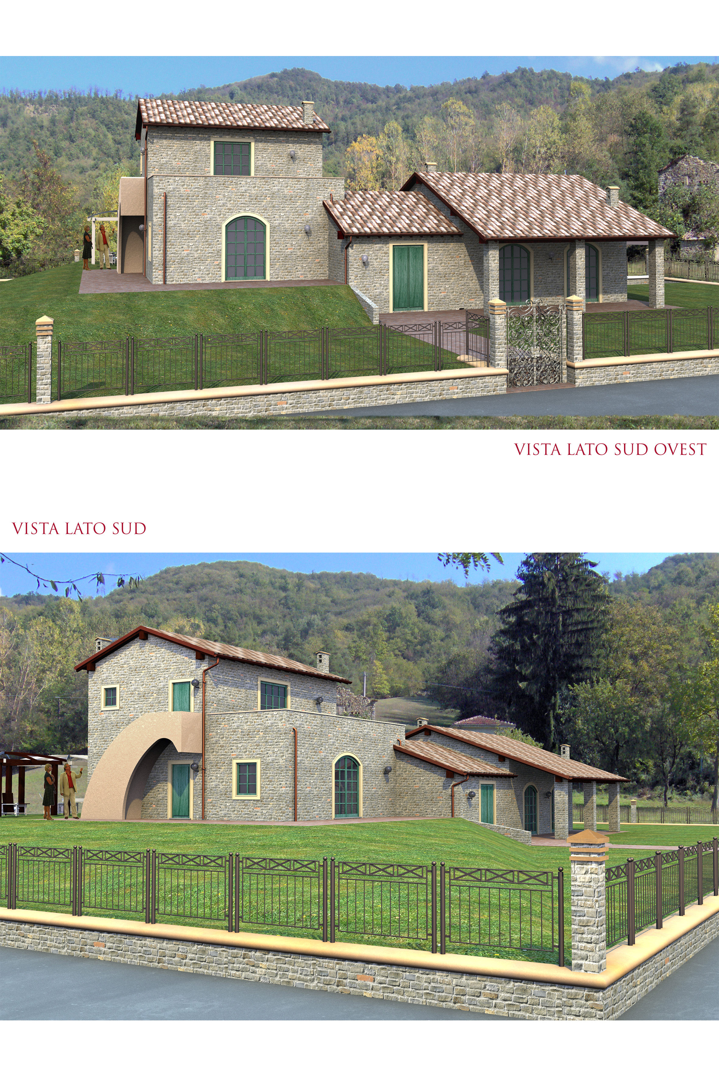

Progetto con AllPlan, Render c4d, Fotomontaggio Adobe Photoshop Elements

gli spigoli di tutta la costruzione andrebbero smussati
per i coppi puoi usare tuilegen... lo puoi scaricare da qui:
http://www.megaupload.com/?d=JGLCHQBM
poi ci sarebbero le texture delle porte e finestre da migliorare..
poi ci sarebbe l'erba ... puoi usare varie tecniche, con hair o con quella dei piani sovrapposti...

spesso mi trovo a fare elaborazioni con murature ad opera incerta. Cosa intendi quando dici "smussare gli spigoli" è un lavoro di cesellatura manuale o c'è la possibilità in qualche modo di avere la texture in continuazione (tipo UVM) sugli spigoli e quindi anche un forte rilievo da distinguere le pietre dalla malta e non avere il classico spigolo vivo?

chiaramente come dicevo sarebbe stato migliorabile ... per questo ho risposto alla domanda "cosa ne pensate" con alcune mie considerazioni..
@redzip
per gli spigoli intendo selezionare gli edge usare lo strumento bevel "smussa" ... per far in modo che gli spigoli delle murature non siano taglienti ... sempre per avere un'immagine piu fotorealistica possibile

per quanto riguarda le coperture ho imparato ieri sera il modellatore e funziona prorio alla grande,
il materiale inerente la coperina dei muretti sarà realizzato in cotto...
per quanto riguarda il prato non conosco la tecnica dei piani sovrapposti (ho inserito un post nella sezione Funzioni Generiche)...
per il resto delle tue osservazioni predo atto di tutto e concordo...
