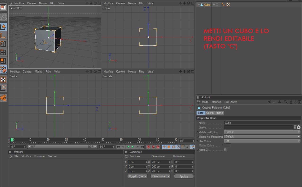

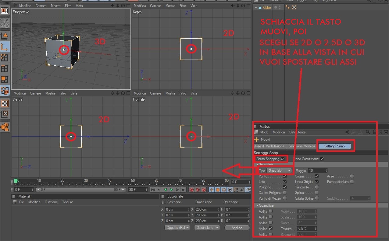

ciao giulia, non ho capito bene bene che succede, tipo gli oggetti volano, si spotano :?
una guida gratis ce l'hai nel programma di cinema, nella parte "aiuto", qua se fai una ricerca usando la parola "snap" o "snapping" trovi tutto tutto.
provo a spiegarti come usarli.

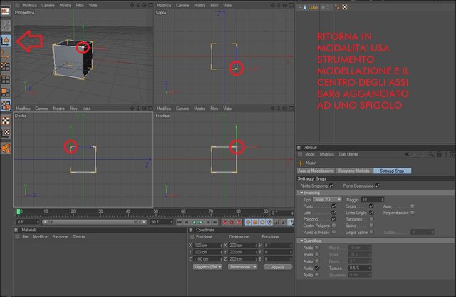

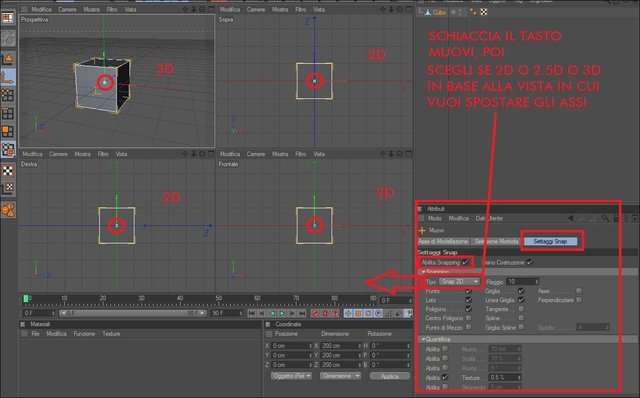

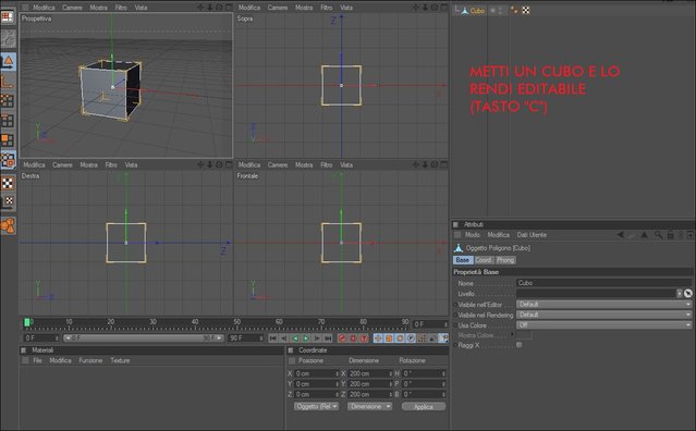

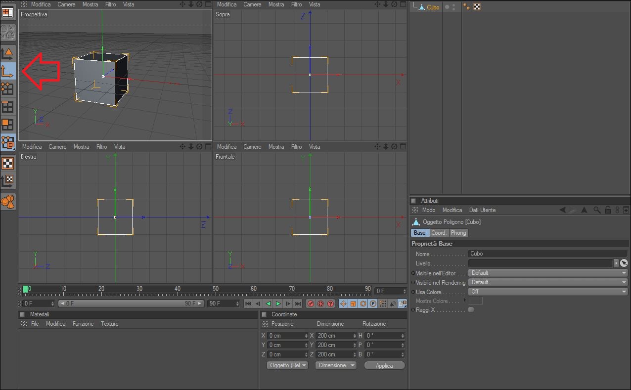

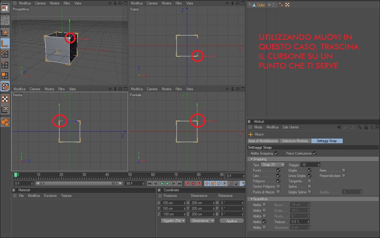

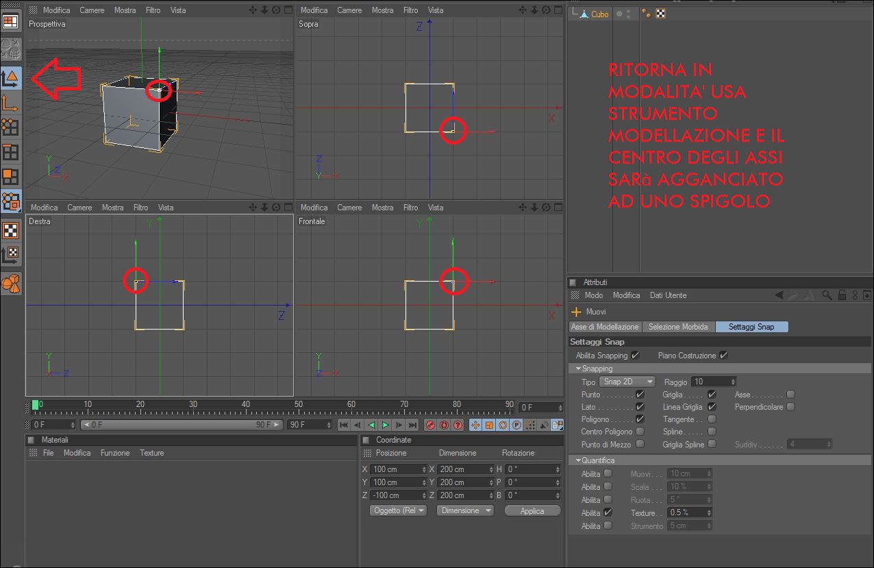

ricordati sempre di spostare il centro degli assi su uno spigolo dell'oggetto utilizzando prima la modalità "usa strumento asse oggetto", abilita snap (2d o 3d), sposti il centro degli assi su uno spigolo e ritorni in "usa strumento modellazione".
così facendo il centro degli assi non sarà più per esempio il centro del cubo, ma sarà su uno spigolo da te scelto.
ti allego uno screen così forse capisci meglio
puoi fare questo anche se devi spostare più oggetti contemporaneamente (tipo un blocco di un muro con dentro le finestre)
basta che raggruppi tutto in un oggetto nullo e sposti il centro degli assi dell'oggetto nullo su uno spigolo che ti serve.
ciao ciao
