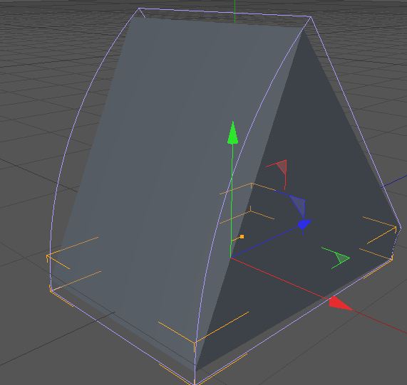

ciao, una sola domanda :)
vi allego un'immagine per capire meglio...
usando l'effetto Piega, il cubo non segue esattamente il "box" della piega come mai? è la prima volta che mi cimento con questo comando...
come si puo fare per fare seguire il "box"?

ciao sink, praticamente devi sempre assicurarti di aver reso editabile l'oggetto che vuoi piegare e anche di aver suddiviso qull'oggetto secondo segmenti perpendicolari alla curva che vuoi ottenere.
Il deformatore piega, funziona come una piegatura automatica di un oggetto, ma se quell'oggetto non ha segmenti, lui non può effettuare la piega, questo perchè l'operazione matematica che effettua non è altro che la distribuzione della piega tra ogni singolo segmento, cioè inserisce angoli uguali tra ogni segmento che sommati tra loro formano l'angolo finale che tu vuoi raggiungere.
Ad esempio, se hai un parallelepipedo che vuoi piegare a 90 gradi, e definisci la superficie da piegare creando 9 segmenti, il defomatore creerà tra ogni segmento un angolo (saranno 10) di 9 gradi ciascuno arrivando al totale di 90 gradi.

Per completezza, non è necessario rendere modificabile l'oggetto, i deformatori funzionano su qualsiasi geometria (nurbs, splines, ecc)

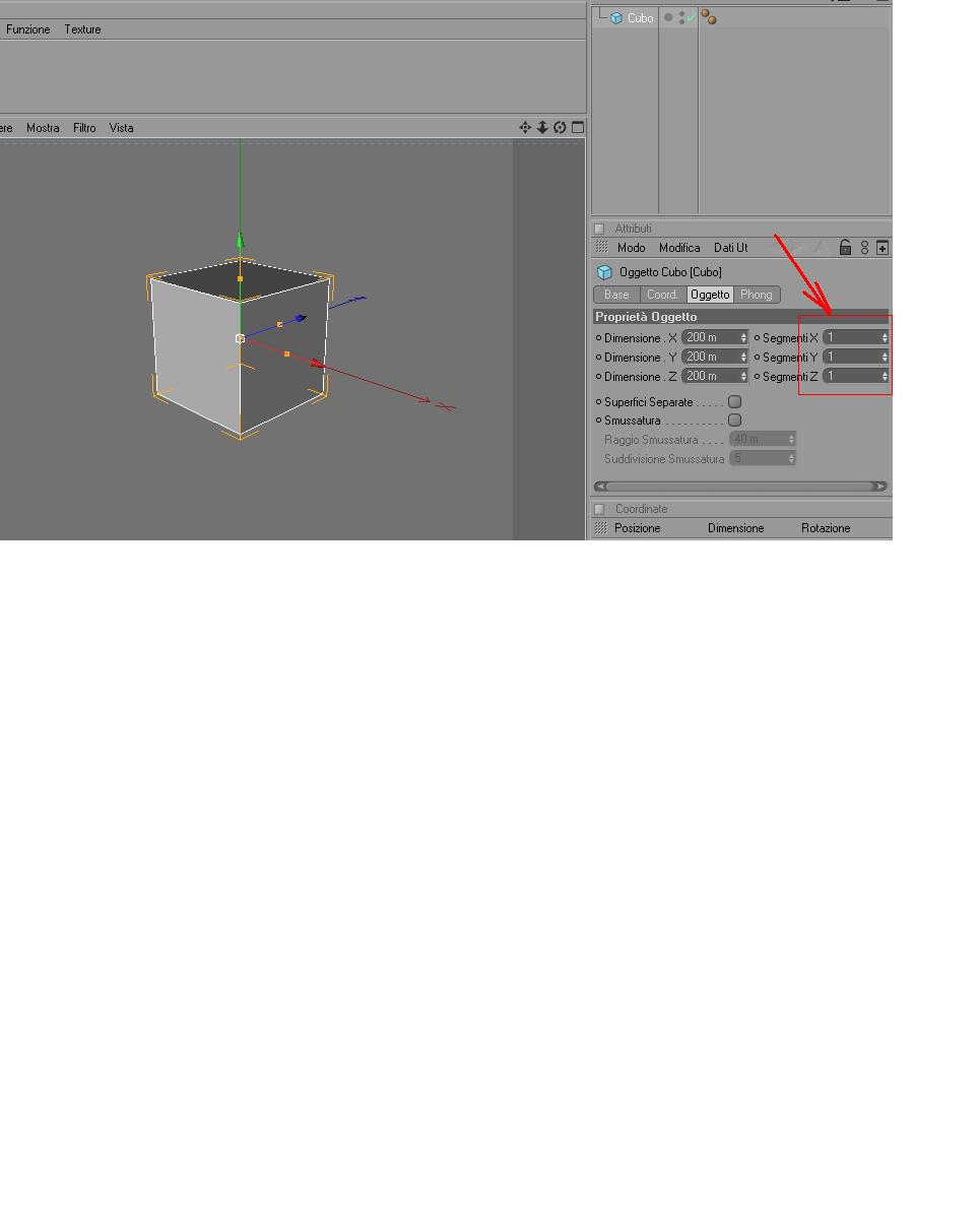

Scusate l'intromissione, potete postare un'immgine per capire meglio????ù

quaundo crei un oggetto lo devi suddividere altrimenti non si piega e non si deforma....
aumenta i segmenti :P
