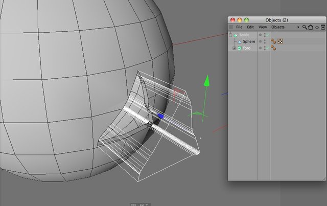

Ciao, non usare allegati esterni, puoi allegare file ed immagini dal pannello in basso "invia allegato" (i file .c4d vanno zippati).
I solidi nella booleana si devono toccare, prova a dare un occhiata al manuale per vedere come funzionano esattamente le booleane.
