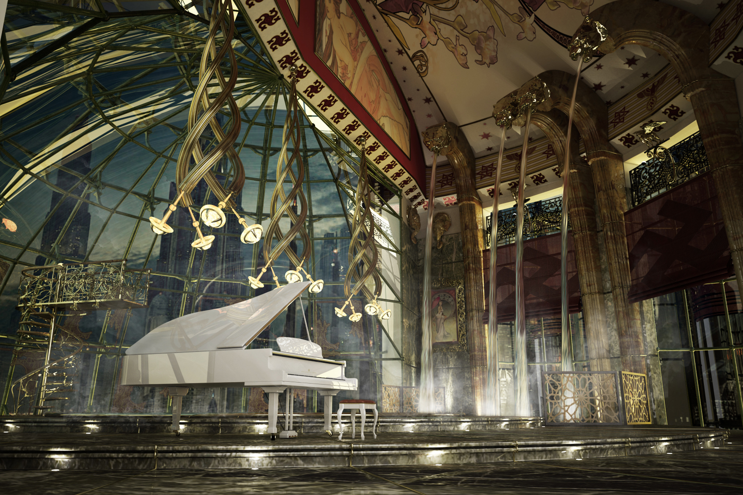

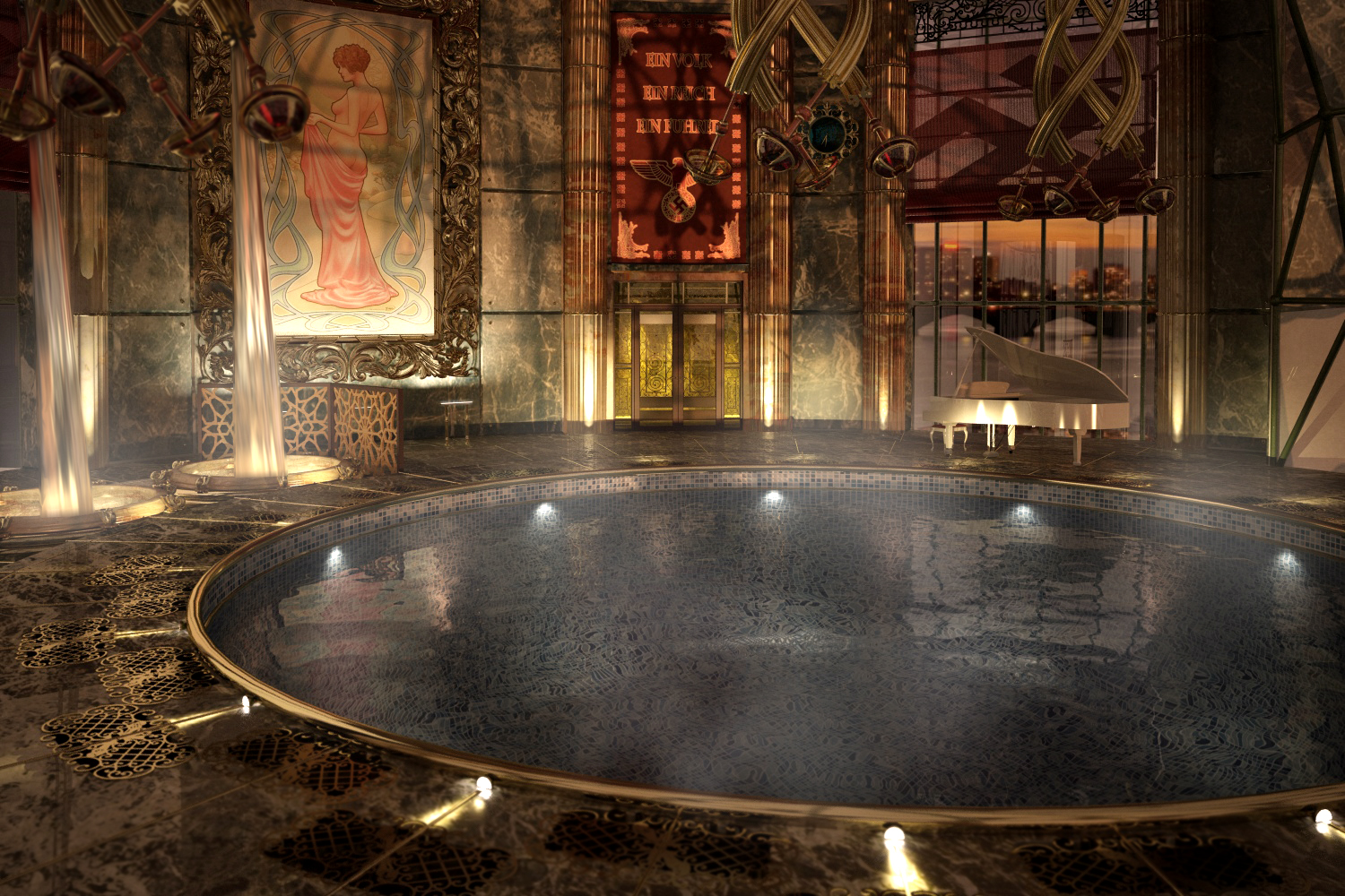

salva
Posts: 252
Joined: Sat Jul 25, 2009 6:52 pm
Re: Render Acqua Cascata su Vetro per interno Fashion
Post by salva »
Ciao,
due esempi che avevo postato qui sul forum qualche mese fa...
S
