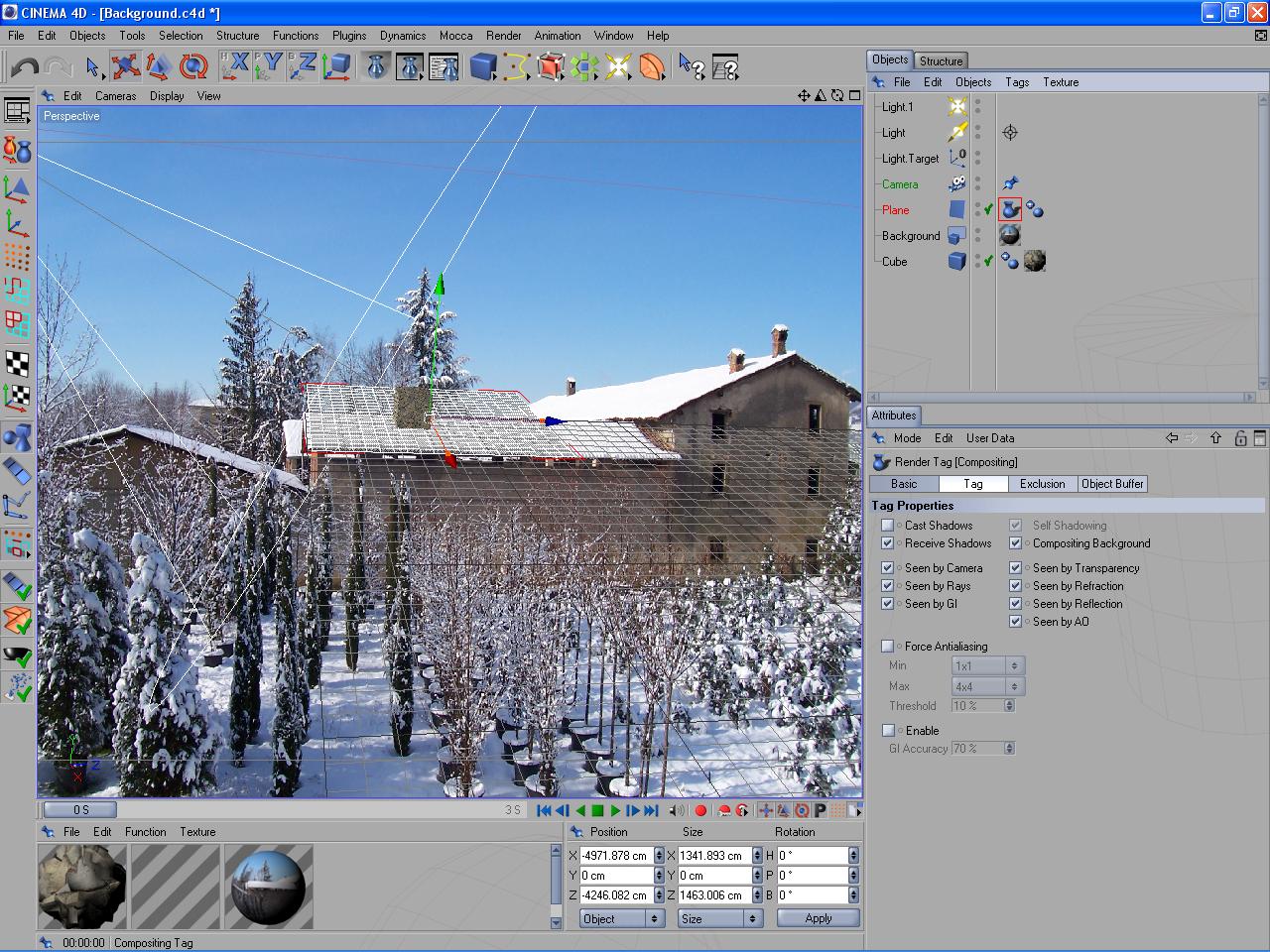

Post by Sono io »
ho un problemino
non riesco a far sparire il piano (o meglio riesco ma non appaiono ombre)
e a fargli proiettare le ombre
come si fa
grazie

devi aggiungere un composin tag al piano,disattivare CAST SHADOW ed attivare COMPOSING BACKGROUND.

NON FUNZIA
questa è la scena ( solo per provare)
sul piano ho provato ad attivare e disattivare l' x-ray ma non funziona
per favore mi potresti descrivere passo passo quello che devo fare
oppure se c'è qulche cosa che non va......

Post by Arkimed »
Ciao Simonebarbetta,
è tutto giusto, solo che non hai applicato la texture dello sfondo all'oggetto piano... devi applicargli appunto la texture usata per lo sfondo, con proiezione Frontal ;)
p.s. l'opzione X-ray rende semitrasparenti gli oggetti nell'editor... non ha alcuna influenza sul render :roll:

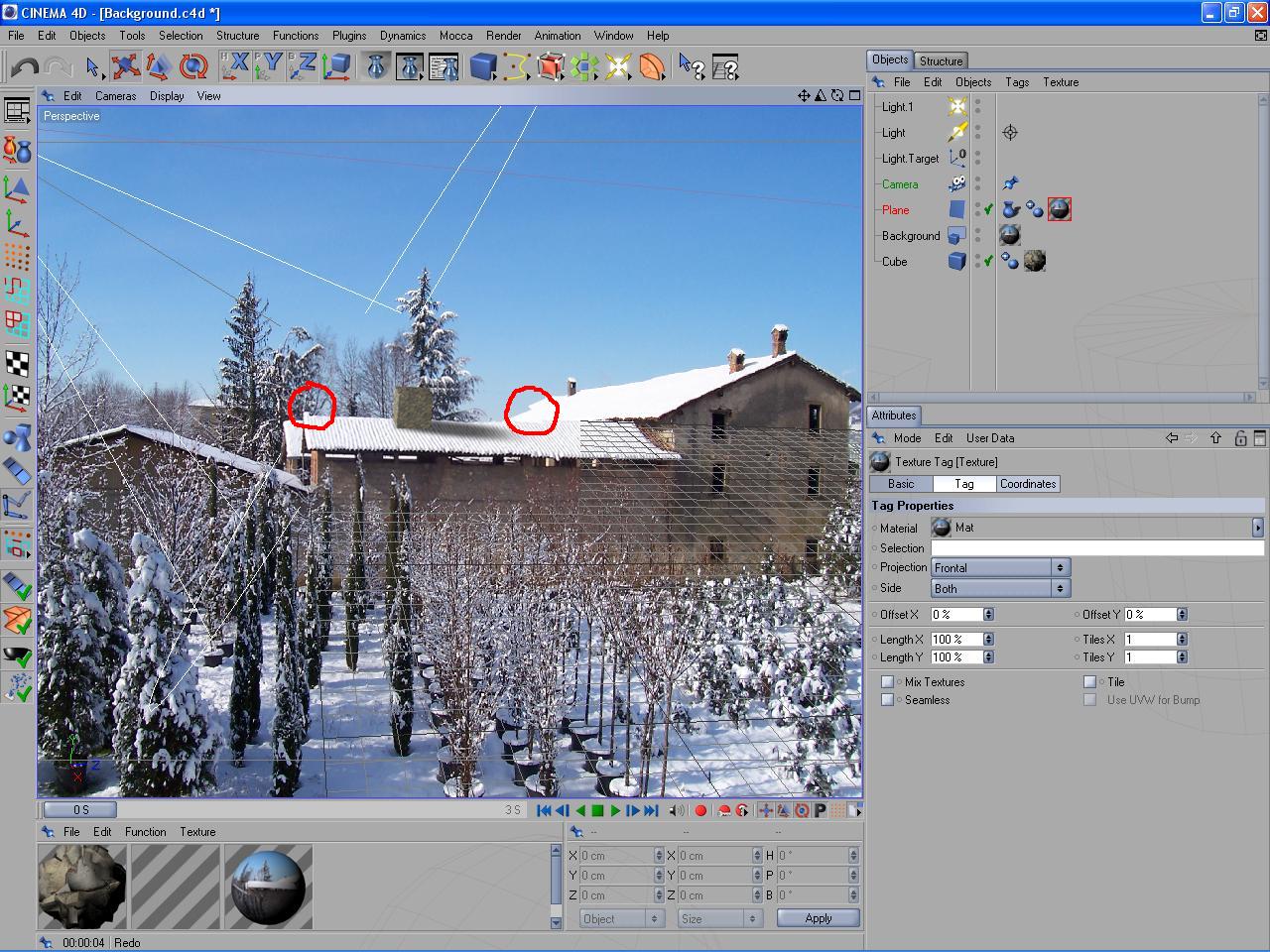

grazie
ci sono riuscito :o :lol: :o :lol: :o :lol: :roll:

ooops
me ne sono accorto dopo cosa sono quei tagli che ho evidenziato
-sono solo una imperfezione dovuta al fatto che non è molto curata la scena oppure qualcos' altro
scusate ri-ri-ciao

Post by stranomavero »
onestamente non ne ho idea....
pero' mi sembra siano dove il piano si interseca con l'immagine.
prova a spostare o a variare un po' l'inclinazione del piano per vedere si varia qualcosa.

Post by Arkimed »
In effetti sembra anche a me che il problema sia dove si intersecano il piano e l'immagine di sfondo... però è strano perchè utilizzando la proiezione frontale su entrambe i materiali non dovrebbero verificarsi discrepanze.
Per caso hai mica modificato le impostazioni di offset o lenght del Texture Tag applicato al Background?
