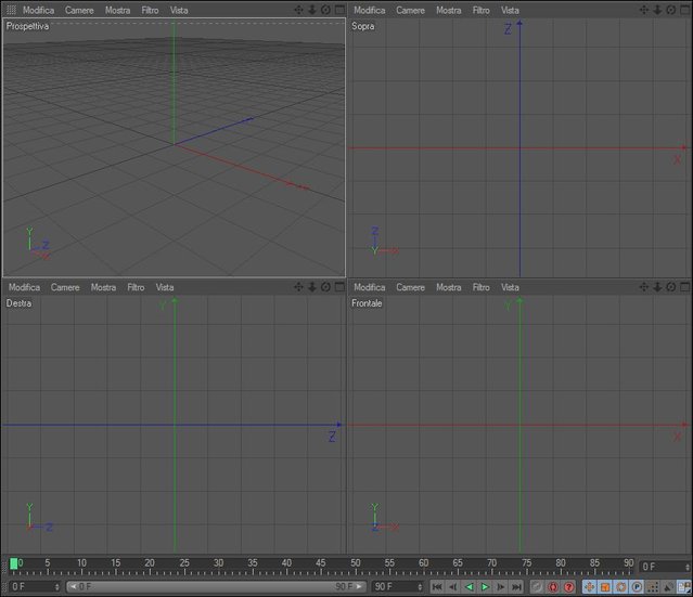

quando crei una camera nell' editor oggetto trovo "proiezione" --> "prospettica" . se vuoi un prospetto, ti basta cambiare quell' impostazione in una tra "parallela sinistra drestra ietro" a seconda di come è posizionata la tua facciata sul disegno e afrai una visione in prospetto. Per quanto riguarda la obmre, ovviamente se il tuo disegno è piatto non puoi ottenere una ombreggiatura corretta. Comunque ti conviene impostare un illminazione per ottenere l' ombreggiatura che desideri.

sicuramente, basta mettere -fronte-, ma se non ricordo male e fatte alcune prove un po' di tempo fa ricordo che i tempi sono molto piu' lunghi rispetto al metodo ho suggerito
per questo motivo ho dato quel consiglio ;)

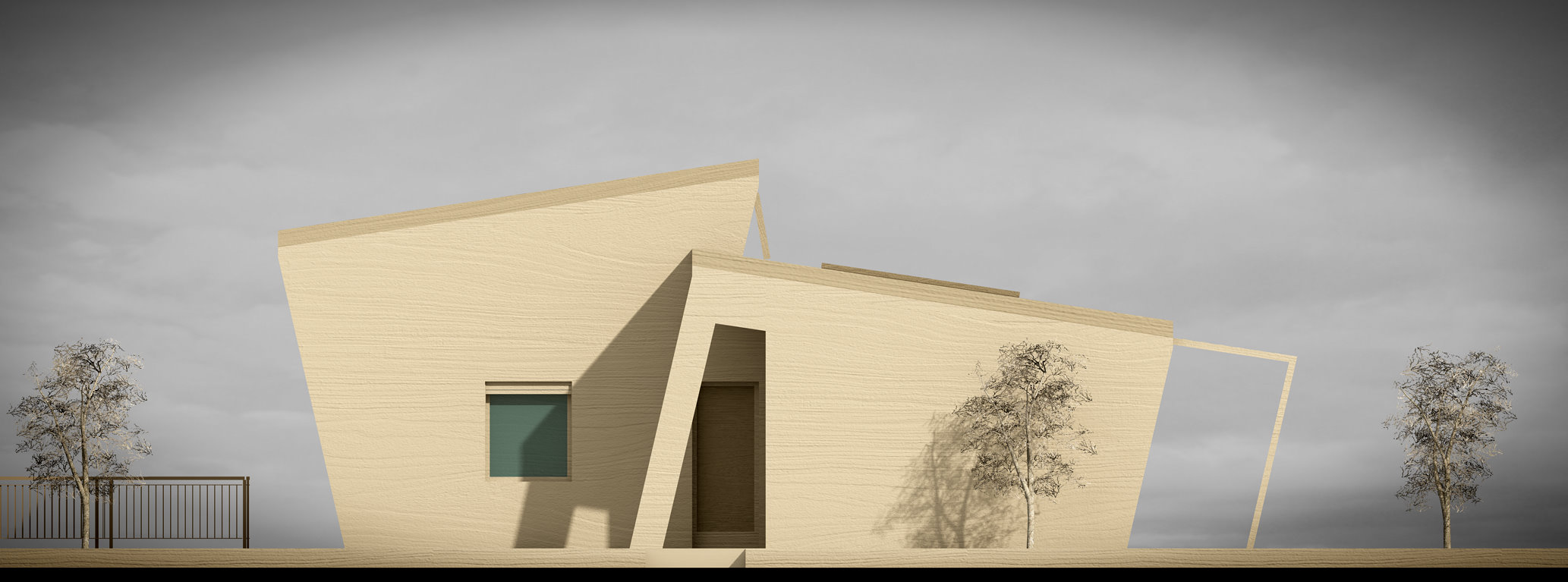

perfetto :)
illumini normalmente, con lo sky o la luce infinita, crei una luce che valorizzi il gioco ombre/sole, per dare così profondità e poi segui il procedimento detto da santo.
ti metto un esempio
