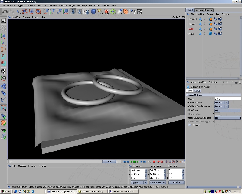

Allora è da molto tempo che cerco di ottenere un effetto e non ci riesco mai,nemmeno con clothilde. Come vedete dall'immagine allegata, vorrei fare due anelli appoggiati su un tessuto sopra una tavola. Ovviamente il tessuto (tipo raso) si deforma sotto il peso degli anelli e ovviamente il tutto è sostenuto dal corpo rigido tavolo.
Allora con le dynamic appena avvio l'animazione il tessuto impazzisce.
Con clotilde il tessuto si adagia, ma non so come settare le masse dei corpi rigidi, inoltre in clothilde non c'è verso di far subire al tessuto deformazioni da parte del vento.
confidando nella vostra enorme esperienza, vi chiedo umilmente, avreste voglie e tempo di illustrarmi come ottenere un effetto simile. Voglio imparare e mi servirebbe dell'aiuto.

la foto è la situazione finale che vorrei ottenere (ovviamente raffinata come da post iniziale).
Il vento lo volevo usare per deformare più realisticamente il tessuto che, come notate, sulla parte piana è dritto come il marmo, mentre io vorrei magari delle onde...tipo.
Se tolgo e metto il tag tessuto non appena azzero la cache il piano torna normale, è come se restasse in memoria. Quello che poi proprio non riesco a fare è fare cadere gli anelli sopra il tessuto. Amesso (e non concesso) che riesca a dare al tessuto la forma voluta, poi anche se con il tag collisione gli anelli non influenzano il tessuto. Ad essere sincero gli anelli non cadono nemmeno restano sospesi.
E' dura, però è una di quelle cose che se ne vieni fuori poi hai non poche conoscenze in più...

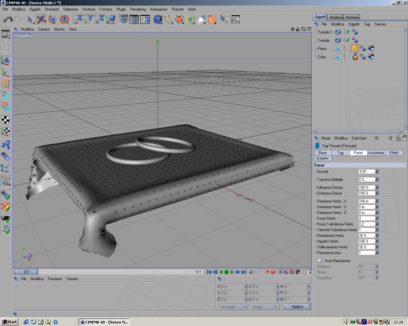

Ok ecco un primo risultato, ecco le domande: dipende dal numero dei poligoni la "bruttezza del tessuto"? si vedono proprio i poligoni, non si tratta solo degli spigoli, ma proprio i poligoni sono evidenti.
per ottenere questo risultato ho fissato una linea di punti (grazie Arkimed!) ho impostato un gravita bassa e una leggera brezza in tutte le direzioni. Però i 3 gruppi di oggetti: anelli, tessuto tavolo, non si toccano perfettamente si sfiorano, perchè non sapevo come fare a farglieli cadere sopra (qui serve il dynamics giusto?)
Suggerimenti per migliorare?

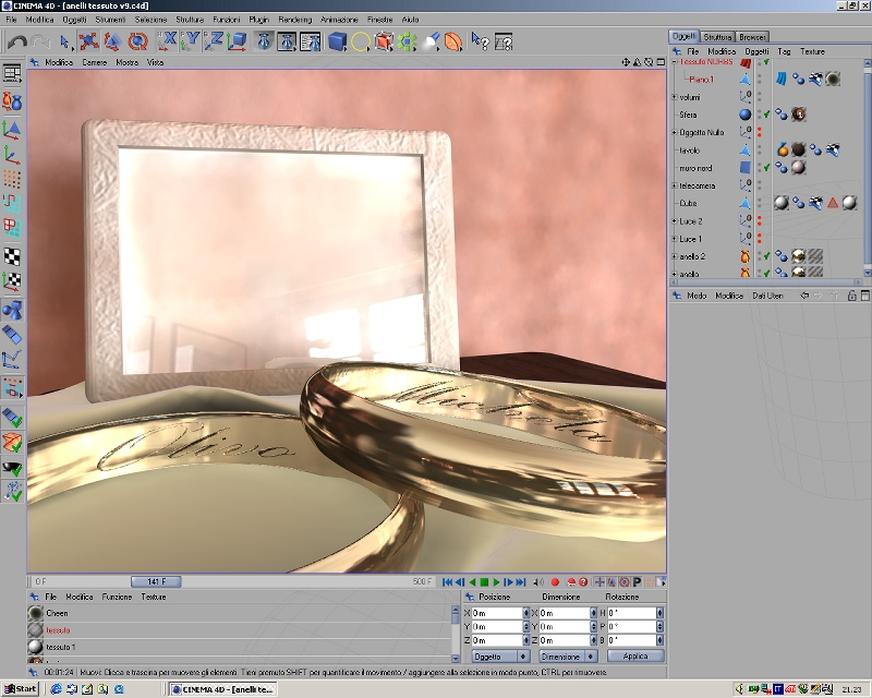

Per abbellire il tessuto, vedrai che nel menu plug-in di cinema4D, alla voce clothilde, trovi ClothNurbs
Buttaci dentro il piano che hai dinamicizzato....potrai addirittura dargli lo spessore.

Grandioso, grazie mille. Si vede che sto prendendo in mano ora clothilde? :wink:
Se vi interessa, mi piacerebbe postarvi il lavoro renderizzato per ulteriori vostri suggerimenti...

Ok ragazzi il voto che gli do è un 2 e mezzo!Cavolo che cesso galattico! :x
Allora intanto per far muovere quel cavolo di tessuto ho dovuto metterlo come sospeso tra tavolo e anelli, ancorare i 4 angoli e quindi con gravita a 2 fare spirare la tramontana!
Poi non ho usato gli anelli veri e propri ma dei solidi con meno poligoni per simulare l'ingombro...
Qua necessito di consigli a volontà...specie il materiale che è tremendo!
