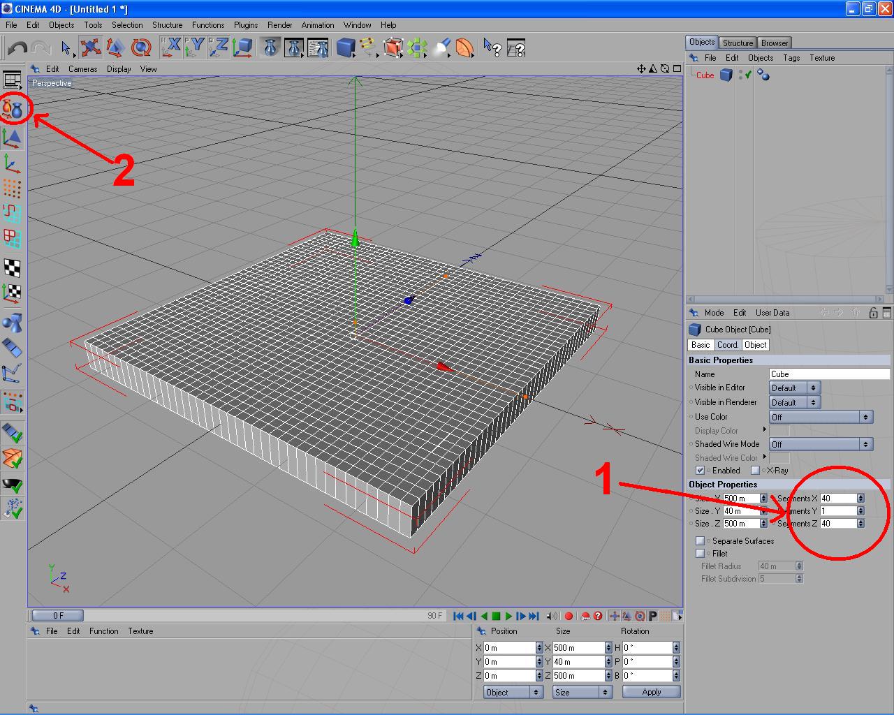

1- suddividi a sufficienza il tuo cubo;
2- lo rendi modificabile;

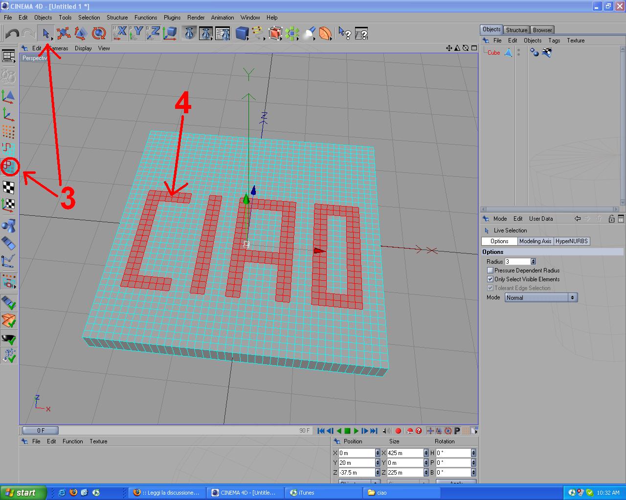

3- passi in modalita' di selezione di superfici facendo attenzione di avere attivo il puntatore;
4- con il puntatore selezioni i quadratini fino a comporre la scritta che ti serve;
[nb: ricordati di tenere premuto SHIFT per le selezioni multiple!]

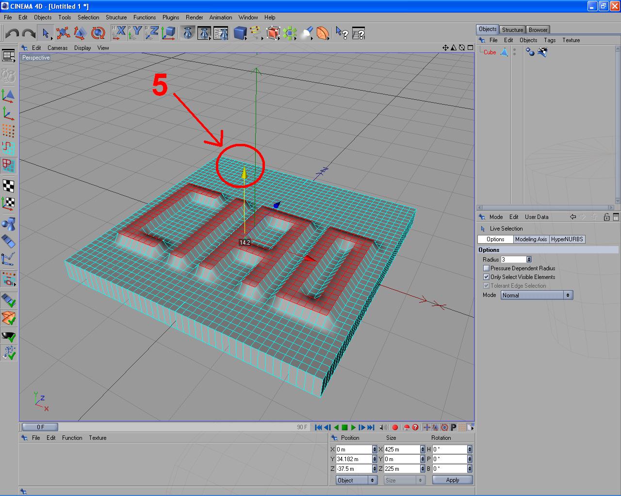

5- "tira su" la scritta.
<br />4- con il puntatore selezioni i quadratini fino a comporre la scritta che ti serve;
<br />[nb: ricordati di tenere premuto SHIFT per le selezioni multiple!]
<br />2- lo rendi modificabile;
