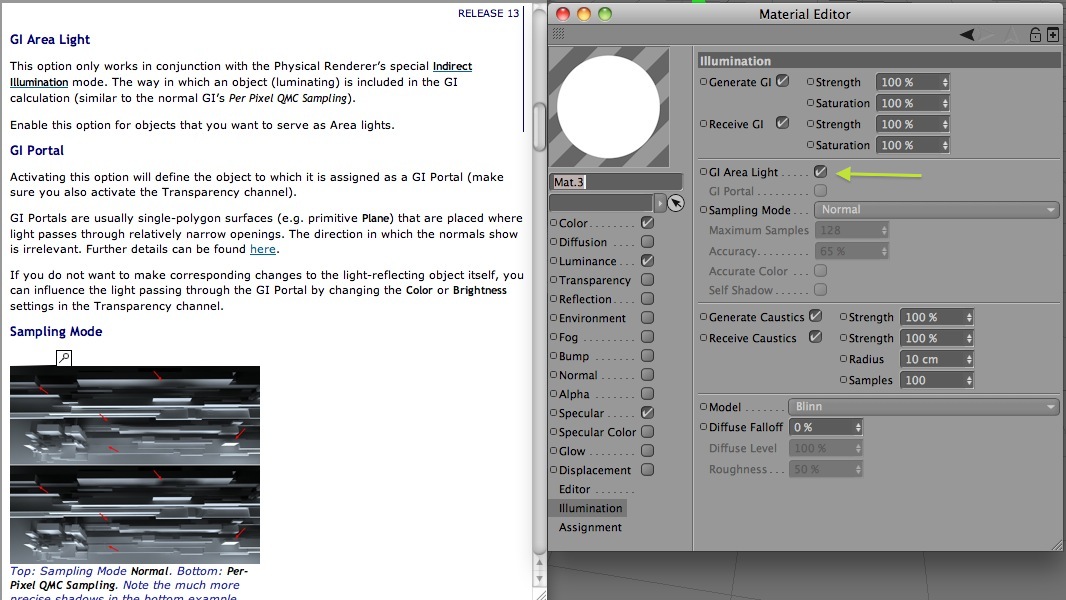

Ti dispiace spiegare questo punto:
masterzone wrote: .....i nuovi oggetti che emettono arealight, cosi' si possono fare dei veri e propri pannelli illuminanti...
di che oggetti parli? :idea:

Praticamente con il nuovo motore fisico un oggetto con texture nella luninanza gli si puo attivare un opzione che si chiama AREA LIGHT nel pannello dell'illuminazione e questo diventa un corpo illuminante con tex e tutto :) ed emette ombre area, molto diverso da usare solo la luninanza o una luce area con forma oggetto/spline :)

Ciao Hurricane,
credo MZ parli dell'opzione GI Area Light nel canale Illumination dei materiali, in pratica è per far "sentire" come vera e propria luce area un oggetto che abbia un materiale luminoso applicato (per il render fisico)

Ah ecco.... giusto!!! ;)
Grazie mille! :lol:
