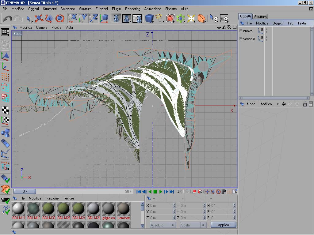

cerco di esporre schematicamente il mio problema per essere più chiaro:
- ho portato un modello (edificio) da archicad (AC) a c4d;
- ho settato le viste (una vista ogni fotogramma) per poi lanciare i render a catena;
- mi sono ricordato di portare in c4d alcune parti mancanti (causa layer spento in AC) compreso le curve di livello e i volumi esistenti;
- se vado a copiare/incollare la camera con tutte le viste settate, non corrisponde più niente.
C'è un modo per allineare il modello nuovo con quello vecchio usando punti e/o lati comuni e sovrapponibili?
Aiutatemi se potete...

Devi verificare se in fase seconda importazione, oppure nella precedente, hai spostato il modello, che in teoria e' fatto di tanti pezzi giusto?...li hai spostati? perche' in quel caso e' un po difficile...
C'e' anche un comando nel menu FUNZIONI che ti permette di trasferire una posizione di un oggetto verso un'altro, compreso scala e rotazione, il problema e' che sicuramente in AC hai un sacco di pezzettini, quindi se in fase di importazione, hai raggruppato subito tutto in un oggetto nullo, puoi trasferire. altrimenti e' un casino.
Io ti consiglio le volte successive di fare cosi:
- importi da AC
- non toccando nulla, seleziona tutti i pezzi e fai ALT+G e fai un oggetto nullo
- poi scali tutto e posizioni dove vuoi nel foglio di lavoro
- ora se reimporti perche' devi aggiornare la struttura, fai la stessa cosa, fin dall'inizio... cosi' ti ritrovi gli oggetti importati subito in un nullo, facendo l'operazione che ti ho descritto sopra, cosi' la marea di oggetti sono stati raggruppati fin dall'inizio, e puoi usare il comando FUNZIONI > TRASFERISCI....e in quel caso funziona...
Mz

p.s.: io penso che i modelli non coincidano perché c4d fissa l'origine dell'oggetto nullo nel baricentro del modello, una volta aggiunti oggetti nuovi come le curve di livello, il baricentro è diverso. giusto il mio ragionamento?
Non ci sono degli ancoraggi magnetici (snap) da poter trascinare fino a farli coincidere con un altro?
Se non c'è altra soluzione... cercherò di muovere il modello a occhio andando poi a reimpostare le viste (sono 38 sigh...).

1- esporti da ArchiCAD il tuo modello x C4D (otterrai un file con un'estensione particolare)
2- lo importi in C4D e lo salvi
3) se poi vuoi fare modifiche, ritorni in ArchiCAD e fai le modifiche del caso
4- rislavi il file x C4D (usa lo stesso nome!!!), il pc ti avviserà che il file gia esiste, tu sovrascrivilo
5- ritorni in C4D e dal menù "file" seleziona "aggiungi..."
6- seleziona il tuo file modificato
7- C4D ti chiederà se lo vuoi aggiungere al modello gia in uso o lo vuoi aggiornare
8- seleziona "Update a folder", cioè aggiorna
dovresti ottenere il tuo file modificato sednza strani spostamenti, perdite di texture, luci e quant'altro.

L'asse dell'oggetto nullo pero' deve essere uguale come posizione rispetto a tutti e due i modelli...se l'asse e' nel centro di tutti e due e uguale come posizione, lo strumento trasferisci dovrebbe andare..
