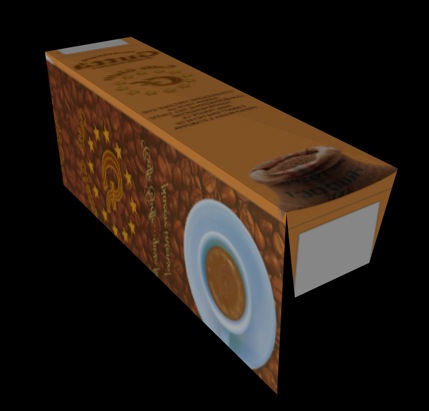

Vorresti ottenere una cosa simile, giusto?
Devi usare la mappatura UVW, non è difficile (se ci sono riuscito io... :lol: )

ok, ora mi spiego meglio. se applico la texture alla scatola aperta, questa ci va da dio, si prende tutto in maniera perfetta, il problema è che appena inizio a piegare i lati, questa si sposta e inizia a ripetersi, anche se disabilito l'opzione ripeti nei tag della texture. se riuscizzi a capire come bloccare la texture sarei a posto se volete aiutarmi, vi posso postare anche la fustella in .ai
grazie a tutti dei consigli
GiovanniTur
Posts: 141
Joined: Mon Oct 24, 2005 7:19 pm
Post by GiovanniTur »
domvarano wrote:ok, ora mi spiego meglio. se applico la texture alla scatola aperta, questa ci va da dio, si prende tutto in maniera perfetta, il problema è che appena inizio a piegare i lati,....
Applica la texture come proiezione piana alla scatola aperta.
Dal menu texture (finestra oggetti) scegli "Genera coordinate UVW"
La texture si "appiccicherà" all'oggetto, seguendo tutte le pieghe che successivamente verranno effettuate
Nell'esempio precedente ho fatto così (e funziona)
