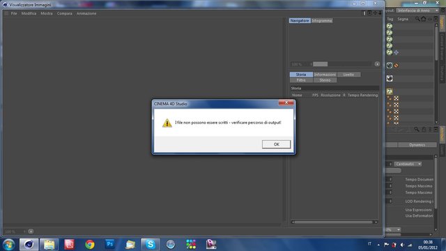

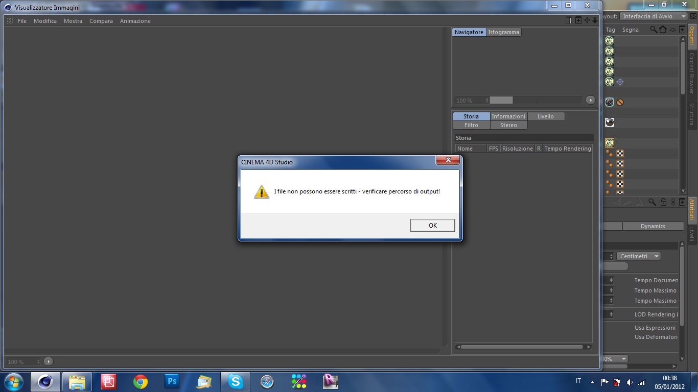

sto cercando di slavare le light cahe...ho abilitato l'opzione auto save e gli ho dato il percorso.
faccio partire il render ma nonmi parte, vi posto cosa mi appare...
negli output però non so cosa guardare...

Per l'errore che ti viene segnalato in fase di render non c'entra Vray, controlla i percorsi di salvataggio dell'immagine come ti suggerisce il dialogo.

chiedo scusa ma...non so dove guardare...io cerco in output come mi dice il messaggio...ma non vedo nessun percorso...ho provato pure a dare un altro percorso di salvataggio della light cache, ma niente. non so che fare.
è possibile resettare tutto?se sì, come?

attenzione, non nel vraybridge. ma nei settaggi di render, sulla sinistra, c' è "salva". O togli la spunta o selezionandolo scegli un percorso giusto....

ma la spunta a salva io non l'ho mai messa... :-((

forse ce l'ho fatta...mi sa che il problema era dovuto al fatto che era selezionato un presettaggio erroneamente, sotto vray bridge per capirci.

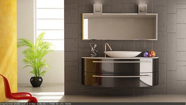

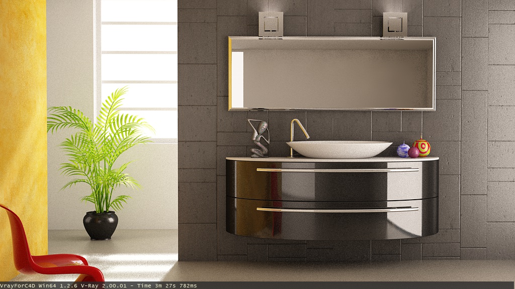

eseguito il tutorial, create le map e poi renderizzato, come scritto sulla guid, con gli stessi parametri ma....perché io ho così tanto noise??
ho riguardato il procedimento decine di volte ma mi sembra tutto a posto..su che paramentro bisogna agire per diminuirlo?

enzo_87 wrote:forse ce l'ho fatta...mi sa che il problema era dovuto al fatto che era selezionato un presettaggio erroneamente, sotto vray bridge per capirci.
se serve posto le immagini dei parametri
a quanto hai messo il glossiness subdivision dello specular?

Post by enzo_87 »
vista la mia inesperienza...penso che ti riferisca ai materiali. sono tutti impostati a 8, da default in pratica, mai toccati
