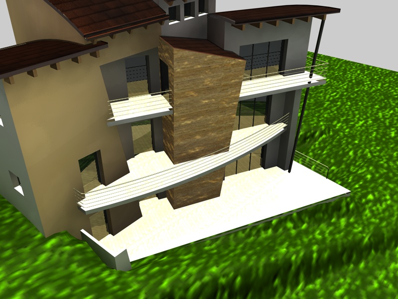

Ho un problema con un materiale inserito sull'oggetto...nel render l'oggetto viene bianco...mentre nel vetro si vede il riflesso del materiale inserito.
Spegnendo le luci il materiale viene fuori...ma non è molto bello l'effetto.
Come posso fare?

Se guardi nel render, il pavimento del render è bianco...però nel riflesso del vetro si vede.
Ho provato a cambiare tutti i settaggi del materiale...forse c'è qualcosa che non so...

ah, ho capito, praticamente ti si sta' bruciando per sovraesposizione delle luci, praticamente ci sono troppe luci che lo colpiscono...nel vetro lo vedi perche' stai avendo una rfilessione e contemporaneamente la riflessione abbassa molto la "chiarezza" del materiale che in questo momento e' bruciato.
Dovresti dare un occhiata a come hai impostato le luci, perche' o sono troppe, o sono troppo forti...se invece hai utilizzato il radiosity, forse e' troppo alto come potenza, se usi radiosity/GI ricorda che le luci non devono essere al 100%, sopratutto in un esterno cosi' aperto, infatti il cielo verra' utilizzato dal radiosity/GI per illuminare, se in piu hai anche troppe luci o una troppo forte, il pavimento si brucia.
