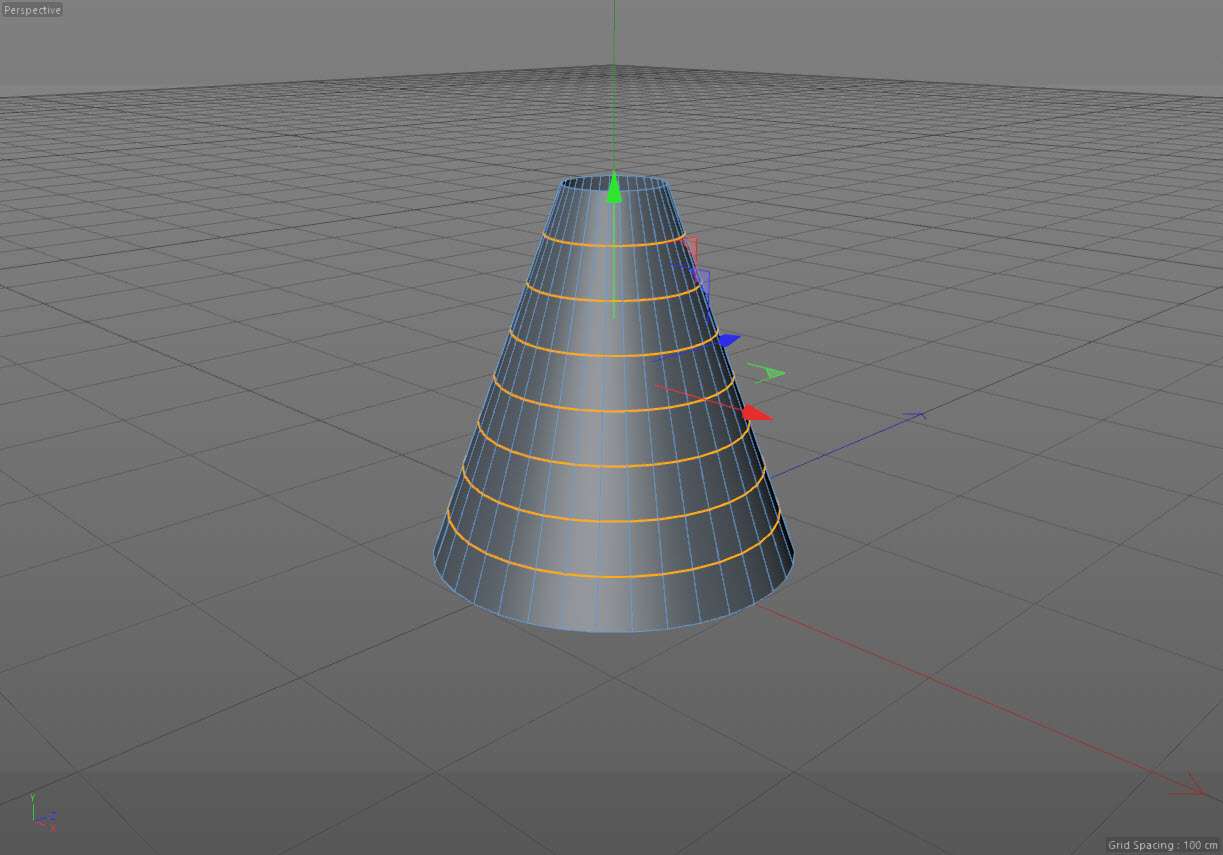

buonasera a tutti!
vorrei riuscire a risolvere un problema, spero che possiate aiutarmi.

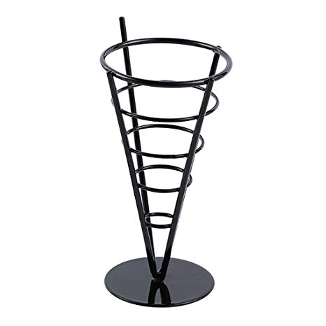

devo realizzare una schiera di 9 cilindri, ma tutti dovrebbero avere un unico punto di partenza come se alla fine formassero un cono (es. raggio iniziale del cono 1 cm e raggio finale 23 cm, quindi non un unico oggetto cono bensì uno creato da 9 piccoli cilindri). ho provato a smanettare un pò col comando schiera, ma non riesco a trovare un opzione che mi consenta di fare ciò che mi serve e vorrei evitare di diventare matta nel ruotarli tutti singolarmente, il che produrrebbe un risultato tutt'altro che corretto.
spero di essere riuscita a spiegarmi!
(ho allegato un'immagine, ciò che mi interessa è riuscire a creare il cono esclusivamente tramite quei 4 cilindri esterni)
grazie a tutti

buonasera,
ci sono tanti sistemi per fare quel che chiedi - il più semplice e diretto è creare un cono, esploderlo, selezionare i cerchi in cui è suddiviso, trasformarli in spline e dargli uno spessore estrudendo la sezione di ogni anello lungo le stesse spline. Un altro è usando il cloner di mograph, fai una schiera di cerchi che si vanno a rastremare agendo sui parametri di scala del cloner, esplodi il cloner e usi i cerchi per estrudere come al punto precedente. Volendo puoi fare anche tutto parametrico.

Come faccio ad esplodere il cono in cerchi? Di base mi dá una serie di poligoni
pivxtrex2
Posts: 165
Joined: Mon Oct 01, 2018 8:55 am
Re: schiera o duplica
Post by pivxtrex2 »

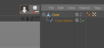

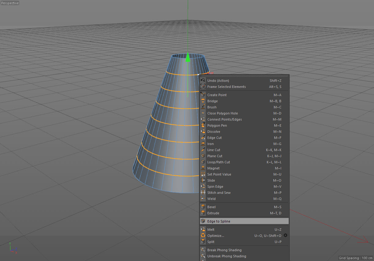

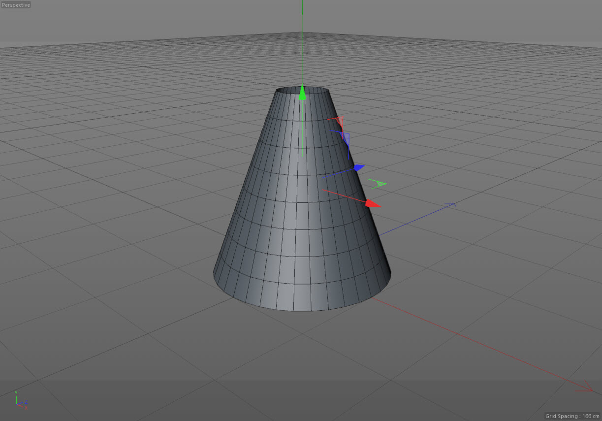

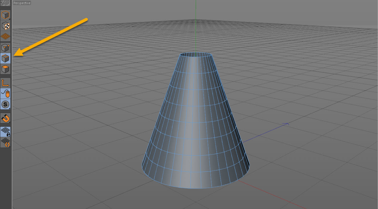

Ecco i passaggi
fai un cono senza tappi
lo esplodi e vai in modalità edge (freccia gialla)
selezioni gli anelli che servono (doppio clic su ogni anello tenendo premuto shift per selezione multipla)
clicca mouse destro e selezione quello in figura - ti trasforma gli spigoli in spline

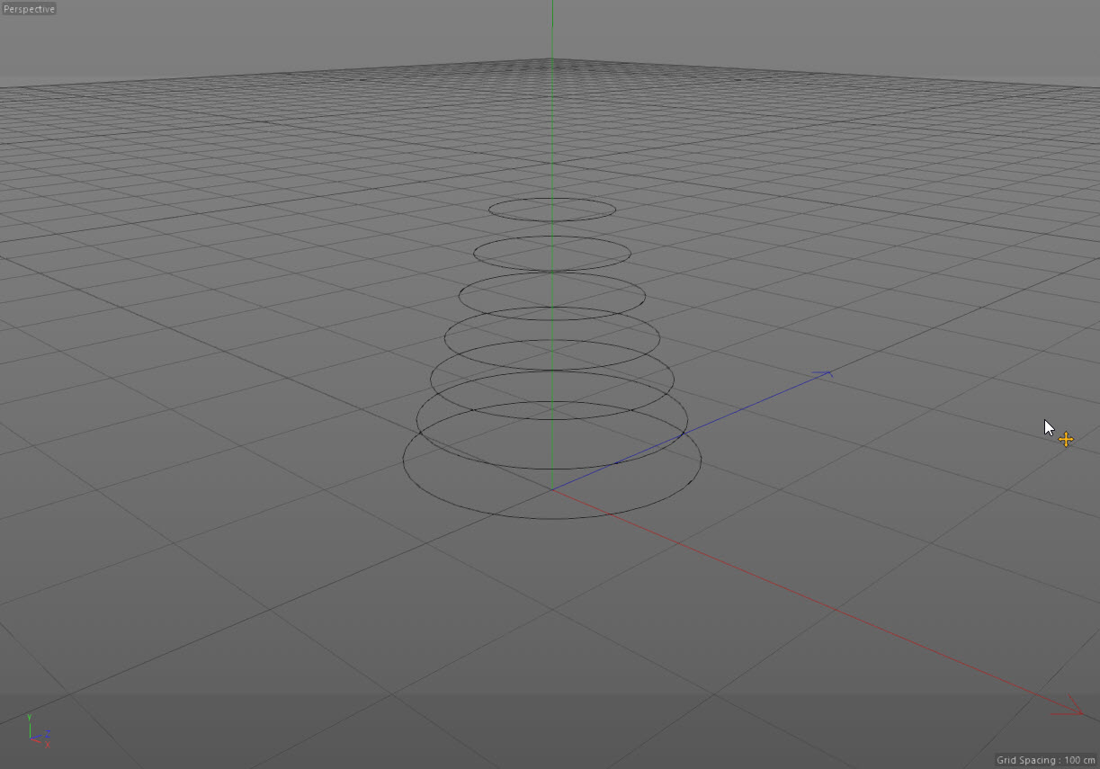

prendi la spline creata e la porti fuori dall'oggetto cono, poi cancelli cono
adesso hai le spline che puoi usare in estrusione
