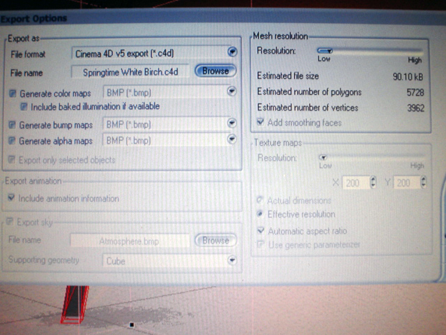

Sì si può. La versione 5 (è quella che conosco) prevede esplicitamente l'esportazione verso Cinema senza bisogno di plug in: viene generato automaticamente un file .c4d perfettamente riconosciuto da Cinema stesso. L'unico problema è che genera una mesh poligonale. Se lanci un render dall'Editor di Cinema vedrai che l'albero è talmente spigoloso che sembra...tagliato con un'accetta :mrgreen: :mrgreen: : basta inserirlo in una HyperNurbs. A volte però anche da Vue escono...baobab niente male come pesantezza ed il motivo è presto detto.
Una volta generato l'albero in Vue, vai in File>Export Object. Nella successiva finestra "Export Settings" i primi campi che incontri sono relativi al browser di salvataggio ed il File Format: scorrendo la lista trovi anche "Cinema 4D v5 export". Il problema, ricollegandomi a quanto detto prima, è che nella sezione di destra della finestra trovi la "Mesh Resolution" che di default è impostata su Low: è qui casca un pò l'asino. Se sposti lo slide verso High ti verrà un'albero molto dettagliato (e quindi realistico), ma che "pesa" in poligoni praticamente quanto uno genarato da XFrog.

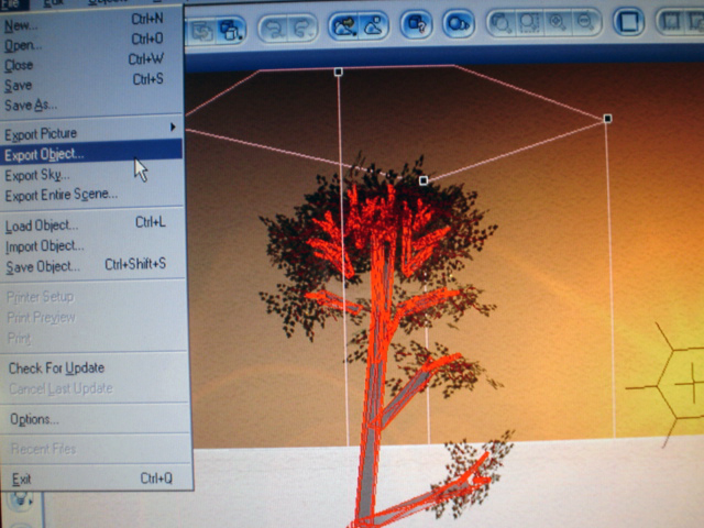

Io uso Vue 5 Infinite e l'esportazione per Cinema la si trova come in figura.
Devi cmq creare una Scena, cioè creare prima una Athmosfere, poi selezionare un'albero, che verrà proposto nella scena. E fin qui ci dovremo essere....
Poi in File dovrebbe compire (attivandosi) il comando "Export Object", che non viene attivato se non crei prima una Scena....
Nella seconda immagine si nota la finestra d'esportazione di Vue verso Cinema. A lato si vede pure la....famosa "Mesh Resolution" il cui slide portato su high fà skizzare il numero dei poligoni come il contapunti di un flipper....

Ops....m'è partito il post ::-13 . Come si nota la grande "storia" è che di quell'albero puoi anche ricavare una bump map oppure un'immagine alpha. Cosicchè si può usare alberi...poligonali in primo piano e poi con il "trucco" dell'albero nel Canale Alpha, allegerire la Scena in Cinema per gli alberi più lontani, ad esempio.

Grazie a tutti per l'aiuto, ho guardato bene, purtroppo nel mio vue gli oggetti si possono solo salvare in vob , la finestra che mi fai vedere tu mi appare solo con l'esportazione del terreno, quello me lo fa salvare in parecchi formati.
