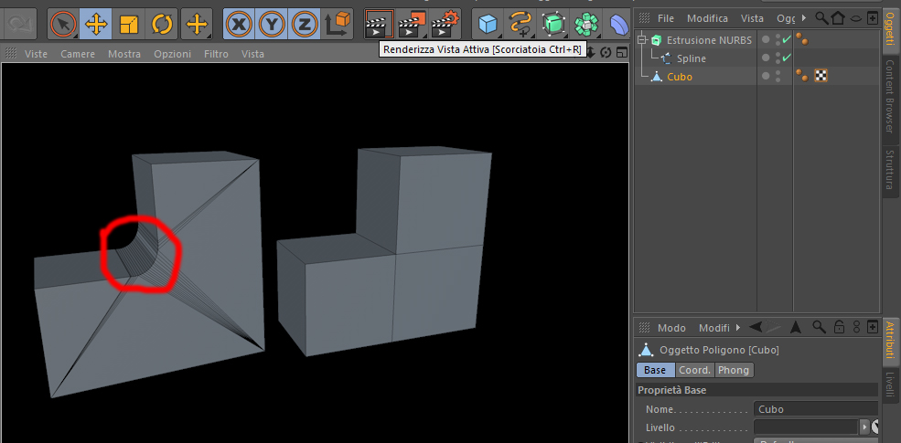

ragazzi guardate questo semplice lavoro....in quello a destra ho fatto una spline e poi una estrusione con ESTRUSIONE NURBS...in quello a destra invece è un semplice box modelling....
supponiamo che io voglia avere la curva (come quello evidenziata da un cerchietto rosso) nel box modelling come devo fare senza utilizzare un hyber Nurbs? pfiu pfiu

con il comando "smussa" selezionando il bordo, e settando nel comando il tipo di smussatura (convessa in questo caso), il raggio e il numero di suddivisioni dello stesso :P
ma il risultato è molto simile se visualizzi in n-angoli :)

scusa la mia imbranataggine....potresti farmi un esempio???

scusami è...per esempio selezioni il bordo, tasto destro, smussa, scegli il raggio, scegli il modo "convesso" e applichi..
non saprei come fartelo l'esempio, ti posterei il risultato finale e non capiresti cmq il procedimento....

quale bordo devo selezionare???

quello che devi smussare, ovvero quello nello stesso posto dove hai cerchiato l'altra mesh.. :)

il problema viene dal fatto che il poligono non è formato di soli quadrati. Questo lo ottieni aggiungendo dei punti e rifacendo le linee. Il tutto è un po lungo con la spline. Quindi consiglio sempre la boxmodeling, alsciando intatta la geometria a quadrati e muovendo i punti creati con i tagli loop.
