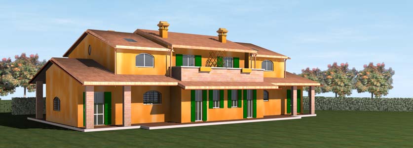

Ciao raga, devo consegnare questo rendering per domani mattina, mi date qualche dritta ??????????
elisa
Posts: 1309
Post by elisa »
ciao Mina che tipo di illuminazione hai usato?
per il resto...io ritoccherei un po' il prato, si vedono le ripetizioni, puoi provare mixando due materiali (anche identici) e inclinando la mappatura
attivando nel secondo tag il mixa texture e abbassando il materiale al 50 % cosi da non bruciarlo.
poi forse il materiale delle persiane è un po' fortino come verde..
per i coppi sarebbe ottimo utilizzare tuilgen
anche se immagino che hai dei tempi molto ristretti se domani devi consegnare tutto. Buon lavoro Elisa

Ma la luce non va bene ??????? (ho usato G.I con lucci blu 4% e una luce bianca 100% per il sole)
Per il tetto devo ripiegare così per lo scarso tempo (devo fare altre due immagini e altre due soluzioni)

la luce sembra un po' troppo forte
io metterei una sola luce..tieni quella principale, l'hai messa lontana dalla casa? che luce hai usato, omni?

Si ho usato una sola luce come sole e le altre come riempimento
elisa
Posts: 1309
Post by elisa »
se usi GI non mettere troppe luci, penso che nel tuo caso potrebbe bastare un'unica luce, magari prova a mettere una sola luce, distante dalla casa.
Elisa
