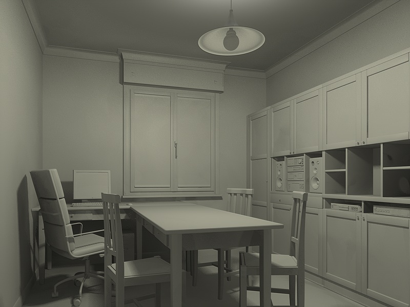

In questi giorni ho avuto un pò di tempo per fare qualche pova di illuminazione atificiale cercando di ottenere un risultato abbastanza realistico.
Questo è il risultato ottenuto con una omni emsferica sul lanpadario con ombra area. Che dite, come potrei migliorarla?

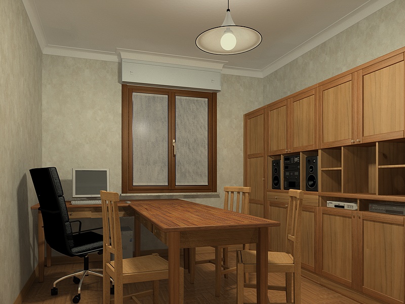

Ciao deez
a me sembra gia' molto buona, forse la farei meno "giallina" e un po' più intensa. le ombre mi sembrano perfette. Come gusto del tutto personale poi forse aumenterei un po' la specularità dei legni, un pò piu' alta e diffusa, ma sono veramente pignolerie :)
keep the good work !

Post by DeeezNuuutz »
La luce è meno giallina di quella che realmente c'è in camera, probabilmente viene colorata molto dal legno, questo è il colore meno finto che sono riuscito a dargli. Stasera continuerò a fare delle prove e ad aggiungere un pò di oggetti.

Post by verocuoio »
Ciao DeeezNuuutz, bel lavoro , è illuminato solo dalla omni?
Forse sotto il tavolo è appena scuro, e secondo me va poco bene il soffitto, forse è il lampadario, penso che dovrebbe creare dei giochi di luce e qualche ombra sul soffitto, dipende dal materiale.
Anche il materiale del lampadario se di vetro, lo farei un po più luminescente, non so neanch'io farei qualche prova.
Comunque è una già buono.
verocuoio wrote:Ciao DeeezNuuutz, bel lavoro , è illuminato solo dalla omni?
Verocuoio
La omni ora è una luce area, ci sono 2 luci, quella del primo post ed ora ne ho aggiunto una con decadenza che dal lampadario colpisce il soffitto, cmq per spiegare meglio allego il file con tutto ciò che influenza l'illuminazione, perchè la luce è aiutata dal muro e dal soffitto.
Per il lampadario più o meno è così, ho fatto un pò di prove aggiungendo luminanza, oppure alone esterno (ora e solo interno) ma diventa troppo luminescente, è più simile alla reale così... per il soffitto, effettivamente sopra il lampadario è più illuminato, ma non crea ne ombre ne altro.
Alla fine la cosa che mi lascia più perplesso è lombra, come dici tu pure a me sembra troppo scura sotto il tavolo, ho abbassato l'intensità a 80%, ma non voglio abbassarla di più perchè poi sparisce l'ombra (già lievissssssssima) del lampadario sul muro e sul soffitto, bo? faccio qualche prova magari aumentando il genera ig del pavimento.
Allego gli ultimi wip e uno per far capire meglio l'effetto delle luci, quello quì sotto è il link per scaricare il file.

Post by verocuoio »
Ciao Deez, ma allora navighi nell'oro, in un giorno ti sei fatto: stereo , lettore dvd , computer, ecc. ecc. ... beato te.
Allora, mi sembra meglio, comunque mi permetto di insistere con un pò di differenza nella luce provocata dal lampadario a causa della striscia scura che ha sul bordo, lo dico perchè in sala ho un lampadario simile e contro il muro si vede un casino che il vetro del lampadario non è tutto uguale.
Lo scuro sotto il tavolo non si nota quasi più con le sedie davanti, se no mi era venuto in mente che potevi fare il sotto del ripiano del tavolo di un materiale chiaro con genera G.I bello spinto, forse avrebbe funzionato.
Comunque è un bel lavoro, complimenti.
