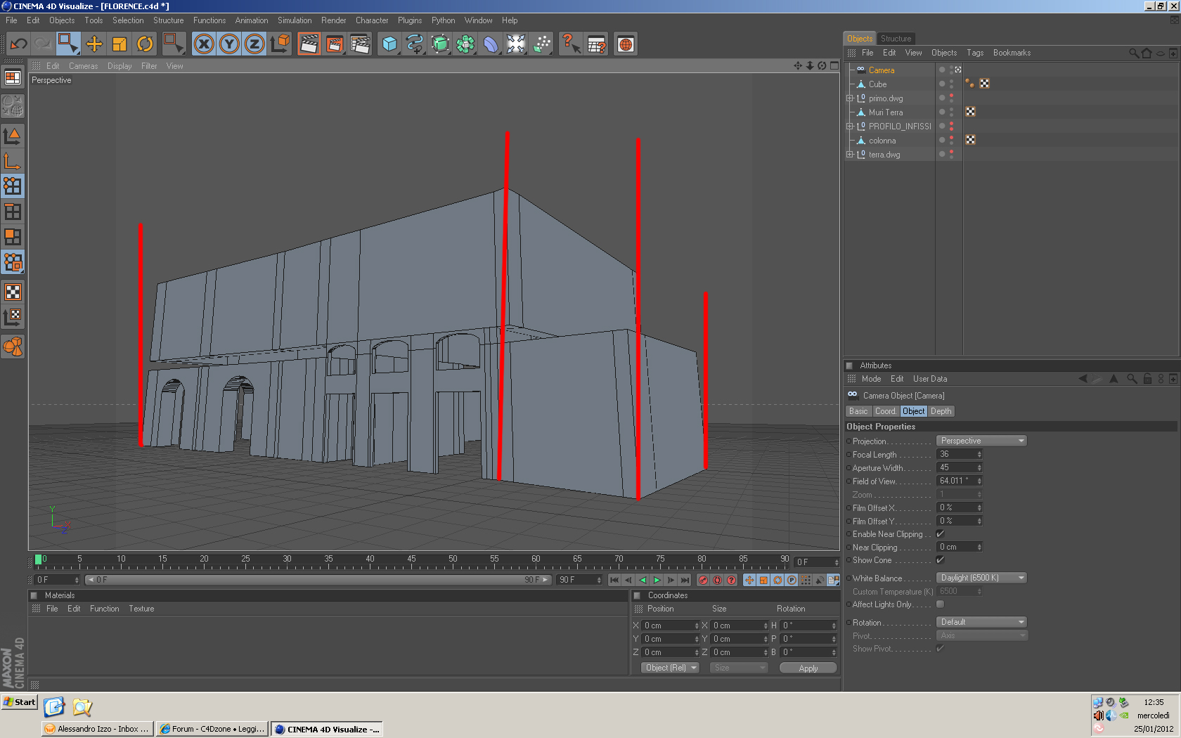

subale
Posts: 45
Joined: Mon Oct 03, 2011 9:53 am
Re: raddrizzare lunee di fuga
Post by subale »
ti posto un esempio
Posts: 4888
Location: Milano
Post by nexzac »
subale wrote:ti posto un esempio
rotazione P....mettila a 0
se devi inquadrare in alto usi il film Y nei parametri della camera..
Schermata 2012-01-25 a 13.12.06.jpg (14.06 KiB) Viewed 3279 times
subale
Posts: 45
Post by subale »
ok,
come al solito devo azzerare tutti i concetti appresi precedentemente :roll:
cmq ho dato un occhio e funziona,sempre che non si abbiano grosse distorsioni...poi ci sono situazioni in cui realmente vuoi metterti in alto e guardare giu..tipo una vista fatta dal lampadario....
