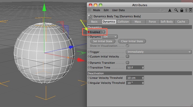

Ciao,
puoi animare il parametro Enable del tag corpo rigido, tipo al frame 299 è Off e al 300 è On e la pallina parte solo a quel punto. Per registrare un keyrame spostati al frame che ti interessa e fai ctrl-clic sul piccolo pallino a fianco del nome.

Post by robyat »
provato e funziona!!!!!
erano 2 gg che ci stavo impazzendo...
