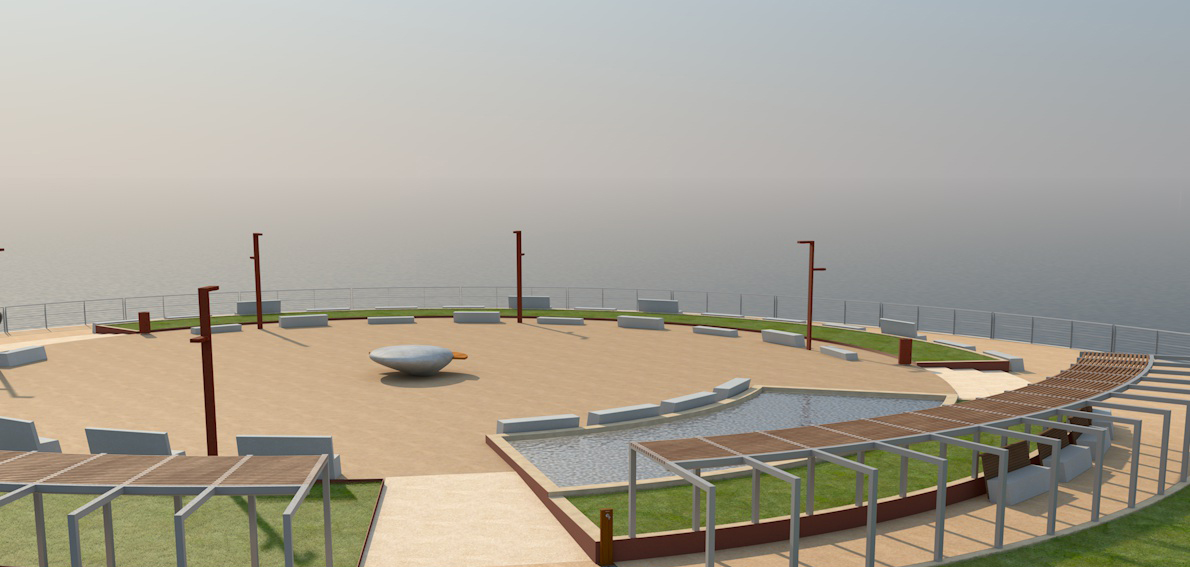

salve a tutti
sto seguendo un lavoro di modellazione e renderizzazione di un'opera di architettura fronte mare e mi trovo un problema che non riesco a risolvere in modo soddisfacente
ho deciso di rappresentare il mare con un pavimento e materiale applicato (invece di mettere un'immagine di sfondo nelle viste che guardano verso sud) con un risultato che per ora mi soddisfa
il problema che mi trovo davanti è che l'orizzonte rimane molto disturbato, come in una giornata di foschia, quindi marcato molto leggermente
ho provato a giocare un po' con i vari parametri del cielo (fisico) ma non riesco a trovare la soluzione
qualcuno è in grado di darmi una mano ?
grazie! ;)
buon lavoro a tutti

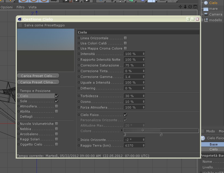

arcnello
Posts: 3235
Location: riviera di ponente
Re: foschia sull'orizzonte_
Post by arcnello »
ciao visual
queste sono le impostazioni, ho provato a selezionare linea orizzontale e a modificare i valori della torbidezza ma niente da fare
puo' essere che il problema sia dovuto alla cromia del mare ? che dovrebbe tendere al blu... ma anche in questo caso non riesco a fare in modo che l'acqua del mare rifletta il cielo assumendo il colore come realmente la vediamo
grazie! :)

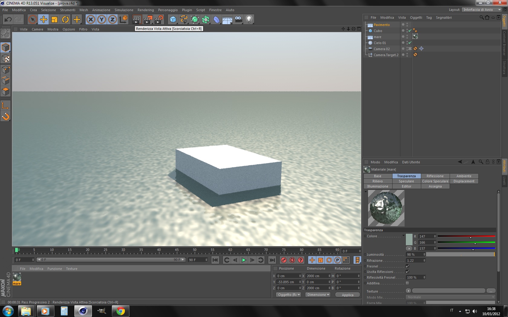

arcnello
Posts: 3235
Post by arcnello »
come richiesto da Hurri nell'altro post, allego la scena col mare per vedere se si riesce a risolvere il problema
ho dato un'occhiata ai materiali del content che mi hai consigliato Rogerio... tutt'altre imopostazioni rispetto alle mie... dovro' studiarci un po', grazie!

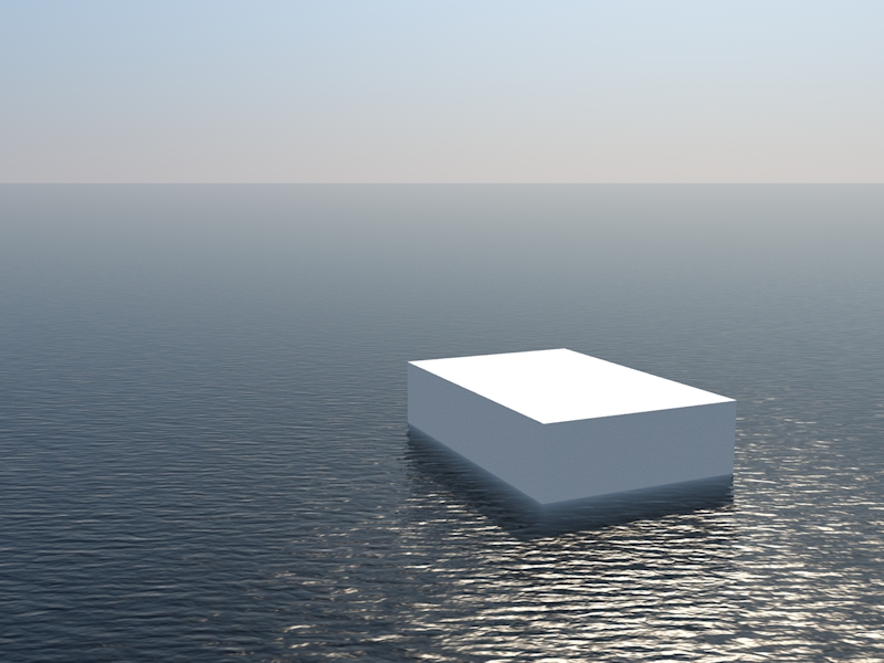

rogerio3d
Posts: 388
Joined: Sun Feb 21, 2010 1:52 pm
Location: Sao Paulo-Brasile
Post by rogerio3d »
Colpa del materiale. Ho cambiato il colore della trasparenza ed il risultato è questo.
Ti saluto e buon weekend.
arcnello
Posts: 3235
Post by arcnello »
grazie Rogerio!
..... come perdersi in un bicchier d'acqua... :shock:

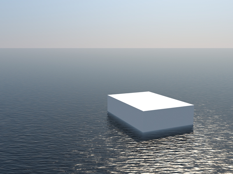

Posts: 3049
Location: Sessa Aurunca
Post by hurricane »
Si il materiale deve essere rivisto; il Cielo va bene secondo me, ho soltanto abbassato un pochino la Torbidezza al 25%
La mia prova e il file! :)
Prova_Mare.rar
(139.27 KiB) Downloaded 148 times
A proposito, con il Fisico secondo me per gli esterni basta una Profondità di Diffusione = 1
arcnello
Posts: 3235
Post by arcnello »
ciao Hurri! ho scaricato e fatto delle prove col tuo materiale corretto e direi che va molto bene! ho capito dove sbagliavo, grazie!
e per quanto riguarda la profondità di diffusione nel fisico sino ad ora ho sempre messo 2 con buoni risultati, ma se tu mi dici che anche con 1 puo' andare sicuramente ci si guadagnerà molto in termini di tempo, se i risultati non differiscono di molto... e questa è un'ottima cosa! ;)
grazie e buon we!
