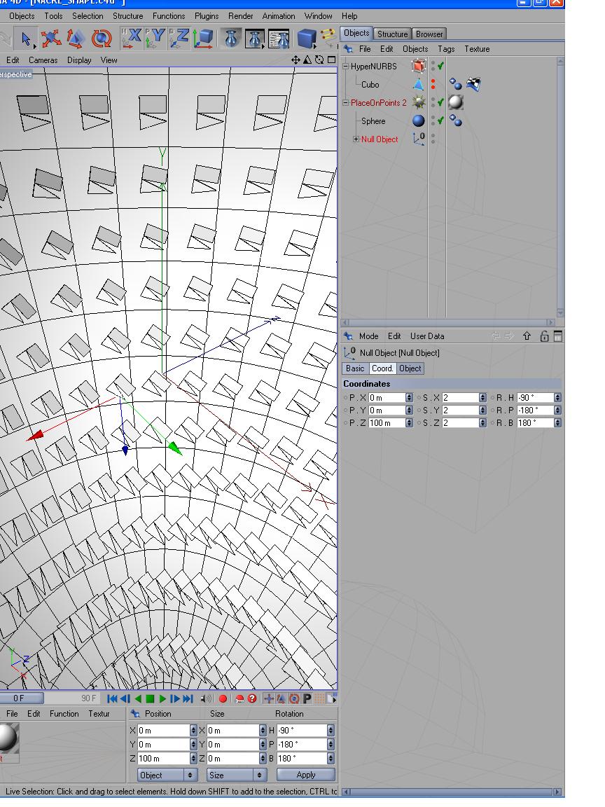

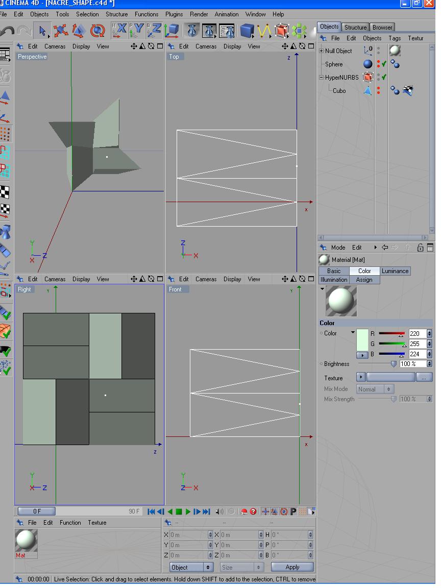

dovrei costruire una camera anecoica a calotta sferica...quindi mi servirebbe qualche dritta su come realizzare il rivestimento.
in pratica dovrei distribuire su tutta la supericie interna una serie di elementi a base triangolare.
allego un paio di figure...visto che so di spiegarmi in modo pietoso!! :;8

hai provato con il plugin PlaceOnPoint? ti permette di distribuire oggetti o gruppi di oggetti in riferimento a lati, punti e poligoni...potrebbe essere una soluzione per mette in posa tutte le forme sul muro......

ci sto smanettando da una mezzoretta...ma per ora con scarsi risultati.
ora provo a cercarmi un tutorial per usare placeonpoints.
grazie :D
ps:il problema che non riesco a risolvere e' che ai poli della sfera i punti si infittiscono e cosi' non riesco ad avere una distribuzione regolare dell'oggetto da ripetere :(

non ne vengo piu' fuori!!! ::6
e' da un'ora che giro l'oggetto...ma non riesco a metterlo come vorrei,con le punte girate verso il centro della calotta.

ciao Strano, rimetti l'allegato su un altro post sotto...perche' ho cancellato il messaggio doppio e mi ha tolto l'attachment...

Post by stranomavero »
ci ho provato...ma non cambia nulla!
chissa' che casino sto combinando... :oops:
ps:ho rimesso l'immagine scomparsa! :::17

non mi è molto chiaro, ma per direzionare le punte usa un oggetto nullo che metti nel target dell'opzione rotation, spuntando "automatic rotation e Use target object.
non so se ti può servire.
altrimenti prova a postare il file...
