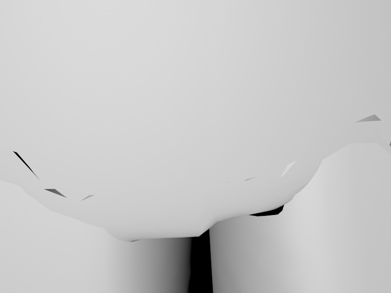

Post by mraffarch »
questa è la gamba durante il movimento della camminata del personaggio
Posts: 10601
Re: Animazione con 3d importato da Rhino sfaccettato
Ah si, ci sono i poligoni disconnessi...devi selezionare l'oggetto e dare il comando ottimizza, e ti saldera' i punti...unica cosa, non so cosa succede al momento che e' un po "riggato" :roll:

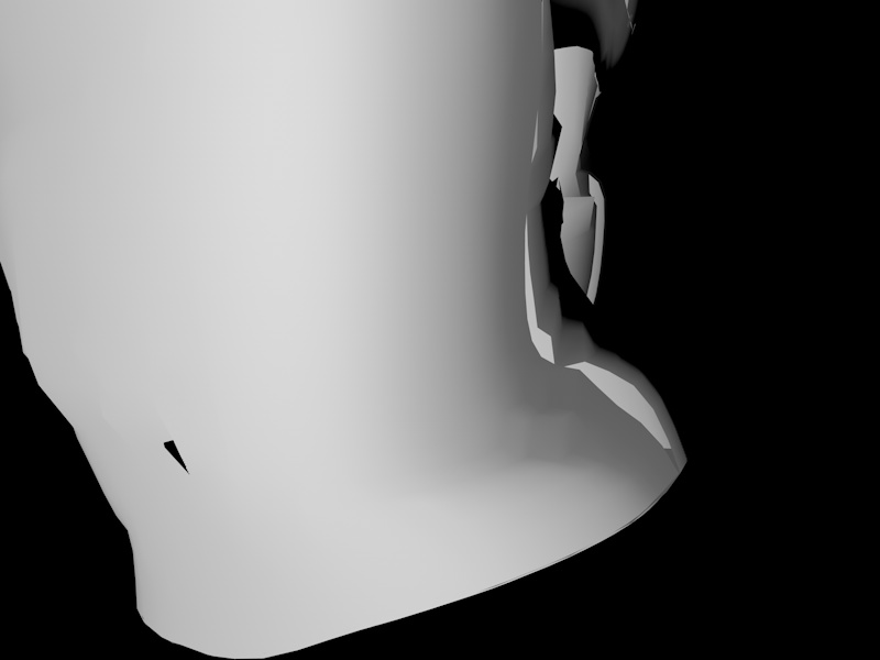

Ho trovato il comando ottimizza in Mesh/Comandi/Ottimizza e mi ha risolto il problema in alcuni punti. Nelle unioni tra due superfici, però il problema persiste. Come posso risolvere questo dilemma?? :?
mraffarch
Posts: 6
Joined: Tue May 19, 2009 6:50 pm
Post by mraffarch »
Posto quest' immagine per essere più chiaro
Questo è il risultato di 2 superfici non unite durante il movimento.
E poi il personaggio non risulta uniforme, ma sfaccettato.
Ringrazio chi si sta interessando a questo problema
Posts: 3978
Location: Torino
Post by Arkimed »
Ciao Mraffarch,
se vuoi puoi provare a zippare il progetto e a postarlo così gli diamo un'occhiata e vediamo cos'ha che non và.
Ti anticipo comunque che solitamente gli oggetti importati hanno, tra i vari problemi, il fatto di avere una mesh poco pulita, molto triangolata e con un'eccessiva suddivisione.
