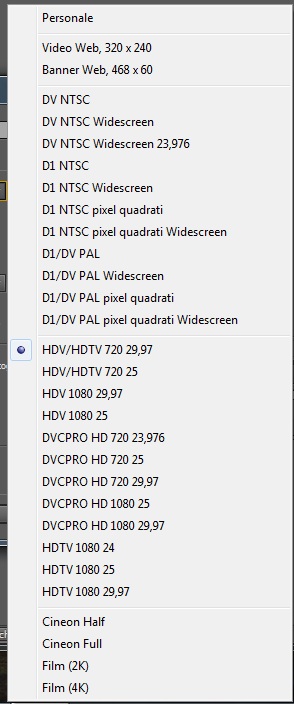

la mia videocamre registra in avchd ma non so proprio dove abbinarla in after effects tra le sequenze che mi mette a disposizione
e che sono queste
quali tra queste devo scegliere ?

Non importa il formato con cui registra la tua videocamera, ma la risoluzione in cui registrato perchè AVCHD, HDV e DVCPRO sono la stessa cosa, cioè formati di registrazioni che hanno una parte in comune e altre diverse. La parte in comune sono le varie risoluzioni e i vari framerate a loro associati, mentre le parti diverse sono il codec di compressione, il flusso del segnale video, il datarate di trasferimento, il tipo di supporto su cui registrano ed altre.........
Percui a te tutto questo non deve interessare, ma devi guardare a che risoluzione hai registrato.
Se, ad esempio, hai registrato a 1920x1080 a framerate 25 ti basta scegliere nella lista di After Effects un formato che abbia la stessa risoluzione e stesso framerate.
Quindi và bene uno dei tre: HDV 1080 25 oppure DVCPRO HD 1080 25 oppure HDTV 1080 25, tanto poi in uscita quando renderizzi è quello che è importante...........
